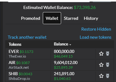

Otros scams que me han aparecido:
The Ever. io (EVER).
Minereum BSC (MNEB)
GoFlux.io (FLUX)
NUNCA HACER UNA TRANSACCIÓN NI APROBAR NADA CON ESTOS TOKENS COMO DICE EL OP

En mi caso me enviaron una moneda llamada AIR, y me encontré que mi cartera me había subido +800.000EUR extra, menuda alegría tuve por 1 segundo.

Estas tengo yo... Y se van añadiendo mas de un día para otro.

danito.20
Aqui unas cuantas más... Esto lleva pasando semanas
