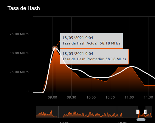

Según el minero estoy minando a una velocidad de 25.62 MH/s pero si pongo mi wallet en la web de 2miners a veces me pone menos cantidad como en esta captura:
Y otras veces me pone que estoy a 33 MH/s incluso lo he llegado a ver a 58 MH/s y alguna vez a 63 MH/s
¿Entonces, a que velocidad mino realmente ? el T-Rex siempre me pone esa velocidad de 25 Mh/s, pero según lso datos del Pool a veces a 15, a veces a 9, a veces a 38, a veces a 58, incluso lo vi una vez a 64 un par de horas.

Desconozco este pool pero entorno a 25/27 para esa grafica es lo normal.
Es normal ver picos bastante grandes pero la media en 24h te deberia dar entre 23 y 27.
Lo mismo de arriba.

Tu Hash en el pool es fluctuante aunque tu tarjeta informe de un Hash constante, por eso ves esas fluctuaciones. Además cuanto más tiempo esté dando shares válidos más aumentará, hasta que debido a la capacidad de la tarjeta, dará shares inválidos (por no tener suficiente capacidad) y esto hará que el pool confíe menos y por ende, te baje la cantidad de shares (más o menos es así).

El minero te muestra tu hashrate en función de la potencia de tu gráfica y la pool esa lo mide en funcion de tus shares... Que si tienes suerte será mayor a tu potencia real y tienes mala suerte menor, pero en promedio a la larga es lo mismo que tu potencia real

Ahora según pone en el Pool estoy a 33MH/s pero según el minero a 25MH/s
A la hora de hacer OC te tienes que fijar en el minero, ya te lo he explicado, si te sale mas hashrate en la pool es porque has encontrado más Shares de los que deberías haber encontrado en promedio con tu hashrate, pero también puede pasar al reves, por eso se compensa y de promedio te sale algo parecido a lo que dice el minero.
