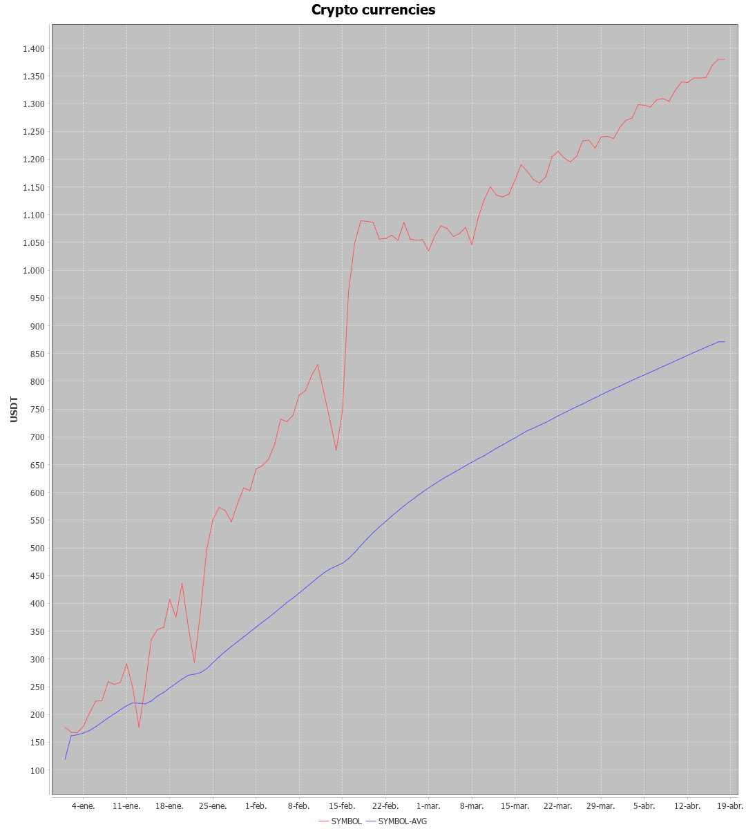

Aqui van algunas simulaciones. He hecho otro programa con la que pinto graficas y estas se convierten en un CSV. Asi que ojo, no son reales, pero me permiten ver puntos fuertes y puntos debiles. En rojo es el valor de la crypto, y en azul la media.
En todos los ejemplos empiezo con una wallet que contiene 100 USDT y 100 SYMBOL (esto es una cripto moneda inventada, imaginaos que son Bitcoins). Os pongo el valor estimado en USDT en el ultimo dia.
Ejemplo 1: Un x10
Sin bot: 97100.0 USDT -> {SYMBOL=100.0, USDT=100.0}
Con bot: 1052045.8919377292 USDT -> {SYMBOL=713.2485815952698, USDT=360194.7677903175}

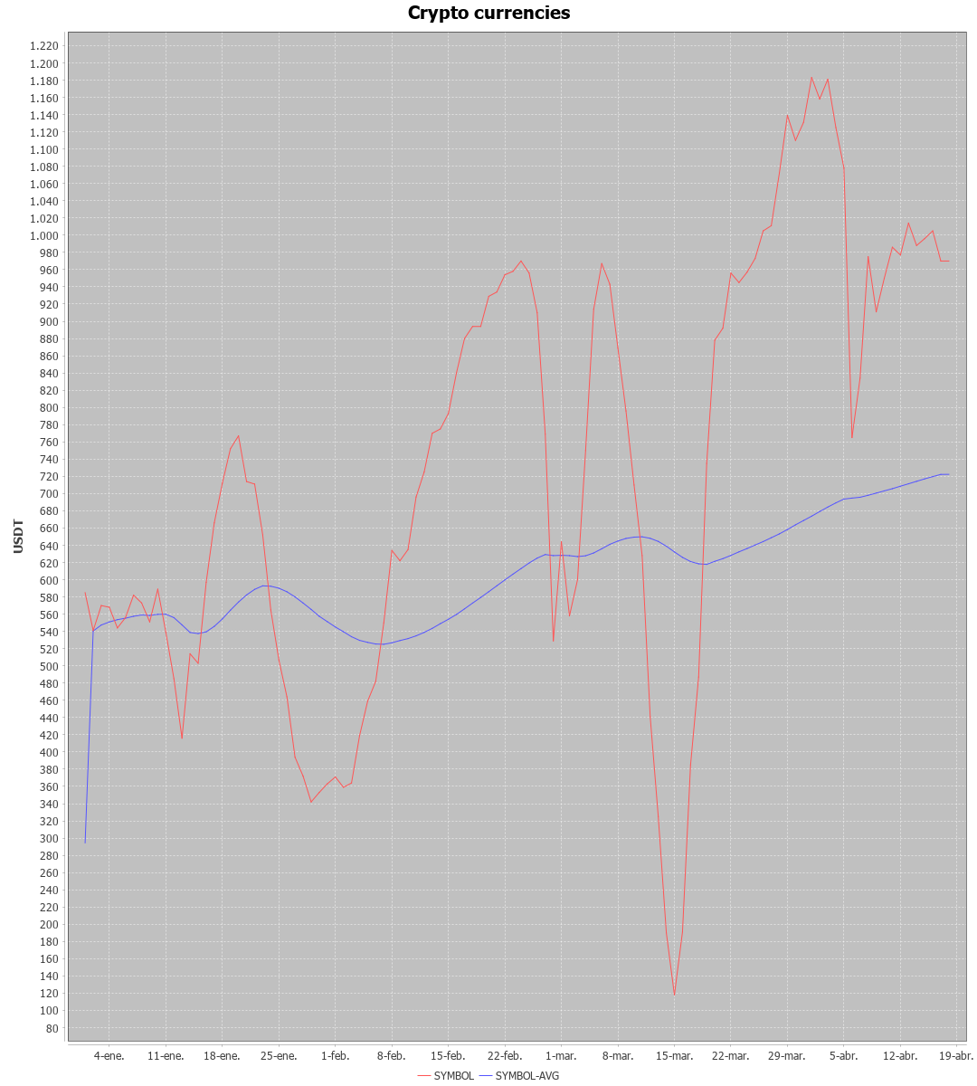

Ejemplo 2: Un x4
Sin bot: 127400.0 USDT -> {SYMBOL=100.0, USDT=100.0}
Con bot: 498181.9241898482 USDT -> {SYMBOL=1.961457539575555, USDT=495684.9887419685}

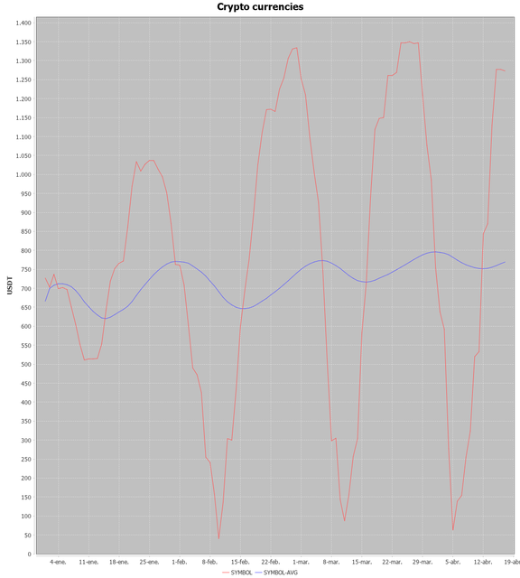

Ejemplo 3: El bot lo hace peor!. Si no haces nada ganas x3
Sin bot: 138100.0 USDT -> {SYMBOL=100.0, USDT=100.0}
Con bot: 53423.48493605778 USDT -> {SYMBOL=1.6786922531497744E-4, USDT=53423.25327652685}

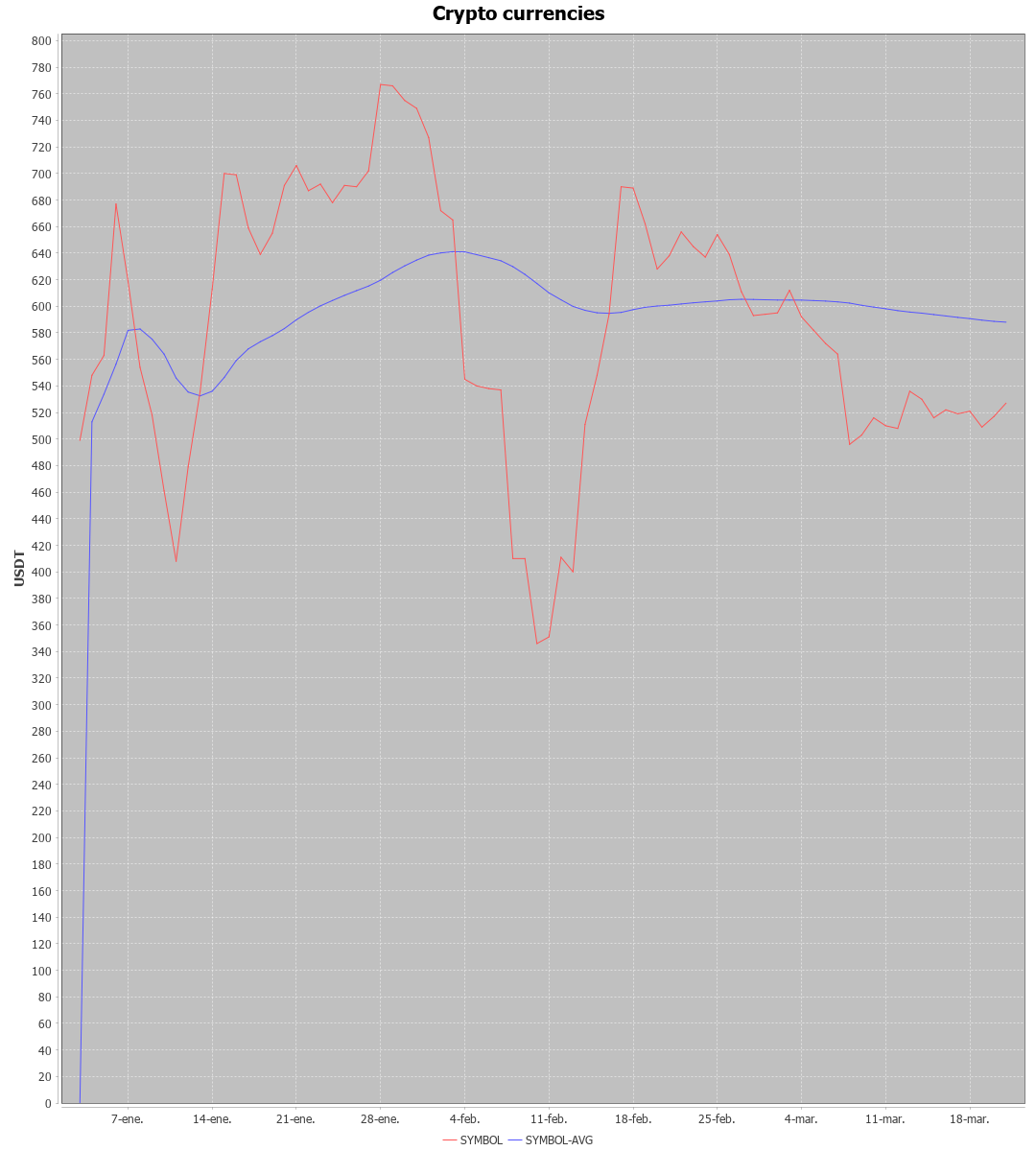

Ejemplo 4: x0.4
Sin bot: 62800.0 USDT -> {SYMBOL=100.0, USDT=100.0}
Con bot: 80973.79317567745 USDT -> {SYMBOL=114.47647262962533, USDT=9197.044836902358}

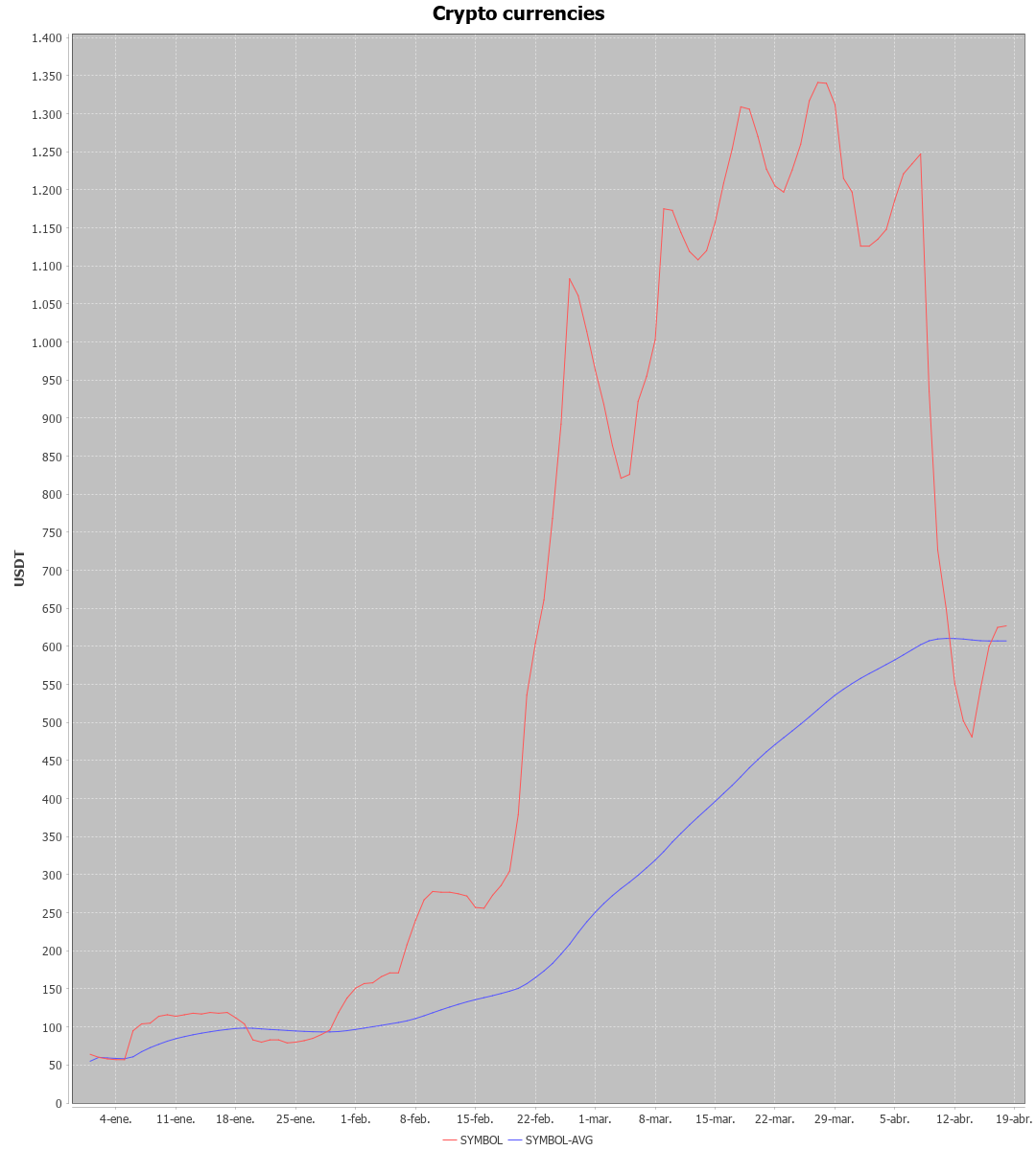

Ejemplo 5: x2
Sin bot: 48200.0 USDT -> {SYMBOL=100.0, USDT=100.0}
Con bot: 104861.4050417898 USDT -> {SYMBOL=2.531687615194065, USDT=103643.66329888145}

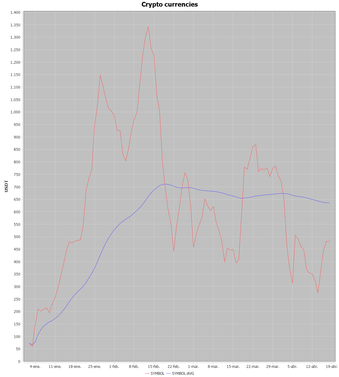

Ejemplo 6: Casi x3
Sin bot: 52800.0 USDT -> {SYMBOL=100.0, USDT=100.0}
Con bot: 145068.16395201124 USDT -> {SYMBOL=4.269145719819581, USDT=142818.32415766633}

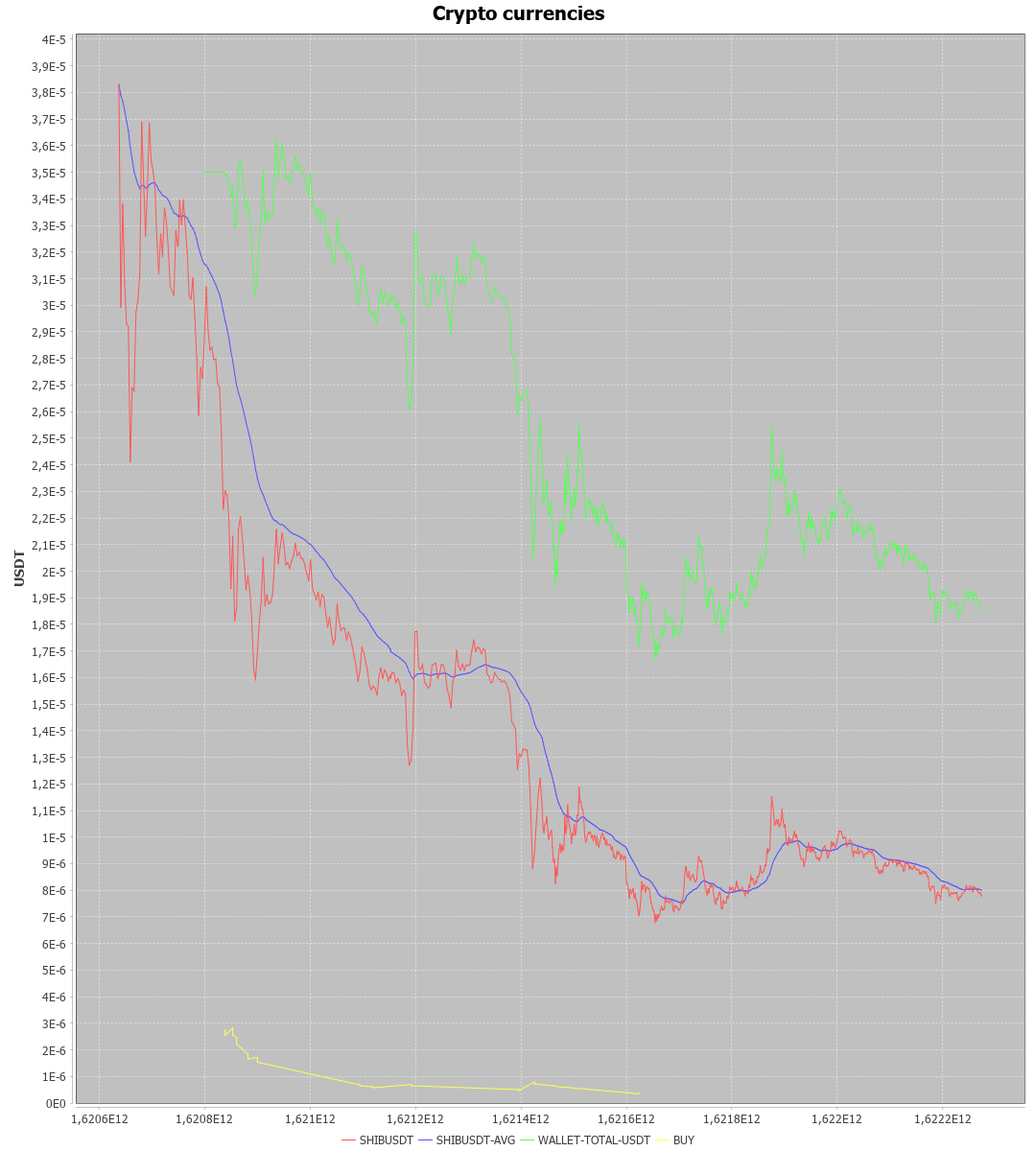

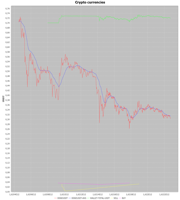

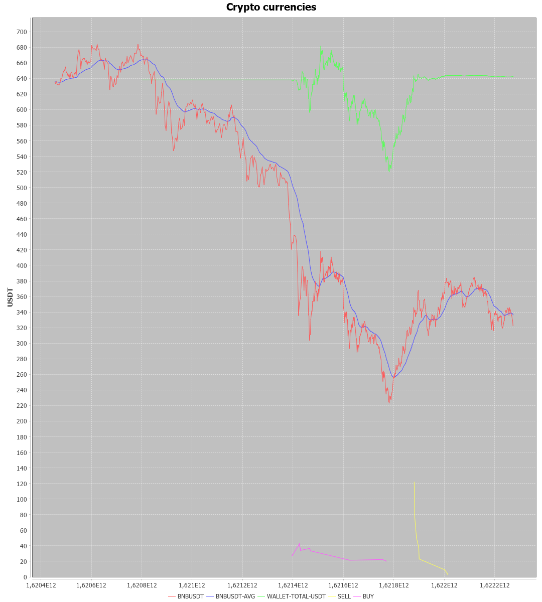

EDIT 3 30/05/2021. Con datos REALES desde 2021-05-08 08:33:48 hasta 2021-05-29 09:30:03
Las graficas son mas descriptivas ahora. En estos tests empiezo teniendo solo USDT. En las graficas se ve el valor de la wallet en cada momento, asi como cuanto se compra y cuanto se vende.
La wallet empieza con un dinero que depende de la cripto moneda. Por hacer que las graficas se vean bien, mas o menos empiezo con el valor en USDT de UNA cripto moneda del test. Por ejemplo, si es ETH empieza con 3600.
Los beneficios no son espectaculares, pero tened en cuenta que las criptos han ido en picado estos dias. Asi que me doy por satisfecho si mi wallet se mantiene.
BAKE, esta lo hace bien, saca un x1.26
BNB, beneficios para una bolsa de pipas x1.016
Ya no comento mas, podeis sacar conclusiones mirando graficas.
Tambien pierdo en alguna:
Aqui esta el resultado de todos los tests con datos reales:
