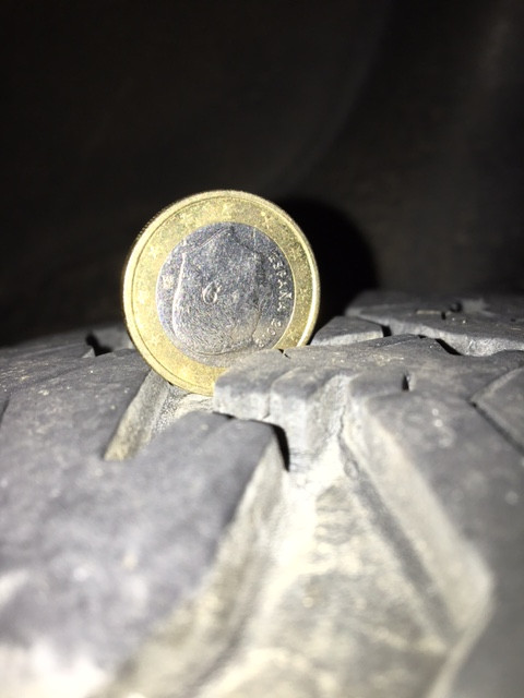

ZigZaG
Me gusta conducir
No se si se ve en estas fotos:
Delante (la moneda no se tiene sola):
Detrás:
