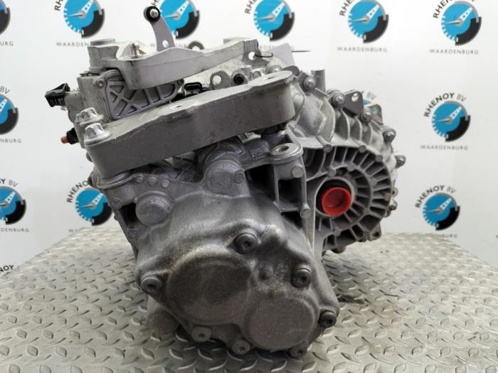

Esta es una M22 vista lateral y superior

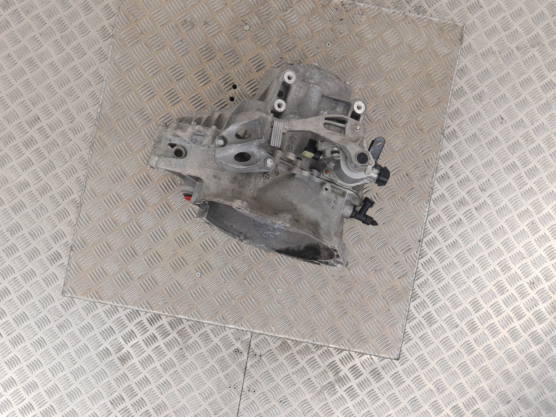

Esta es una M32 vista lateral y superior
