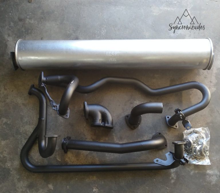

Pues como he contado una de las primeras cosas a las que le metí mano fue al tubo de escape. Como digo estaba bastante oxidado (aunque pasó la itv). Sobre todo había un codo que estaba soldado, resoldado y vuelto a soldar con óxido y agujeros.
Me refiero a esta pieza:
Total que decidí comprar toda la línea de escape, la pinté con anticalórica, desmonté la antigua e instalé la nueva
Observad como estaba esta parte:
Y ya una vez puesto la cosa cambia:
Con lo que una cosa menos.
