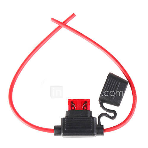

Ese fusible es directamente un PELIGRO. Tienes los bornes al aire, y en cualquier momento va a tocar en cualquier sitio con el peligro de que salten chispas antes de que se queme el fusible de accesorios (que es lo que pasará).
Hay portafusibles cerrados tirados de precio (hablo euros), como para andar con eso al aire. Hay muchos tipos:
http://cloud.lbox.me/images/v/201206...9736846601.jpg
https://encrypted-tbn0.gstatic.com/i...Q17SXaOdL8a1sA
etc.
(mira en cualquier sitio que tengan material para el automóvil o pregunta en cualquier tienda de electricidad).

El portafusibles lo tengo, lo único que lo quite para sacar las fotos...
