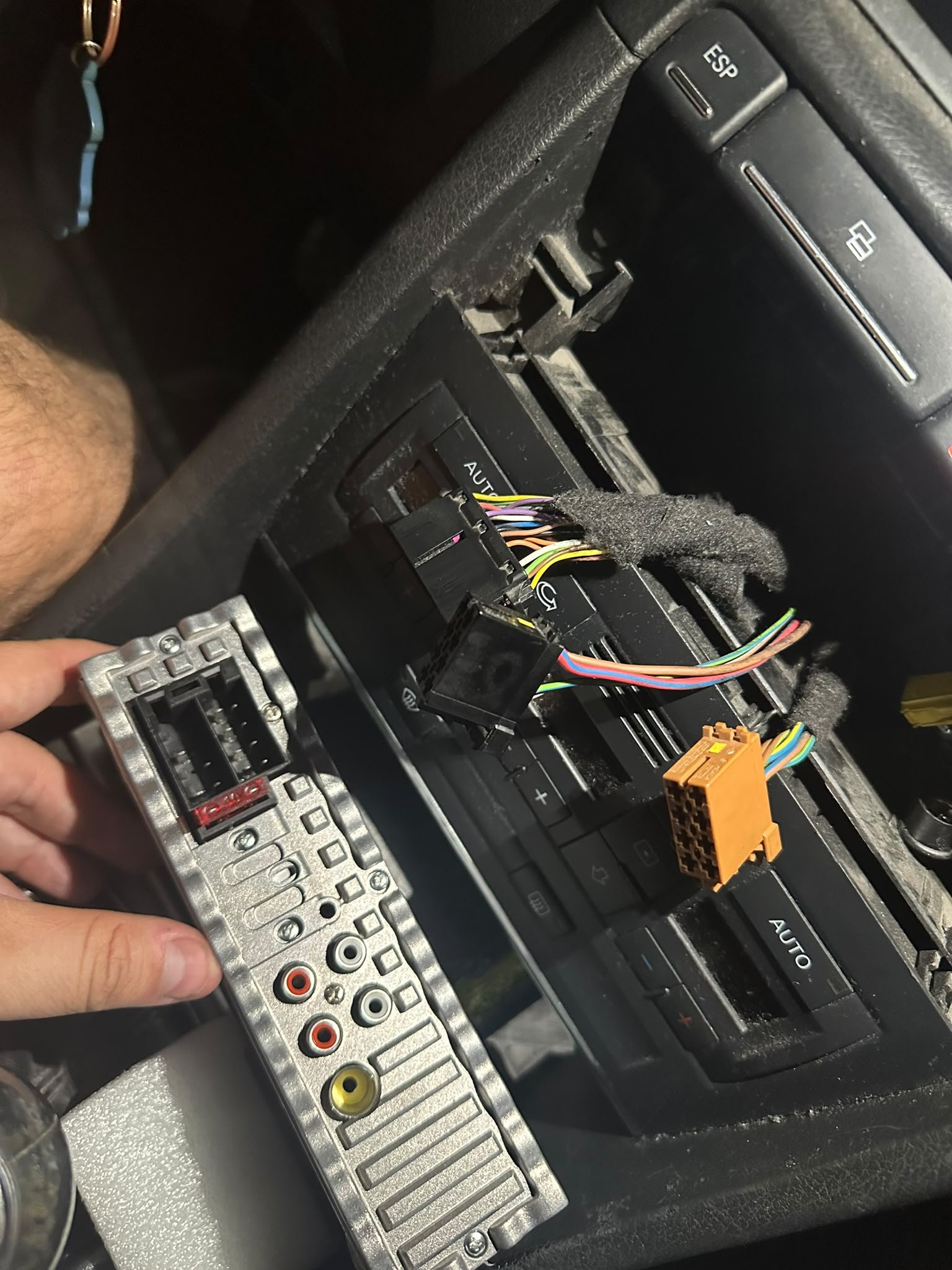

Llevo buscando y buscando tiempo y nada... no consigo o bien el cableado, o bien el esquema. Compre una radio chinisima, para el A4 y claro, de los 3 conectores de Audi al unico de la radio, pues me veo negro.
Alguien tiene manera, forma, o algun esquema o tuto? No veo nada por ningun lado. Adjunto fotos y gracias al de la pole.

Pues mucho no ha debido buscar, porque es algo más que rebuscado en internet eh...
Viendo tu foto, empezando por la izquierda negro masa, rojo positivo de contacto, amarillo positivo permanente, azul marino antena. Las otras 4 filas son los cables para altavoces.
El problema que ha tenido es que has comprado la radio más barata de AliExpress y es tan pobre que el cableado no trae ni el conector ISO estándar que trae cualquier radio, solo los cables a pelo... Es un conector hembra al que se conectan el marrón y negro de la otra foto. Si quieres instalarlo sin hacer la chapuza de cortar la instalación de el coche y hacer empalmes ahí, lo suyo sería que comprases el ISO hembra y lo empalmes con el cableado de la radio guiándote con esto por ejemplo:

En primer lugar, mil gracias por responder. He comprado esto : https://www.amazon.es/dp/B07KRMTFY1?ref=ppx_yo2ov_dt_b_fed_asin_title
dLo que no acabo de ver como o para que, es el conector negro grande. Imagino que como lleva cargador de CD es para eso, pero vaya... Entonces hago el empalme de los que he comprado, al que trae la radio y en teoria, debe funcionar, no?

Si, el conector grande será de el cargador imagino, si. Con lo que has comprado es suficiente, eso es

Bueno, he cambiado de radio, pero estoy en las mismas...
Subo fotos de todo y me explico
He cambiado de modelo de radio porque no tenia ni BT... una Belson de 20 eurillos. Para el apaño me sirve. Problema? Sigo sin ver ni poder conectarla...
Los ISO del coche, aunque los enchufe, no hace nada, entiendo que necesito adaptar el conector grande (tiene muchisimos cables) a la radio nueva.

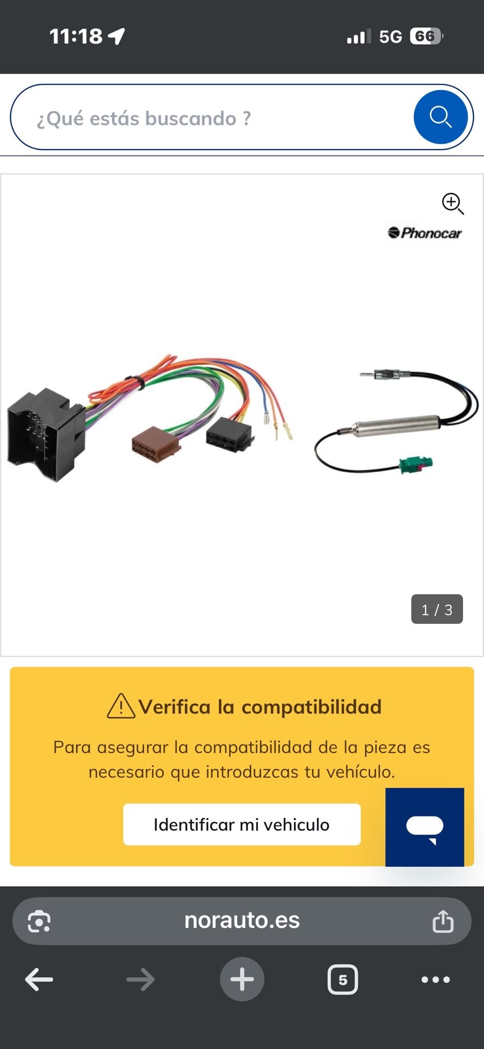

He comprado este adaptador, pero no me sirve:
Claro, tengo estos conectores, y la radio unicamente los dos ISO:
Lo de la antena si que tengo adaptador, pero la radio como tal... se me hace muy muy cuesta arriba.
A ver si podeis echarme una mano porque no encuentro ni adaptador ni la manera.
