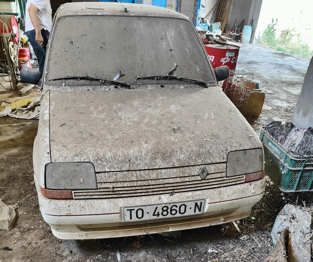

EDIT: Iré actualizando a lo largo del hilo porque me he cargado medio OP y no sé ni como ****ACTUALIZACION 3**** Por fin sacamos el R5 de la bodega, directo al lavadero: Lavadita para quitarle los tres quilos de mierda: Y lo primero que le he hecho ya en mi taller es desmontar el sistema de refrigeración para enjuagar y quitar las solidificaciones de las gomas ![]() Ya he pedido aceite, filtros, bujías, etc para hacerle el mantenimiento completo. Seguiré actualizando. ****FIN ACTUALIZACIÓN 3**** ****ACTUALIZACION 2****El problema de las bujías que no sacaban chispa venía del módulo de encendido. Un amigo me ha dejado uno y tras cambiarlo pudimos hacerlo arrancar La verdad que suena muy bien, va bastante fino y en general no se ve ningún fallo ni funcionamiento anómalo. Si todo va bien, el próximo finde lo sacaré de la bodega y lo limpiare y a meterle mano con todo lo demás ****ACTUALIZACIÓN 1 (creo)**** Resumen del primer día con bastantes avances:
Lo primero que sacado el clausor, y he visto que girando una pieza de plástico voy a poder dar contacto y arrancar, ya que es la pieza que va conectando los distintos cables que van al arranque: ![]() ![]() Luego he desmontado el aforador para poder ver el estado del depósito de gasolina. ![]() Como es de plástico no estaba corroído, y he vaciado la poca gasolina antigua que había y he limpiado los restos: ![]() Por último he colocado la batería nueva y he comprobado que las luces van y no tiene pinta de que haya fallos eléctricos ![]() De momento eso, no parece mucho avance pero algunas cosas han costado bastante. Mañana tocaría cambiar el refrigerante por agua destilada (no sé si esto es necesario para el primer arranque, a ver si alguien me echa luz) y probar a arrancar Si todo va bien, podré limpiar el coche y sacarlo de la bodega para seguir en otro lado. ![]() Saludines |

Primer problema Al no tener la llave, no sé cómo quitar el clausor porque tiene un tope que sin la llave no te deja esconderlo para que se pueda sacar ![]() Alguien sabe cómo podría sacarlo?? |

El depósito es de plástico. Ya lo he vaciado y limpiado. Mi idea es echarle gasolina por ahí ya que tampoco puedo quitar el tapón del deposito para llenarlo ![]() ![]() El tema del clausor que ya lo he podido quitar, he visto que donde va alojado hay una pequeña cruz giratoria que es lo que da el contacto y el arranque cuando giras la llave: ![]() Supongo que girar eso con un destornillador puede hacer que arranque. Iré ahora a una gasolinera a por gasolina y a comprar la batería |

Hombre, pues un chorrete pequeño directo por las mariposas del carburador y enchufarle un tubo entre una garrafa o botella con gasolina y la entrada del carburador (donde enchufa el tubo normal), como si fuese el suero de un hospital. Le tendrás que chupar al tubo para hacer vacío y conectarlo a la entrada del carburador. Si no lo has hecho antes te pondrás perdido y tragarás una poca jajajaja. Mi consejo es que, aparte de hacer eso, el tubo original que viene desde la bomba lo redirijas a otra garrafa, para que cuando el coche mueva o arranque con la gasolina directa, la bomba empiece a chupar del depósito hasta que tire a la garrafa. Así te cercioras de que la bomba funciona correctamente (que lo hará) y cargas la línea de combustible fresco para no tener que darle tanto a la llave. Si la bomba va bien y la gasolina que sale tiene buena pinta, enchufas todo conforme estaba originalmente y pista. |

Resumen del primer día con bastantes avances: Lo primero que sacado el clausor, y he visto que girando una pieza de plástico voy a poder dar contacto y arrancar, ya que es la pieza que va conectando los distintos cables que van al arranque: ![]() ![]() Luego he desmontado el aforador para poder ver el estado del depósito de gasolina. ![]() Como es de plástico no estaba corroído, y he vaciado la poca gasolina antigua que había y he limpiado los restos: ![]() Por último he colocado la batería nueva y he comprobado que las luces van y no tiene pinta de que haya fallos eléctricos ![]() De momento eso, no parece mucho avance pero algunas cosas han costado bastante. Mañana tocaría cambiar el refrigerante por agua destilada (no sé si esto es necesario para el primer arranque, a ver si alguien me echa luz) y probar a arrancar Si todo va bien, podré limpiar el coche y sacarlo de la bodega para seguir en otro lado. ![]() Saludines |
