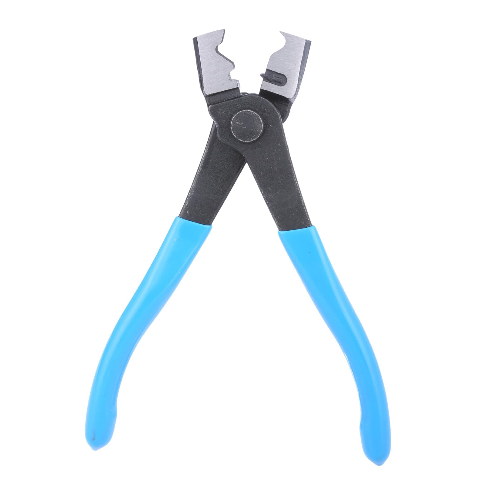

Añadir que se denominan abrazaderas "click r", y con unos alicates como el de la foto son muy fáciles de quitar/poner, además sí las manipulas bien, mantienen siempre la presión prevista por el fabricante
