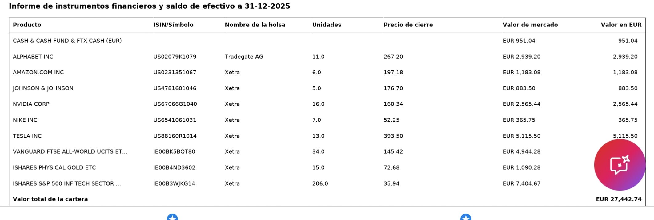

Teniendo esto que tipo de registro se debería meter.
Una V por cada acción está claro.
Ahora para los dos indexados y para el oro?
Hay que meter alguna C en la cuenta o al no pasar de 50K nada
Este es el enlace http://imgfz.com/i/7QqiwEZ.jpeg

Con este portfolio: http://imgfz.com/i/7QqiwEZ.jpeg
Entiendo que es meter una V por cada acción.
Y para los etfs y oro?
Entiendo que registro tipo C no debo meter

Con este portfolio tienes 27k. Por tanto, si no tienes más capital en el extranjero no tienes que hacer 720. Si tienes más de 50k en le extranjero, tienes que meter cada valor (ETFs y oro tambien) individualmente con valor V (o valor I si son instituciones de inversion colectiva como un fondo de inversión) y el efectivo con valor C. SI pones valor V en los ETFs o ETCs no es ningún problema.

Pero shur, en esa imagen veo 27k. ¿Superas los 50k con otros broker? Si no los superas no tienes que presentar nada.

Tengo 32K en acciones de mi empresa francesa y en un broker frances además. Sumando Degiro - empresa son más de 50K
