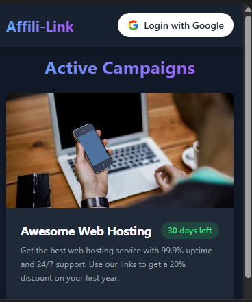

Como contexto, decir que aunque tengo algo de conocimiento de programación, en web estoy ya muy oxidado.... vamos que entiendo los conceptos, pero de react, typescript y similares que es lo que utilizan este tipo de herramientas no tengo ni idea.
Ahora, ahí va mi primer prompt:
Necesito una web para que los usuarios intercambien enlaces de afiliado. Funcionará mediante la gestión de campañas y reportes.
- Cada campaña representa una webs, producto o servicios que ofrece enlaces o códigos de afiliado.
- Cada reporte representa una queja sobre un enlace de una campaña publicado por un usuario.
- Para cada campaña tendremos un título, una descripción, una imagen o logo, la fecha de caducidad, y un listado de enlaces o códigos de afiliado que posteriormente irán registrando los usuarios.
- El panel de administración tendrá un enlace a un formulario para crear nuevas campañas, un listado de campañas con los correspondientes enlaces para modificarlas o borrarlas, y un listado de usuarios que han sido reportados con el total de reportes que han tenido.
- El formulario para publicar nuevas campañas pedirá el título, la descripción, una imagen o logo, la fecha de caducidad y el número de veces que se tiene que mostrar cada enlace de los que registren posteriormente los usuarios en esa campaña.
- En la parte pública de la web, habrá un listado con las campañas publicadas y un buscador de campañas por título, además habrá un botón para iniciar sesión con la cuenta de Google.
- En cada campaña, debajo de su imagen o logo y su descripción, aparecerá el botón para mostrar el enlace de afiliado
- Para poder pulsar el botón de copiar enlace, el usuario tendrá que haber iniciado sesión previamente.
- Cuando el usuario pulse el botón de mostrar enlace de afiliado, se mostrará el siguiente enlace que haya disponible para esa campaña, junto al enlace aparecerá un pequeño icono que permitirá copiar el enlace al porta papeles, y un botón para generar un reporte en caso que el enlace no funcione.
- El botón de reporte guardará en la base de datos el enlace de afiliado, el usuario que lo publicó, el usuario que lo reporta, y la fecha y hora en que se ha generado el reporte.
- Al haberse mostrado ese enlace a un usuario ya dejará de estar disponible por lo que tiene que ser borrado de la base de datos, la próxima vez que un usuario pulse sobre el botón de mostrar enlace de afiliado, se le mostrará el siguiente enlace que haya registrado para esa campaña.
- Si no hay más enlaces para esa campaña, se le mostrará un mensaje informativo indicando que no hay enlaces disponibles.
¿En qué tecnologías me propones crear este proyecto?
Como podéis ver, ignorante de mi, le pregunté con que iba a hacer la web, por el momento ha obviado la pregunta, pero por el resto, me generó algo bastante potable, dejo aquí un par de capturas de pantalla, pero voy a empezar a pedirle cambios:
La web tiene que estar en Español de España.
En tablet y PC la caja de texto del buscador es demasiado grande, quiero que sea proporcional al botón de login con la cuenta de Google.
En las campañas no muestres los días restantes si no faltan menos de 7 días para que termine.
Debajo del botón de Show affiliate Link, si el usuario no ha iniciado sesión, muestra un mensaje indicando que tiene que iniciar sesión para poder mostrar el enlace.

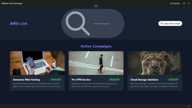

Ahora bien, la caja de buscar sigue siendo enorme, vamos a ver si el 3er prompt lo arregla:
Ese buscador de campañas sigue siendo enorme, hazlo más pequeño
sigue el puto buscador enorme.... vamos con otro intento, y se me olvidó también decirle que cambie el título ese Affili-Link que ha decidido poner, como he dicho que es un proyecto chorra, le voy a poner un dominio .com.es, concretamente afiliados.com.es, así que le diré que simplemente ponga algo genérico como "Comparte enlaces de afiliado"
no se trata de hacerlo más estrecho, sino de reducir la altura, necesito que tenga la misma altura que el botón de iniciar sesión.
además, el título de "Affili-Link" Quiero que lo cambies por: "Comparte enlaces de afiliado"
Esta vez (más o menos) sí, ha reducido el buscador, pero me ha mantenido la imagen de la lupa enorme detrás, le he pedido que la quite por completo:
Ahora quita la imagen de la lupa que has puesto en el buscador
Vuelve a atrancarse con el puñetero buscador... me dice que ha quitado la lupa, pero sigue ahí, así que sigo intentandolo:
no lo has eliminado, quita por completo la lupa del buscador
otro intento
detrás del buscador sigo viendo una lupa gris, quítala
