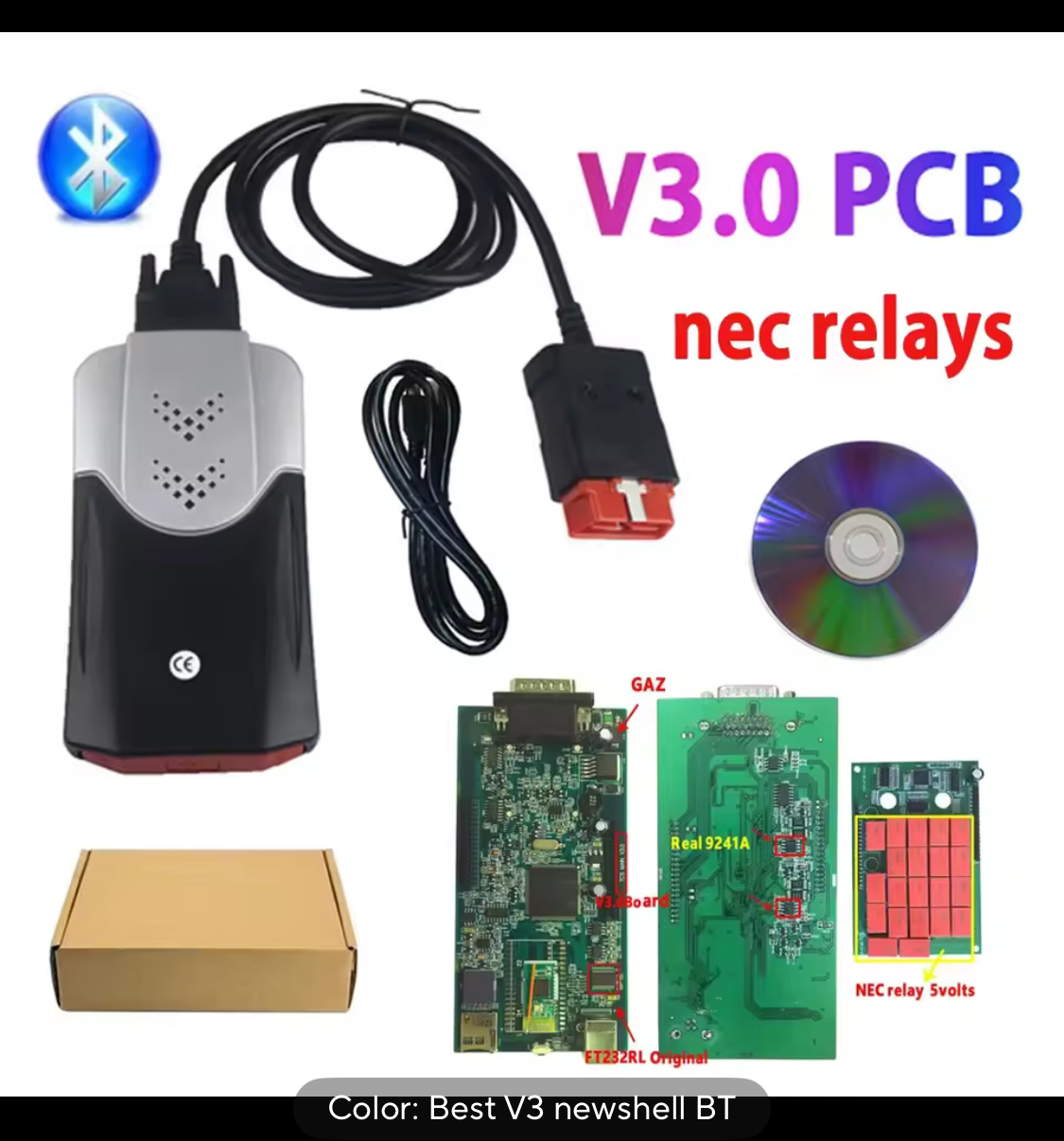

Muchas gracias shurs, he estoy leyendo y leyendo desde hace días y, sin haber uno perfecto, creo que el Delphi es el mejor (para mis coches y los de la familia). Para el Mini y el Bmw me ha dicho un amigo que tiene el “Bimmercode” y que va muy bien…
También he leído que en otros scanners de otras marcas se necesita pagar una suscripción anual para que funcionen todas las opciones (en el Delphi no).
Me ha costado 33€ “el bueno” (supuestamente) con más relés Nec y el último soft con Keygen 2021.11.
2025 mejor VD DS150E CDP Bluetooth 2021,11 Keygen VdIJk Autocoms Pro TNESF DELPHIS ORPDC coche camión Obd2 escáner herramientas de diagnóstico
https://a.aliexpress.com/_ExZor90

Actualizo tras varias semanas:
1. Compré el que dije arriba, y nada más conectarlo a un coche empezó a salir humo del cacharro… acojonado me quedé pensando que podría haber frito la centralita.
2. Devolví el anterior (gratuitamente y sin problemas, AliExpress ha mejorado mucho en este aspecto) y volví a comprar el mismo a otro vendedor.
Lo conecto a 3 coches y no reconoce ninguno, así que nuevamente a devolverlo (y otra vez todo este proceso bien).
3. La parte del software (Delphi - Autocom), que pintaba guay, pues fatal.
Resulta que estos programas son de pago y los venden/incluyen con Keygen (ya lo sabía).Al instalar hay que permitir que se te metan varios troyanos (si no los aceptas no funcionará) y malos o no, Windows los detecta como virus cada 2x3 aunque los permitas en el equipo y hay que reinstalar y volver a permitir el acceso de los troyanos nuevamente… UN AUTÉNTICO CAOS.
