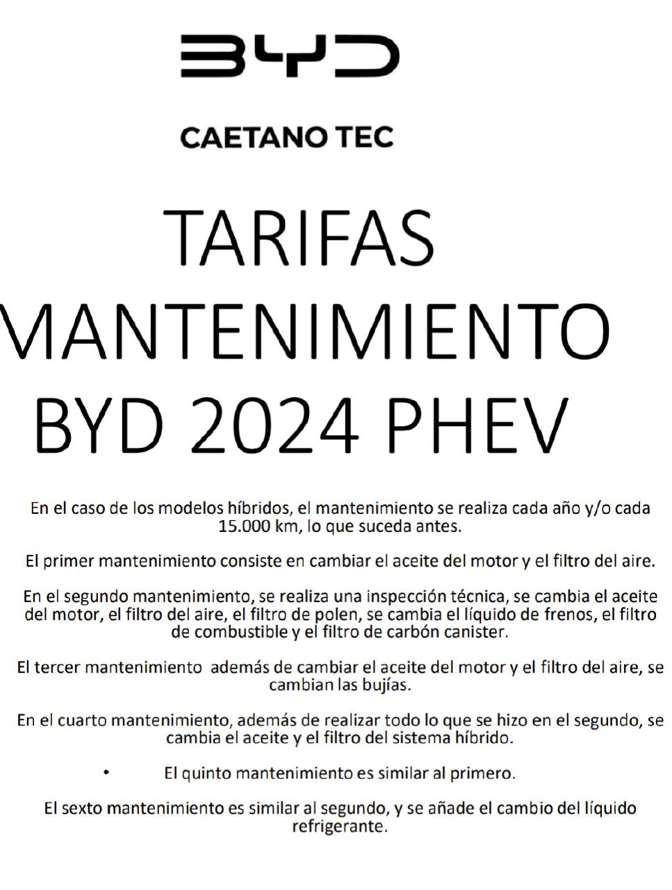

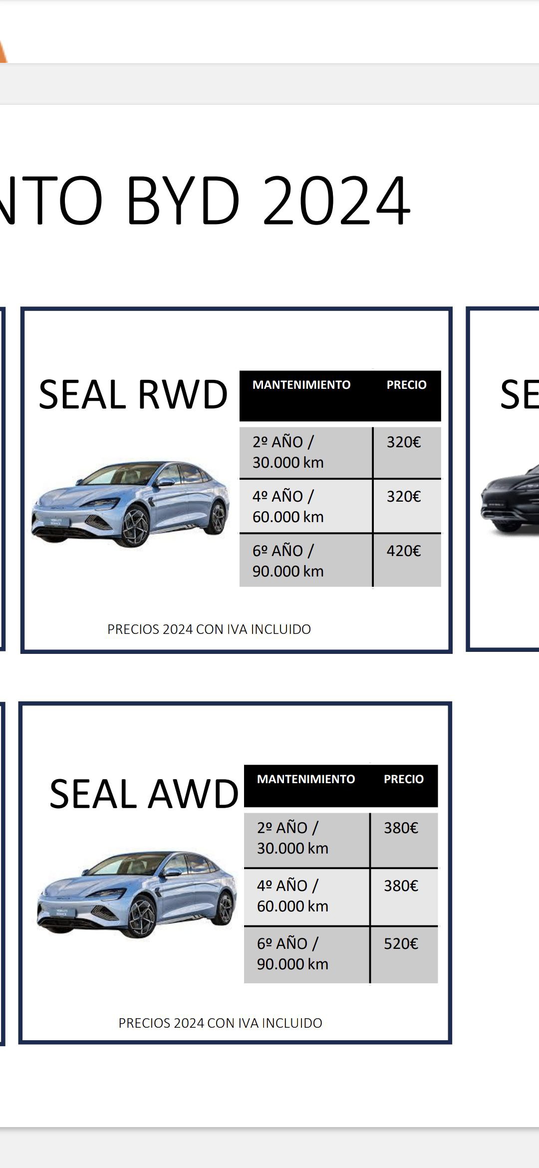

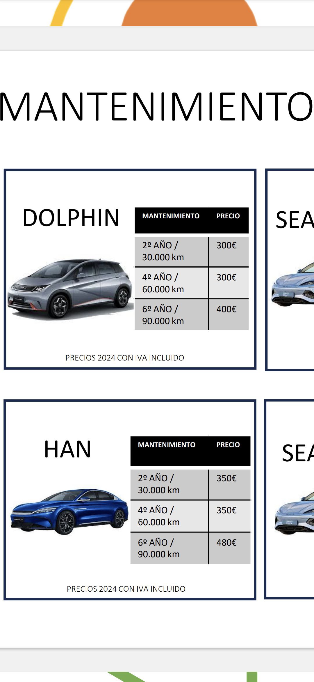

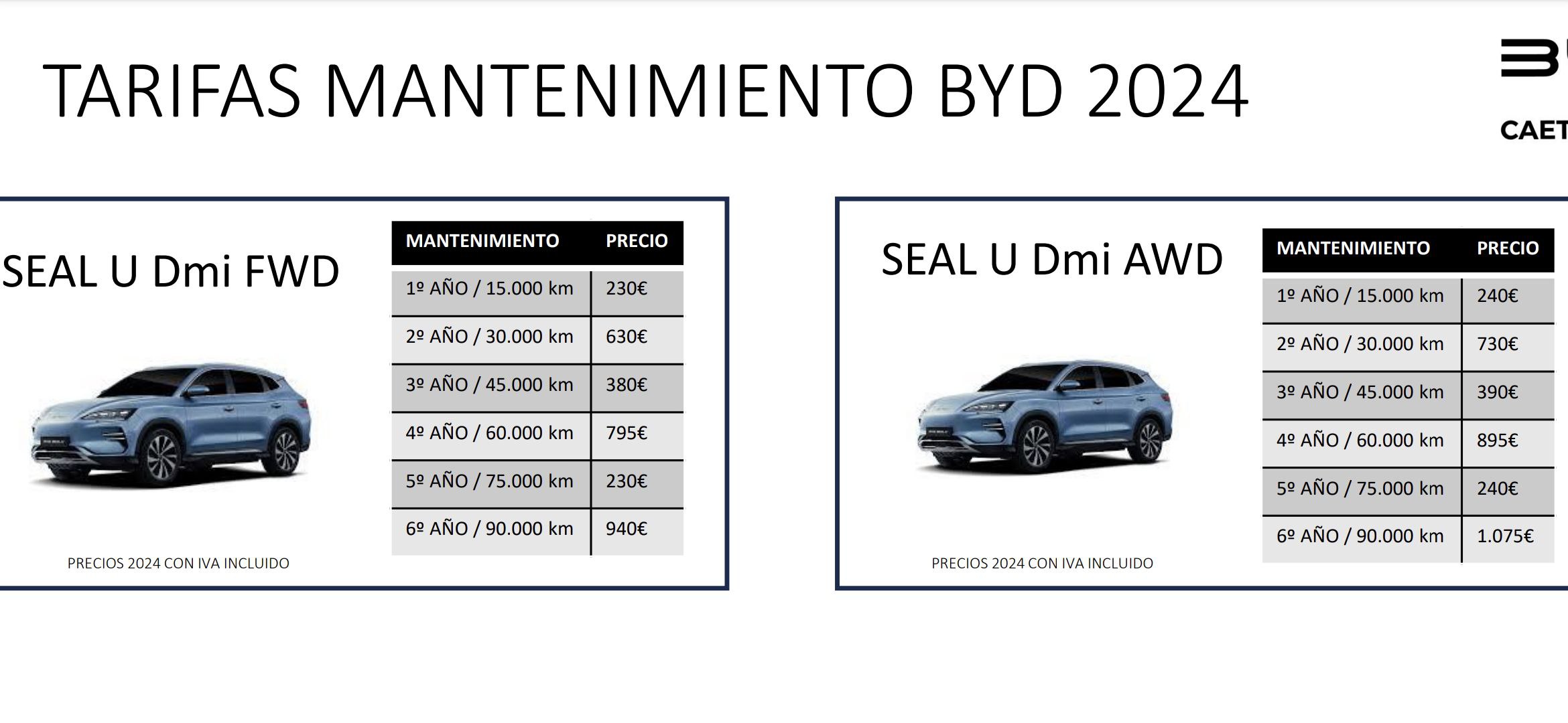

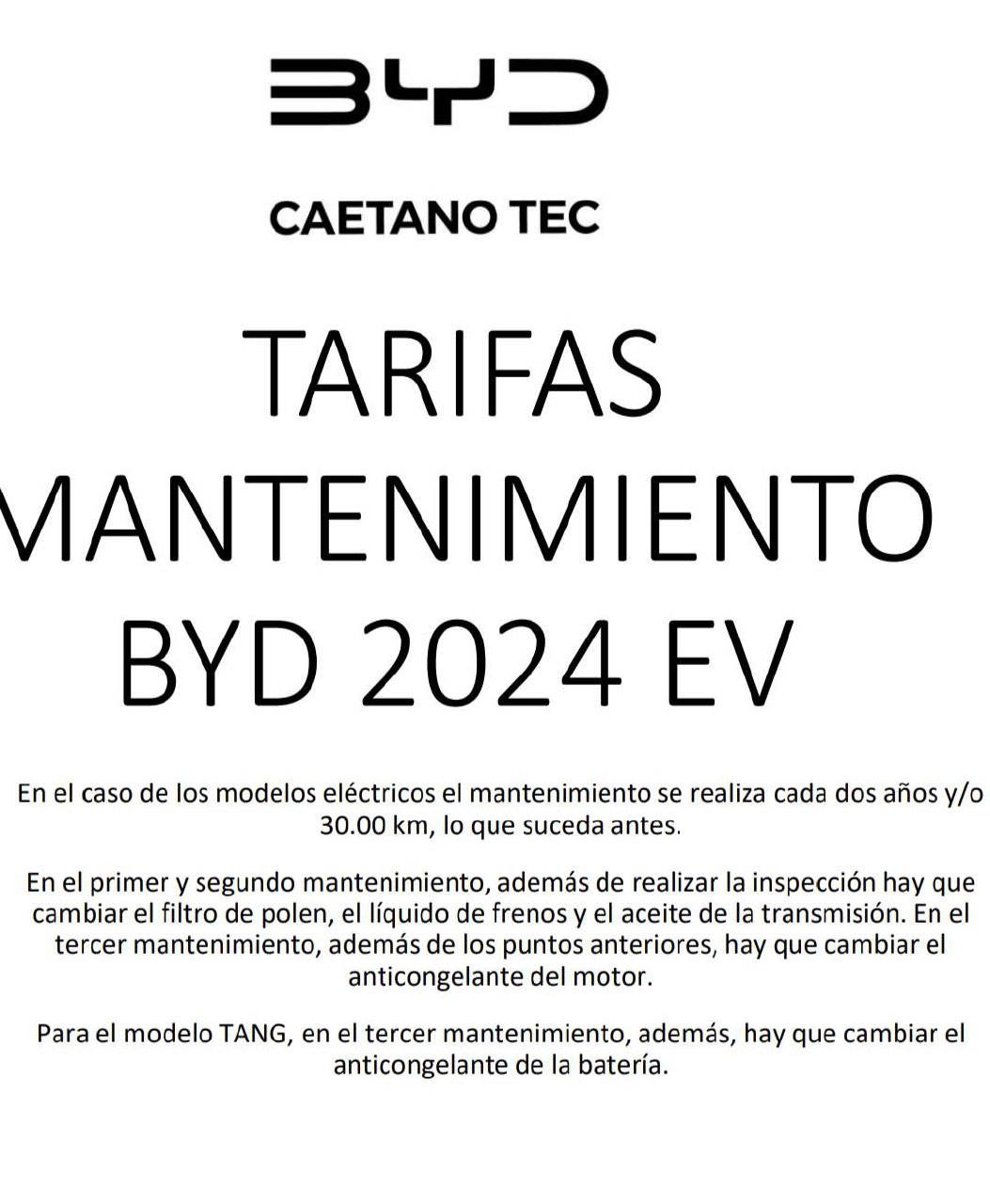

Me ha llegado un documento con los precios de las revisiones de BYD del Grupo Caetano y la verdad, algunos me parece que pican bastante siendo coches eléctricos. Ya la anual para los PHEV :
PDF Revisión Mantenimiento BYD https://mega.nz/file/cQ8DWIwJ#0bOTFU...gsHwVMBIW2jyv4
Son de 2024, no sé si no han aplicado un incremento para 2025.
