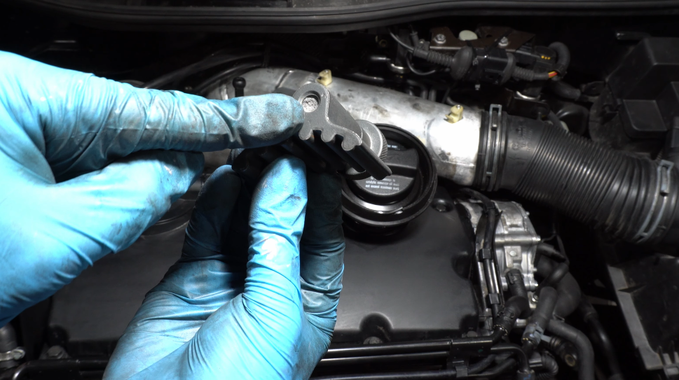

Buenas a todos !
Pues finalmente... ya sabemos que ha pasado.
Hace 5.000km hice la distribución, utilicé unos útiles baratos y...

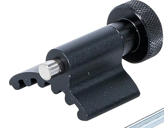

Si os fijáis en esta foto falta un trozo del útil que se quedó en el bloque y hasta hace poco ahí seguía pero... con la vibración y los baches se salió de su sitio y cayó sobre la correa de distribución.
Así es el útil originalmente.
Lo que me choca un poco es que oigo un ruido ronco en el motor, más en caliente que en frío... (antes se notaba pero ahora se nota un poco más) y solo se nota cuando el motor está al ralentí a 900rpm, en cuanto toco una miaja el acelerador y se pone a 925 rpm deja de sonar...
Probé a quitar la correa de accesorios y hace exactamente el mismo problema...
Por lo demás el pequeño va como un tiro
Creo que debería jugar a la loteria tanto por la buena como por la mala suerte que he tenido.
lem_erz
I
Cita de juliaars2000
Buenas a todos !
Mirate bien todos los piñones,no se haya marcao con el trozo roto y vaya trinchando los dientes de la correa poco a poco
juliaars2000
Mensajes: 22088+
Cita de lem_erz
I
Nada, lo único marcado es el árbol de levas que tenía un poco de muesca pero lijé el poco pico de metal que sobresalía y listo.
El rodillo de reenvío estaba gripado.
El esparrago doblado 1mm
la bomba a simple vista bien pero la he cambiado.
El rodillo tensor sustituido junto a la correa.
El próximo día miraré a ver si tiene juego el piñón del cigüeñal.
