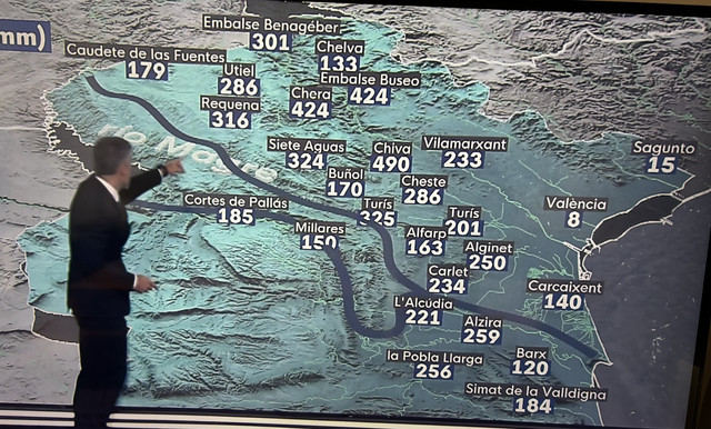

Os explico de la forma más OBJETIVA posible lo que ha ocurrido en VALENCIA
Marc Pau
Gasol
Antes de nada aclarar que en la zona más afectada NO CAYÓ NI UNA GOTA! no hubo alerta roja en ningún momento porque NO iba a llover, y así fue. La alerta roja estaba en el interior de Valencia (chiva, cheste, requena, utiel) que fue donde cayó la precipitación. Mazón sale a las 18 diciendo que la tormenta escampa pero se olvida de esto, que ha sido lo que ha causado las inundaciones y los muertos:
Para situaros geográficamente, en rojo la rambla más problemática (rambla del poio), en amarillo el río Turia (que no se ha salido):
Esta rambla baja desde el interior de Valencia (Cheste, Chiva, Chera) hasta la Albufera, en Chiva cayeron 490 litros en 6h, por tener una referencia.
Estos datos los tomó la confederación hidrográfica del júcar (se podían consultar en internet), y evidentemente estaban en contacto con el comité de 'expertos' que estaban al mando de la situación (que hasta ahora como predijo AEMET y tal y como refleja el mapa de precipitaciones del martes, afecto al interior de Valencia).
Por tener otra referencia, el caudal del río Ebro es de 400 m3/s. En 20 minutos el caudal se multiplico por 10, y a las 18:30 multiplicaba por 5 el caudal del río Ebro.
Mazón a las 18:30 salió públicamente a decir que escampaba la lluvia (qué lluvia? la del interior, cierto). Pero por el barranco del poio ya bajaba un tsunami que arrasaría con todo.
AEMET avisó de las precipitaciones que iban a caer en el interior de Valencia, pero es importante que entendáis que en la zona afectada no llovió y que el peligro NO estaba en la prepitación.

Comparo los dos ríos porque el caudal de agua que bajaba desde el interior era el mismo.
A las 19:15 empezó a desbordarse la rambla del poio y como os podéis imaginar con ese caudal se inundó todo en minutos causando el desastre tan terrible que hemos visto.
No se alertó a la población hasta las 20.
Ahora cada uno que juzgue si en el lapso de tiempo entre las 17:30 que empezó a subir el caudal según las mediciones de la confederación y las 19:30 que se inundó todo se podría haber actuado. Pero dejaos de historias de alertas de AEMET y malas predicciones que no tiene nada que ver con lo que pasó.

Esa es la intención del hilo, se está confundiendo la precipitación extrema con el desborde de la rambla. No paro de leer a gente diciendo que ‘la AEMET francesa’ avisó y la de aquí no. O que las lluvias no se pueden prever. Tuvieron horas para deducir que toda esa cantidad de agua acabaría en algún sitio y no lo hicieron. Y lo que cayó ya era un hecho constatado, ese hecho y la riada no fueron sucesos simultáneos como se lee por todos lados.
La rambla del poio de hecho nace en Chiva y recoge todo el agua que baja de la ‘pre meseta’ (que es donde llovió de verdad).
