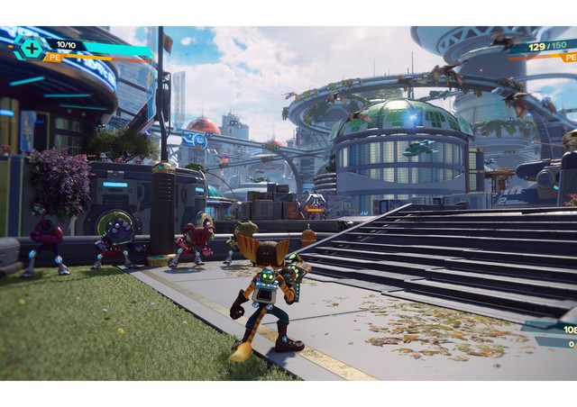

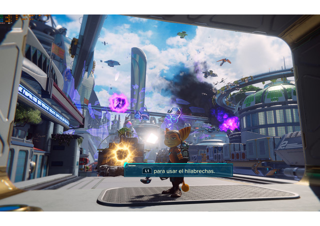

LLevo un tiempo usando FSR en modo calidad para jugar en la TV a 4k/60 fps con una 7800XT en ultra y depende el juego te vas encontrando FSR 1.0, FSR 2, FSR 3 y quitando que el FSR 3 te permite activar la generacion de fotogramas que diferencias hay porque yo o estoy ciego o no consigo verlas....
Pongo un ejemplo del Ratchet que es el que estoy jugando ahora, que por cierto que maravilla de graficos.
Esto es con FSR 2.0 en modo calidad con sombras en bajo :

Esto es en Nativo con sombras en bajo:
pagina para guardar links
En modo equilibrado o rendimiento, si que creo que esta muy verde , supongo que aqui es donde barre el DLSS a FSR y es donde debe haber mejorado mucho el FSR4, pero como comentaba en los demas juegos entre los modos Calidad de una version a otra , no veo diferencias..

En capturas estáticas poca referencia. Es en movimiento donde flaquean los escalados. Ahí sí podrías ver las diferencias.

Como ya han dicho, en estático no lo vas a ver
Hola,
Eso lo noto una barbaridad si subes del modo calidad que es ahí donde yo al menos si le veo las costuras por todos lados y ahí supongo es donde hasta la salida del fsr4 el dlss debe barrer a las otras versiónes de fsr.
Pero por eso preguntaba las diferencias entre los modos fsr en modo calidad.
