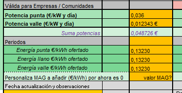

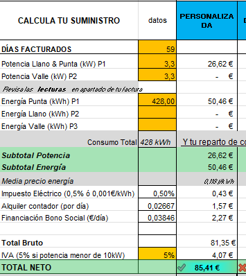

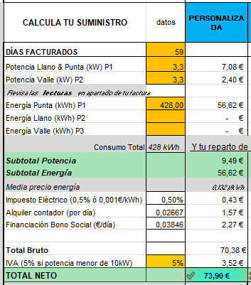

Para esos cálculos tienes el Excel
Lo tienes que meter en personalizada así, rellenando las celdas en naranja
Por otro lado, el precio de la renovación de potencia en punta tiene que estar mal sí o sí
Para Total Energies metes los datos así
Esta es la oferta que me han enviado:
¿Que estoy poniendo mal?
#930
Cita de jason22
36,3830/365=0,1009
12,3427/365=0,03354
Suma potencia dia 0,1344
Bastante elevada
