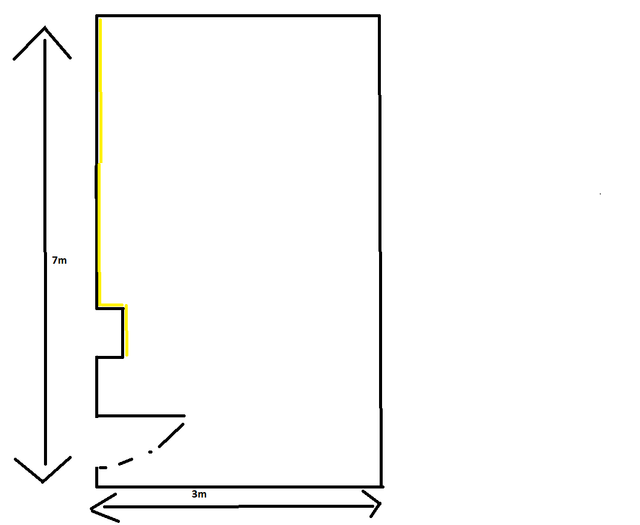

Buenas shurs, quería pedir consejos para un novato con poca noción de electricidad Quería ponerme tiras led en la terraza de mi casa, es una terraza de unos 21m, un rectangulo de 7x3 aprox, la idea sería poner las tiras en un lado, veis viable iluminar la terraza de esta forma? Adjunto plano demigrante, lo amarillo es donde irían las tiras pegadas a la pared ![]() Había pensado conectarlas a un panel solar, pero no se si esto se puede ni si es factible para tantas tiras, el tipico panel como el que venden aquí podría hacerme el apaño? Spoiler: [ pulsa para ver ] No se si se entiende algo, pero si algún shur me puede iluminar (nunca mejor dicho) se lo agradecería |
Quería ponerme tiras led en la terraza de mi casa, es una terraza de unos 21m, un rectangulo de 7x3 aprox, la idea sería poner las tiras en un lado, veis viable iluminar la terraza de esta forma? Adjunto plano demigrante, lo amarillo es donde irían las tiras pegadas a la pared Había pensado conectarlas a un panel solar, pero no se si esto se puede ni si es factible para tantas tiras, el tipico panel como el que venden aquí podría hacerme el apaño? Spoiler: [ pulsa para ver ] No se si se entiende algo, pero si algún shur me puede iluminar (nunca mejor dicho) se lo agradecería El tema de una placa solar y cargar una pequeña batería se podria estudiar, pero con que has puesto imposible. Una tira led de esa longitud consume unos 10A. por lo que necesitaras algo que suministre 10A hora. Y a la hora de cargar pues que llegue a cargar lo suficiente, creo que es mucho lío para eso, cuando con un enchufe y un programador horario o domotica lo haces. |
