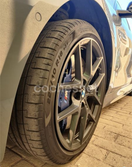

#603
Alguien sabe que neumáticos son estos?
patriciostar
#604
ni idea, pero ese protector de llanta esta muy bien
alpastu
#605
Cita de Beseker
Pirelli Pzero Pz4.
