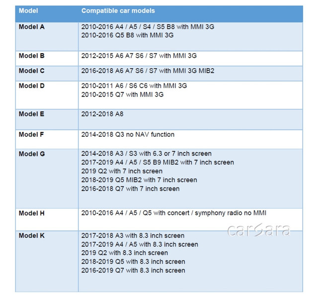

Tendrías que comprar una interface externa de este tipo, https://es.aliexpress.com/item/4001125393243.html. Por Aliexpress tienes varios modelos por unos 200€
En el propio anuncio poner para lo modelos y MMI que seria compatibles.

El mío es C7, el que me has pasado es C6. Recomiendas alguno en especial? De esos chinos ya he visto varios pero me fío poco.

Si entras en los detalles del anuncio, te vienen los modelos con los que sería compatible, o los que tienen a la venta 😉
