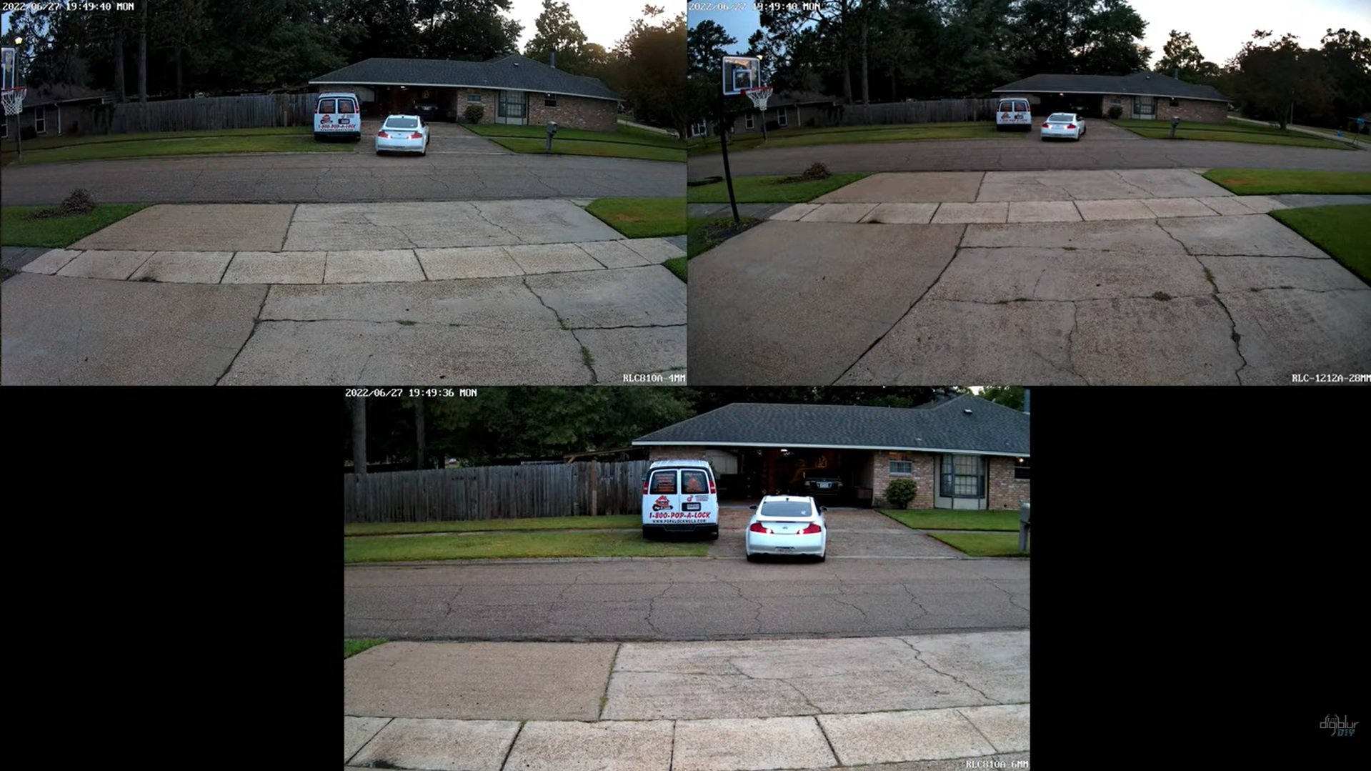

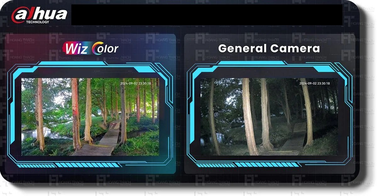

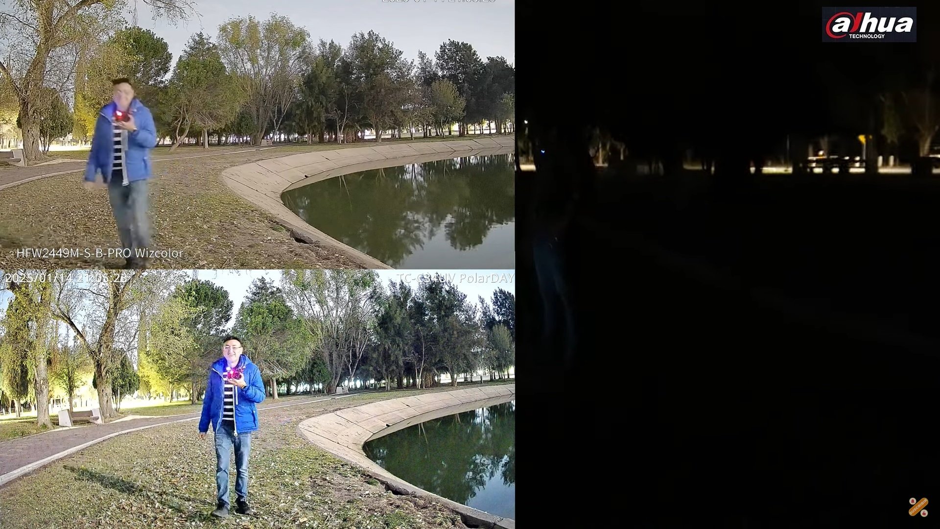

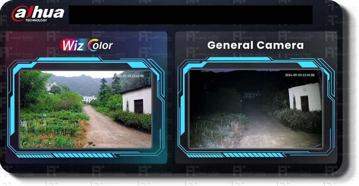

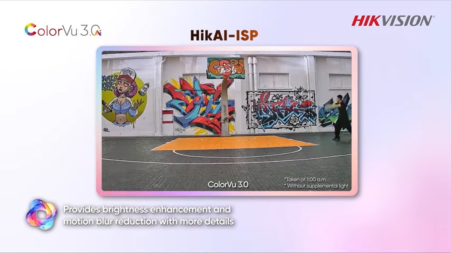

**Cámaras a color 24/7:
>>Dentro de todo el catálogo de productos que hay en cámaras, existe una tecnología en las 2 marcas generalistas que aporta imágenes en color por la noche, en casi total oscuridad. Los nuevos sistemas optimizados están disponibles tanto en IP, como en analógico.
*He de decir que ambas marcas tienen una opción intermedia entre la iluminación infrarroja y la de color en total oscuridad, que funciona de forma muy versátil y en algunos modelos en modo analógico también:
- Se puede programar en 3 modos nocturnos: IR (blanco y negro) / Color (está luciendo la luz de apoyo hasta que haya suficiente luz natural) / Inteligente: IR hasta que detecte movimiento humano o vehículos y se prende la luz blanca de apoyo.
- En DAHUA se denomina "FULL-COLOR"; y en HIKVISION, "SMART HYBRID LIGHT"
**Pero la mejora de esto anterior, se traduce en vista en color sin luz de apoyo o en oscuridad total, mediante una tecnología similar pero bastante más tecnológica y especializada.
Y por ello lo traigo al hilo, ya que es una opción que al margen de ser muy avanzada, puede resultar muy útil si se trata de identificar el color de las prendas que lleve alguien, o el color de un determinado vehículo, aportándonos y matizándonos ese tipo de detalles que pueden ser interesantes en los requerimientos en algunas instalaciones, y además sin los inconvenientes de que se prenda ninguna luz y quede delatada la posición de la cámara.
Tanto DAHUA como HIKVISION tienen esa tecnología desarrollada, y coinciden en muchos elementos entre ambas:
- Lente gran angular F1.0.
- Algoritmos AI-ISP.
- Sensores avanzados en capturar mucha luz.
- Minimización de desenfoque dinámico.
- Reducción de ruido en la imagen.
*DAHUA - WIZCOLOR: Prioriza el uso de luz natural.
*HIKVISION - COLORVU 3.0: Ofrece más flexibilidad al contar con un modo híbrido.
La tecnología WIZCOLOR capta más del doble de luz, aportando mucha más precisión de color en la oscuridad. COLORVU, logra captar imagen con tan sólo 0,005 lux, y con 0 lux activa una luz blanca suplementaria para aportar algo de luz, y la nueva versión 3.0 aumenta la calidad del color en nocturno.
WIZCOLOR se centra en mejorar la imagen general, no incluyendo detección de personas por ejemplo, a no ser que se combine con otros sistemas de IA de Dahua a través de sus NVR. Prioriza calidad de imagen.
COLORVU 3.0 sí que integra "Acusense" que es la IA de detección de personas y vehículos de HIK, para reducir las falsas alarmas. Prioriza un sistema más avanzado de IA para optimizar el análisis de la imagen.
WIZCOLOR sería ideal donde se quiere evitar la luz artificial, o ésta no existe como en entornos rurales y apartados, obteniendo imágenes nocturnas más naturales.
COLORVU 3.0 quizá más apropiado para entornos urbanos donde se puede complementar con la luz suplementaria, y se precisa una IA avanzada para obtener mayor flexibilidad y posibilidades.

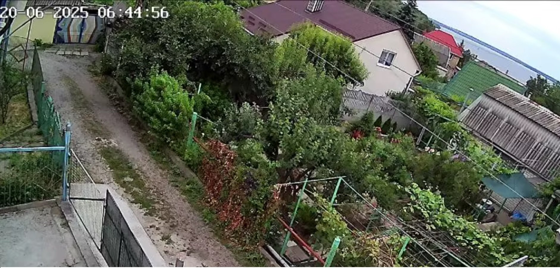

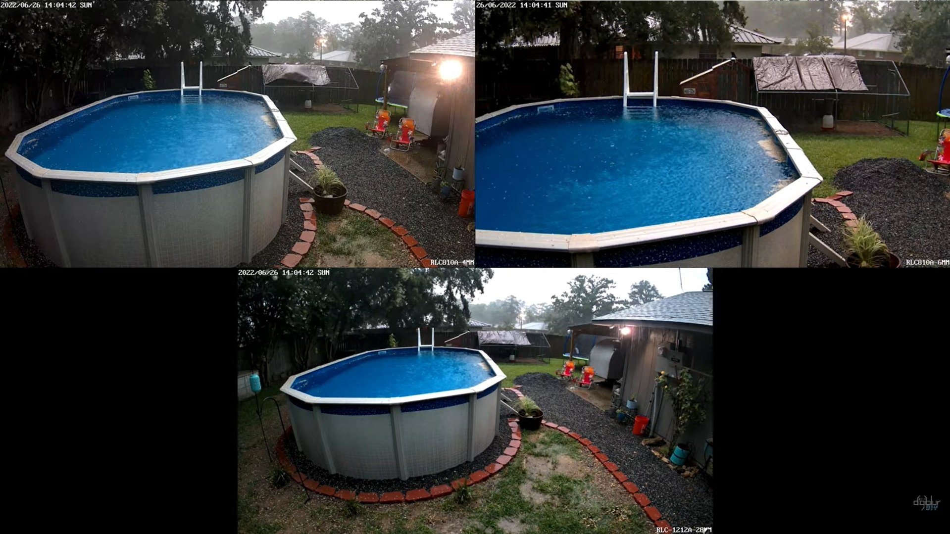

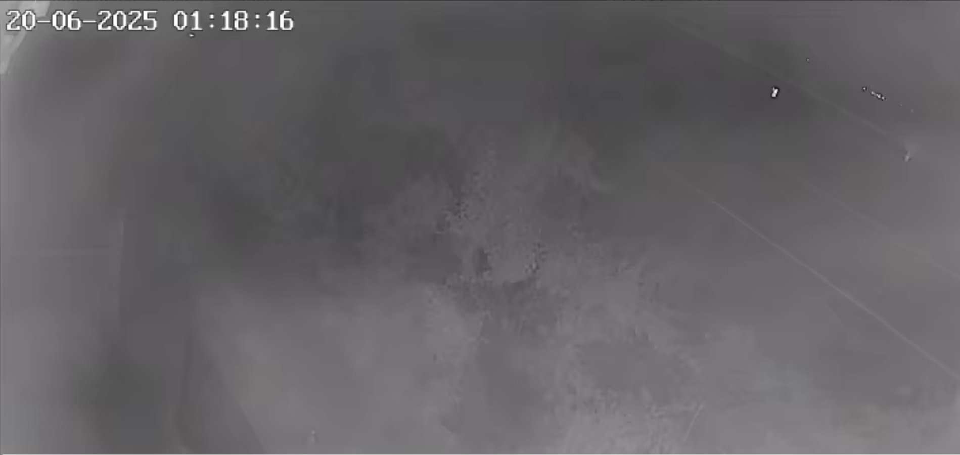

**DAHUA WIZCOLOR:
http://imgfz.com/i/GDInEC7.jpeg
http://imgfz.com/i/96dletg.jpeg
http://imgfz.com/i/njYptXz.jpeg

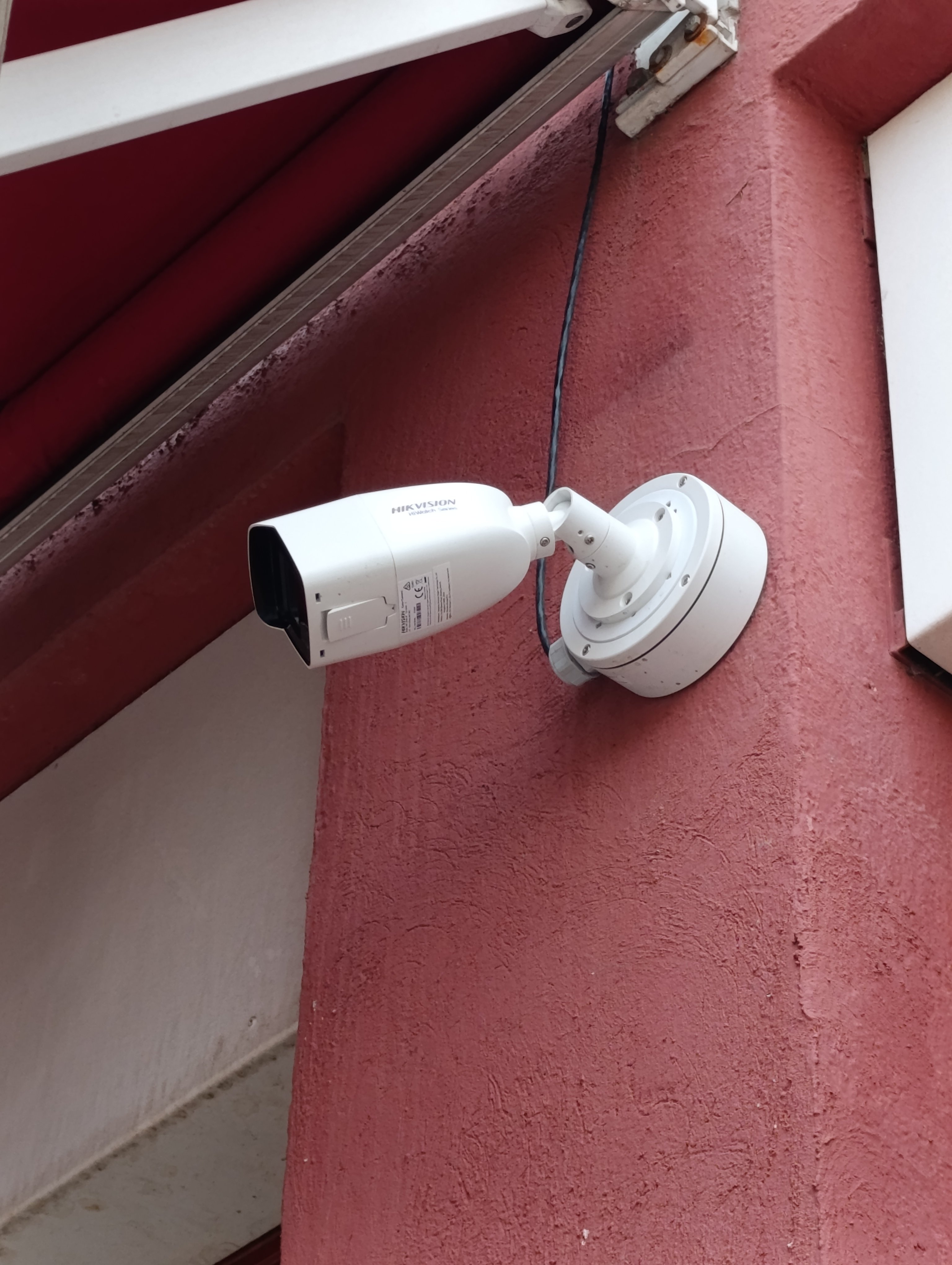

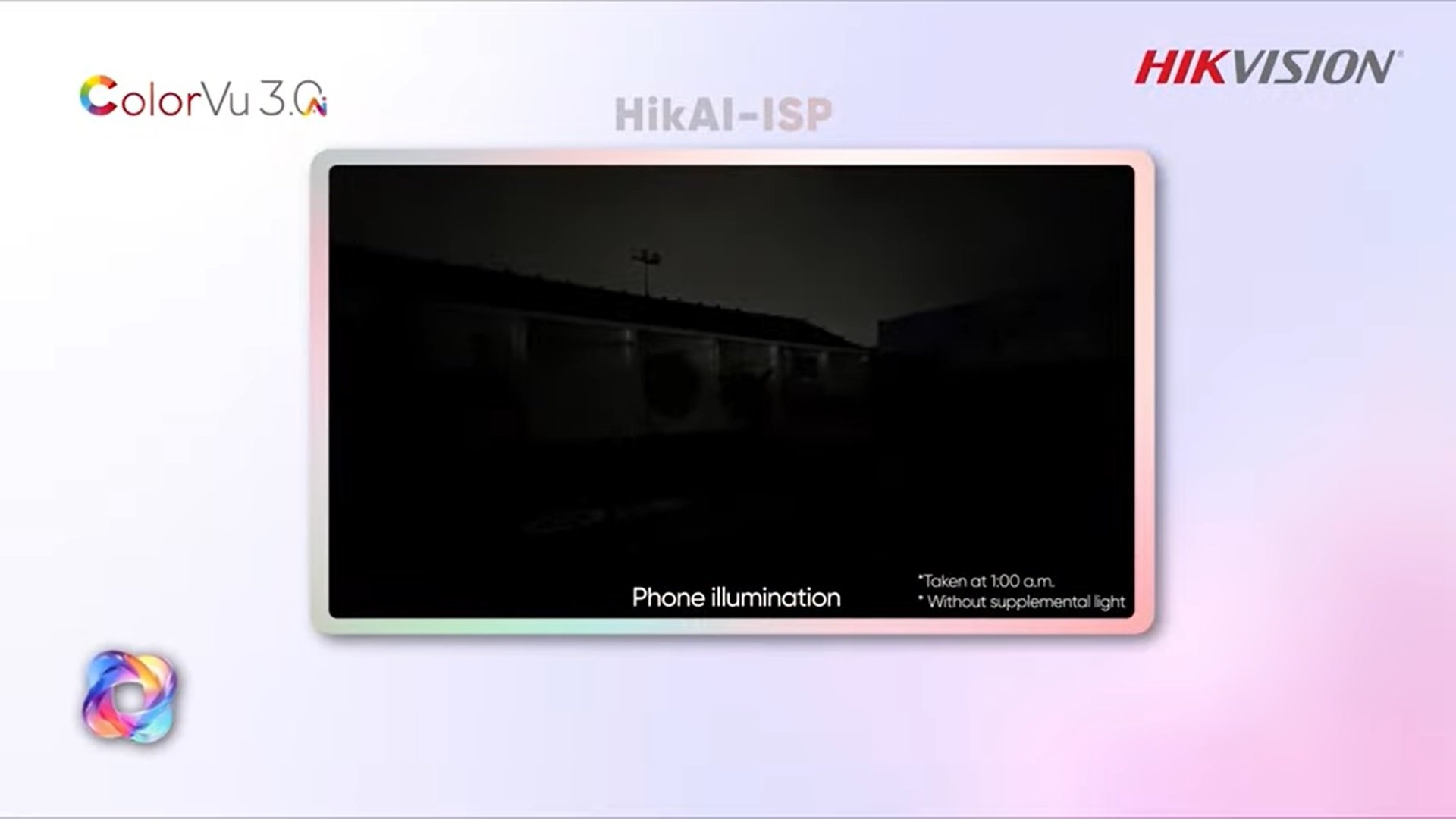

**HIKVISION COLORVU 3.0:
http://imgfz.com/i/zcLIGlq.jpeg
http://imgfz.com/i/z7f9vnw.jpeg

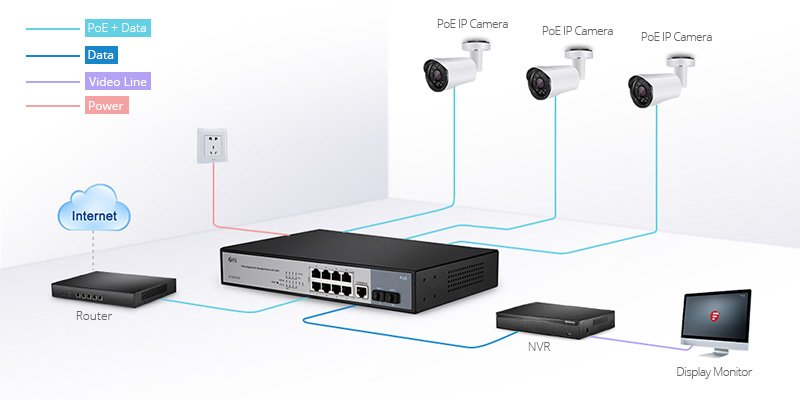

Buenas, me recomendais un NVR lo más compacto posible que acepte cámaras PoE?
Tengo ya un sistema NVR de Reolink pero no me es posible cablear dos cámaras más que quiero instalar hasta el NVR existente…
El sistema de alarma que tengo es de Ajax.
Gracias!
Vector104
#49
Cita de THVNDER
Gracias!
¿Qué características y resolución tiene el de Reolink? ¿No puedes cablearlas porque no se puede, o es que te faltan canales?
¿De cuántos canales necesitas el NVR? ¿Todos POE?
THVNDER
U-H TEAM
#50
Cita de Vector104
Buenas compi,
El nvr de Reolink que tengo tiene 8 entradas y acepta cámaras poe de hasta 16Mp. Me quedan salidas libres en el nvr, pero donde quiero poner un par de cámaras más, me queda alejado y no me permite llegar por cable hasta él.
De ahí que esté mirando otro nvr… he visto el de la propia alarma de Ajax pero no lleva poe…
Vector104
#51
Cita de THVNDER
Buenas compi,
A ver:
1- Habría que saber mediante la ficha técnica u hoja de características, si tu NVR admite cámaras en red indirectamente y/o wifi aparte de los POE, ya que me suena que en algunos Reolink, se puede. Suele venir que canales están disponibles para ello o no.
2- Si descartamos eso, y solamente se pueden conectar directamente cableadas, no hay tu tía y el NVR no te valdría sin cablear directamente.
Ante eso, tanto mantengas tu NVR o lo sustituyas por otro sin POE directos, las cámaras tienen que cablearse hasta un punto de red y de alimentación (O bien al NVR o a un SWITCH). Es decir, hasta una toma RJ45 cercana, donde haya red y que sea la misma donde esté el NVR para poder conectarse mediante la dirección IP, y se reconozcan; salvo que admita cámaras wifi inalámbricas.
Si los dispositivos son de diferente marca (NVR y cámaras) tienen que soportar el protocolo ONVIF, que es algo universal para conectarse entre sí diversos elementos.

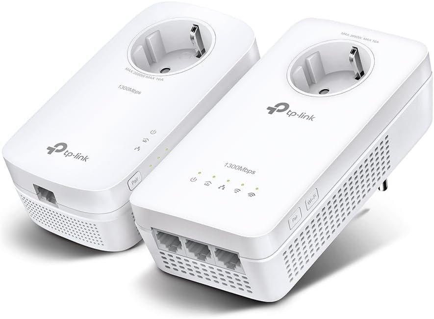

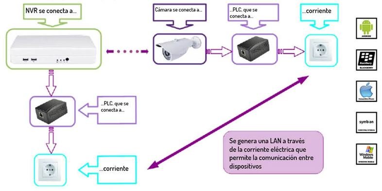

Decirte que se puede llevar red mediante el cableado eléctrico (si la instalación no es muy antigua), a través de dispositivos PLC, que no dan mucho ancho de banda, pero lo suficiente para una cámara, si no se dispone de una red extensa mediante RJ45.
THVNDER
U-H TEAM
#52
Cita de Vector104
A ver:
Buenas,
El modelo de nvr en cuestión es el RLN8-410 con versión de HW N2MB02.
Si pudiera conectarle cámaras wifi me haría el apaño para lo que necesito… no tengo posibilidad de llevar cable desde la nueva ubicación hasta donde tengo el nvr…
Conectividad tengo tanto por rj45 como por wifi…
Vector104
#53
Cita de THVNDER
Buenas,
Esto es lo que indica el fabricante Reolink:
"El RLN8-410 ofrece una extraordinaria capacidad de ampliación y es compatible con varias cámaras Reolink, ya sean PoE, Wi-Fi enchufables o modelos Wi-Fi alimentados por batería. Personaliza tu sistema de vigilancia según tus necesidades conectando hasta 12 dispositivos al NVR. Tu sistema, a tu manera.
*Para conectarlo con cámaras Wi-Fi de batería, asegúrate de que la versión de hardware del NVR es N7MB01, las cámaras son modelos actuales en venta y la Reolink App está actualizada a la última versión."
No sé si te lo admitirá o tendrás de actualizar algo en concreto. No obstante, si tienes oportunidad de consultarlo donde adquiriste el NVR, seguro que tendrás más info al respecto.
También indica, como suele ser normal que si añades cámaras WIFI, los canales (12) originales, se reducen a 8, entiendo que en un formato híbrido entre POE y WIFI:
"Admite hasta 12 cámaras Reolink, incluidos los modelos PoE, Wi-Fi enchufable y Wi-Fi alimentados por batería, con un máximo de 8 cámaras PoE y Wi-Fi enchufables.
*El RLN8-410 de la versión de hardware N7MB01 admite hasta 12 dispositivos, incluyendo 4 cámaras Wi-Fi con batería y 8 cámaras Wi-Fi enchufables o PoE, o 12 cámaras Wi-Fi con batería en total."

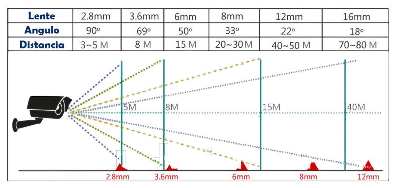

6- **TIPOS DE ANGULARES ÓPTICOS EN CÁMARAS DE VIDEOVIGILANCIA**
Las cámaras presentan muchas tipologías y prestaciones en muchas gamas de las diversas marcas que existen, como hemos visto. Una característica muy evidente y decisiva a la hora de implementar un dispositivo de toma de imagen, es el ángulo de apertura de la óptica de la cámara que nos permitirá abarcar más o menos amplitud según la cámara que escojamos para cubrir nuestras necesidades.
Los ángulos de visión en las lentes por tanto son un factor crítico que determinará que tan amplia es el área que puede cubrir una cámara y con qué nivel de detalle.
Hay varias lentes con diversos angulares fijos, y también lentes varifocales donde el rango actúa desde 2,8mm hasta los 12mm siendo manejable dicho rango desde la operativa de la cámara, y ajustable en cualquier caso.
Los sensores de imagen que incorporan las cámaras también influyen en el ángulo de cobertura: Un sensor más pequeño (1/4'') reduce el ángulo en comparación con un otro más grande (1/3''), si hablamos de la misma distancia focal.
También debemos considerar que la instalación, a mayor altura, más área se cubre con el ángulo que sea.
http://imgfz.com/i/9xuKFGl.jpeg
1. **ÁNGULO AMPLIO / ESTÁNDAR: 2,8 mm (106º - 85º)**:
Este es el ángulo que podríamos decir que es el estándar, y que la mayoría de cámaras ofrece para cubrir espacios amplios con la finalidad de poderse instalar en esquinas y abarcar un ángulo recto en torno a los 90º.
Son cámaras ideales para supervisar grandes áreas como salas interiores o zonas abiertas, abarcando un campo de visión más extenso, visualizándose todo lo que está alrededor de la cámara obteniendo una visión general con pocas cámaras de una zona determinada.
Presentan menor distancia focal con menor capacidad para enfocar objetos distantes, con un margen de 3 ó 5 metros para imágenes nítidas.
Suelen ser este tipo de cámaras las que vienen con los kits de "todo incluido" (grabador, cámaras, etc).
En relación al rango de ángulos que comprende desde los 80º hasta los 180º podríamos incluir las cámaras especiales con doble lente, abarcando todo un frente horizontal. Aunque existen lentes específicas de 180º donde la medida de la óptica estaría en torno a 1,68 mm, con el inconveniente de algo de deformidad en la imagen, según la calidad del sensor que incorpore el dispositivo.

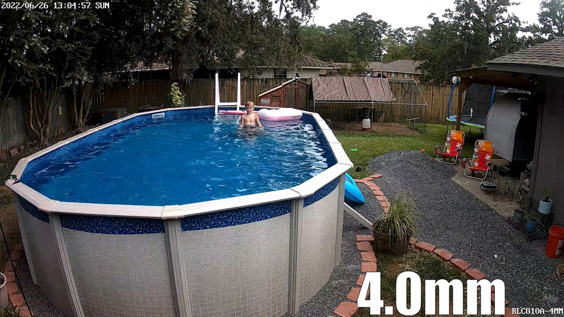

2. **ÁNGULO MEDIO: 3,6 mm / 4 mm / entre 6-8 mm (70º - 30º)**:
Se trata de dispositivos con menos ángulo para cubrir adecuadamente áreas más pequeñas y ubicaciones más específicas, u objetos o lugares con mayor detalle.
Permiten identificar rostros a distancias moderadas, en torno a 15 metros, en función de la resolución del dispositivo.
3. **ÁNGULO ESTRECHO: a partir de 6-8 mm / 12 mm / 16 mm (40º - 18º)**:
Son las que tienen en torno a 30º o menos, utilizándose cuando se necesita un enfoque más específico en una ubicación particular, y muy detallada en la toma de imagen en distancias largas.
Enfocan con mucho mayor detalle a objetos más lejanos, con un ángulo muy estrecho y con mayor profundidad de campo.
Ideales para pasillos estrechos, vigilancia de objetos de valor, rostros, placas de matrícula, etc.

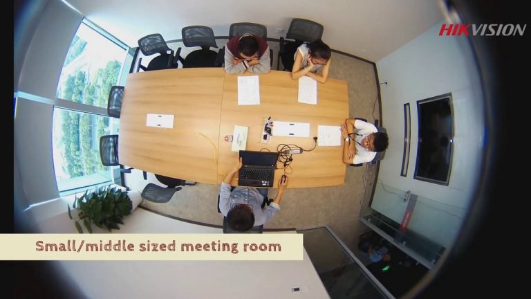

4. **GRAN ANGULAR ESPECIAL 360º: 1,05 mm (360º; 180º horizontal + 180º vertical)**:
Conocidas como "Fisheye" u Ojo de Pez, este tipo de cámaras están especialmente recomendadas para locales comerciales de pequeño tamaño, donde queremos recoger la imagen de todo el habitáculo, o incluso en salas de reunión o vestíbulos donde se precise este dispositivo.
Eso sí, a cambio de obtener toda la imagen de la estancia, como contraprestación obtendremos una deformación importante en función de la calidad y prestaciones del modelo en cuestión del dispositivo, en los bordes de la imagen
Se suelen instalar en el techo en la zona central, aunque en algún caso se podría hacer sobre la pared.

5. **VARIFOCAL: 2,8/3,6 mm hasta 12 mm**:
Solución flexible que permite ajustar manual o automáticamente la distancia focal, ofreciendo un rango de visión amplio en un solo dispositivo.
Los modelos más comunes ofrecen un rango de entre 2,8 a 12 mm y 2,7 a 13,5 mm;
Sus ventajas son una adaptabilidad a diversas necesidades con la misma cámara, con un costo inicial pero con mayor flexibilidad a largo plazo, permitiendo ajustes si cambian nuestras necesidades.

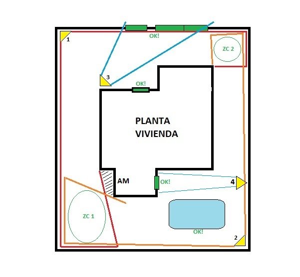

*EJEMPLOS:
Parcela con una casa unifamiliar situada en medio de la misma, con zona delantera, pasillos laterales y zona trasera con piscina.
http://imgfz.com/i/Sl0s12Y.jpeg
1 y 2: Cámaras de 2,8mm con gran angular que abarcan tanto la fachada delantera como la trasera de forma general, y además los pasillos exteriores de paso alrededor de la vivienda.
En el caso de la cámara 2, también cubrimos de forma general una puerta trasera, y la videovigilancia de la piscina con la opción además de poder supervisar la actividad de bañistas, cuando usen esta instalación.
Sus tomas son muy amplias, con el fin de videoverificar presencia en toda la amplitud de la grabación, donde observaríamos cualquier cambio o movimiento, número personas, trayectorias y direcciones, actitud, forma de acceso, etc.
ZC1 y ZC2: Zonas de confluencia donde convergen las cámaras 1 y 2, obteniendo imágenes de los mismos puntos por ambas cámaras.
3: Cámara de 3,6mm apuntando desde la fachada delantera a los accesos principales desde la calle, en un ángulo más reducido y más preciso, obteniendo más detalle en ese punto de paso.
4: Cámara de 12mm, con un ángulo muy reducido con mucho detalle de la puerta trasera, que complementaría a la cámara 2 que obtiene la imagen de forma general en una toma mucho más amplia y lejana. El fin sería grabar lo más cercano posible y con más detalle, lo que sucede en el área limitada de la puerta, grabando a quién entra o sale, y en el caso de una intrusión ilegítima, tomar detalle de la operativa del ladrón y tener posibilidad de grabar algún dato identificativo del intruso.
AM: Zona de ángulo muerto, quedando sin supervisar; esta zona la he querido mostrar a propósito, como zona y puntos a evitar en la medida de lo posible. Se trata de un pequeño recoveco donde no llegaría ninguna cámara a grabar, pero que tampoco presenta un grave problema si tenemos varias cámaras como en el caso del ejemplo, cubriendo las zonas más críticas y si además contamos con un equipo de alarma con detección perimetral, complementándose ambos sistemas.

*Como os comentaba en los primeros post de la guía, los sensores de imagen y el tratamiento de la misma han llegado a cotas muy altas y a un rendimiento y calidad difícil de superar, siempre que hablemos de misma resolución y misma gama; evidentemente no obtendremos la misma imagen en una gama doméstica que en una gama profesional, ni por calidad ni por precio.
Por lo que los avances en videovigilancia actualmente son en torno a mejorar, ampliar y potenciar a niveles máximos la IA que puedan ofrecer en sus equipos, respecto a la analítica de video y procesamiento de imagen; tanto en cámaras como en grabadores.
Es el caso por ejemplo de Hikvision con ACUSEEK, que es una implementación de esta marca a sus NVR's, donde se puede buscar mediante un texto lo que queremos buscar y el dispositivo nos lo encuentra: Colores, personas, características de estas, vehículos y tipos, escenas concretas, etc.
"La inteligencia artificial de Hikvision da un gran salto con Acuseek: una nueva funcionalidad integrada en sus NVR que permite buscar escenas específicas escribiendo lo que quieres encontrar, como si usaras un buscador."

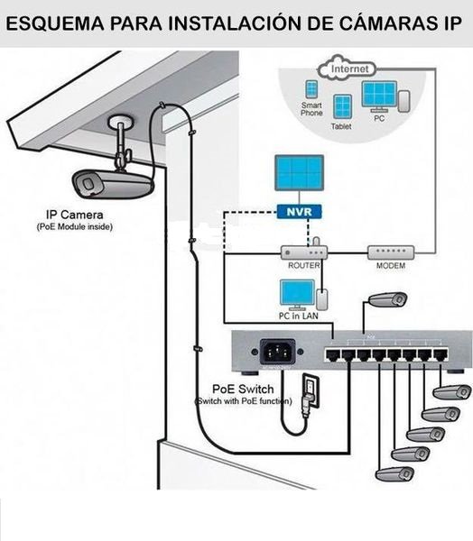

7- **INSTALACIÓN PRÁCTICA DE VIDEOVIGILANCIA ANALÓGICA E IP**
Una instalación cableada de videovigilancia no es muy complicada de realizar, si somos algo manitas y tenemos unos conocimientos básicos de electricidad y tiempo libre para hacerlo tranquilamente como hobbie y/o entretenimiento, quedándonos con la satisfacción personal de haber realizado la instalación por nosotros mismos, como teníamos pensada hacerla en base a nuestras necesidades y requisitos.
1. **PLANIFICACIÓN Y NECESIDADES DE SEGURIDAD**:
En primer lugar debemos planificar sobre un croquis o plano, los puntos más idóneos y estratégicos donde ubicaremos nuestras cámaras y la posibilidad de llevar cable hasta esos puntos. O bien mediante roza si es que estamos de reforma u obra, o bien mediante tubo aéreo de PVC o metálico, sujeto por clips, debidamente planificado previamente para que quede de la mejor forma posible, a la vez que estético según por donde pasemos los tubos en fachadas o muros.
Esta planificación global con una perspectiva general "del todo", nos ahorrará muchos imprevistos al poderse rectificar antes de comenzar a instalar, pudiendo visualizar en plano, con medidas y espacios, y con ayuda de la toma de fotografías, los ángulos a cubrir y las características con las que deben contar nuestras cámaras: alcance de la luz IR, ángulo idóneo necesario, resolución, altura disponible para ubicarlas, zonas vulnerables y críticas a cubrir, etc.
Con ello lograremos maximizar la eficacia y cobertura de nuestro sistema de videovigilancia, tanto en las zonas exteriores como interiores. Debemos considerar también la altura a la que colocaremos las cámaras:

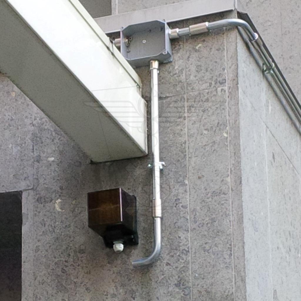

NOTA 2: Si estamos de reforma u obra, podemos aprovechar también para llevar tubo para el cable de nuestro sistema de alarma cableado, en algunos puntos críticos perimetrales sin posibilidad ninguna de inhibición.

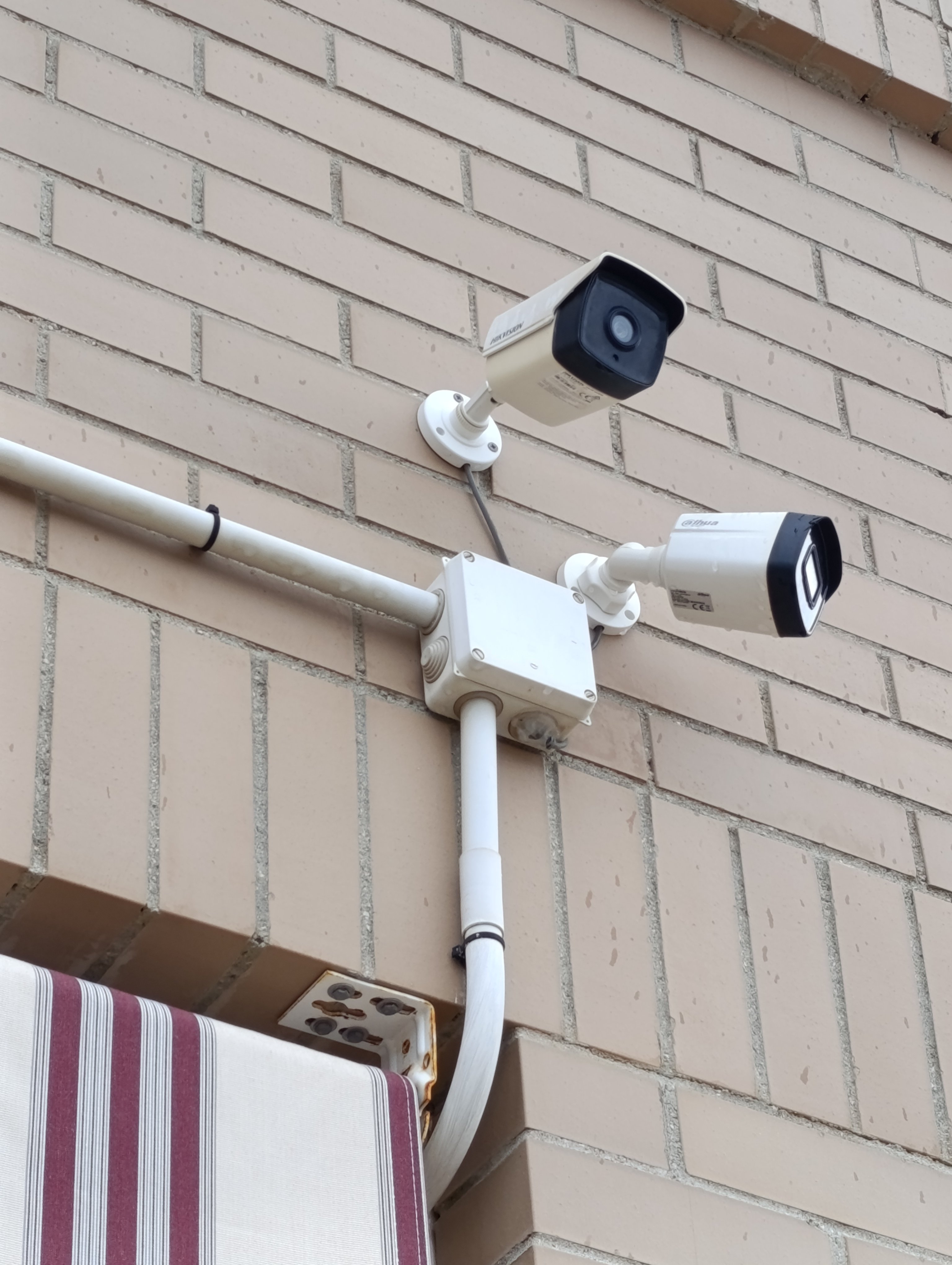

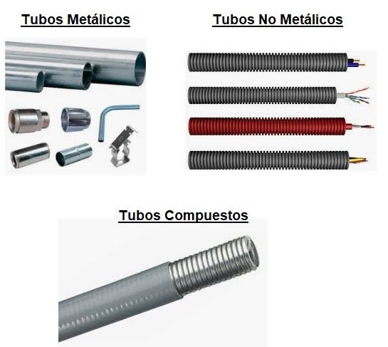

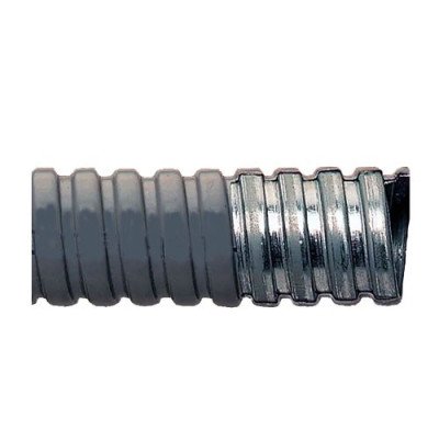

2. **TUBOS PARA LA INSTALACIÓN**:
Tipos de tubos para rozas o metálicos aéreos:
http://imgfz.com/i/ML1Wk57.jpeg
De PVC:
http://imgfz.com/i/jAw5a71.jpeg
Ejemplo de instalación:
http://imgfz.com/i/CsnOJue.jpeg

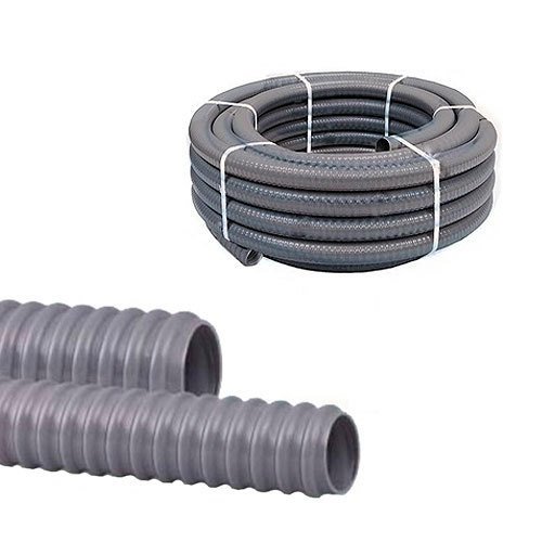

Existe otro tipo de cable flexible de PVC, que si tenemos que pasar cable y protegerlo a través de un jardín de tierra de modo que vaya enterrado, puede ser una gran opción que además de como solución polivalente, lo es también en resistencia:
http://imgfz.com/i/PrlFas7.jpeg
Es un tubo que podemos sacar enterrado, desde una edificación hasta un muro perimetral, poste, esquina exterior o punto exterior y después continuar con tubo rígido desde una caja o directamente empalmado.
Si queremos además que resista el aplastamiento si está enterrado por una zona por donde pasen vehículos, etc, contamos también con la opción de ese tipo de tubo con alma metálica para casos específicos:
http://imgfz.com/i/8D3Ou9U.jpeg

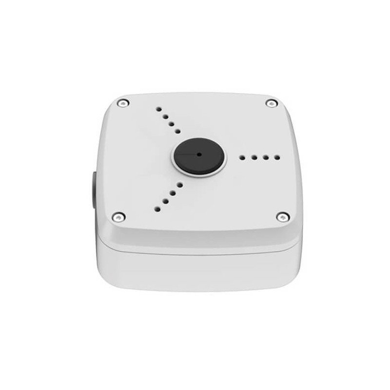

3. **CAJAS PARA LA INSTALACIÓN**:

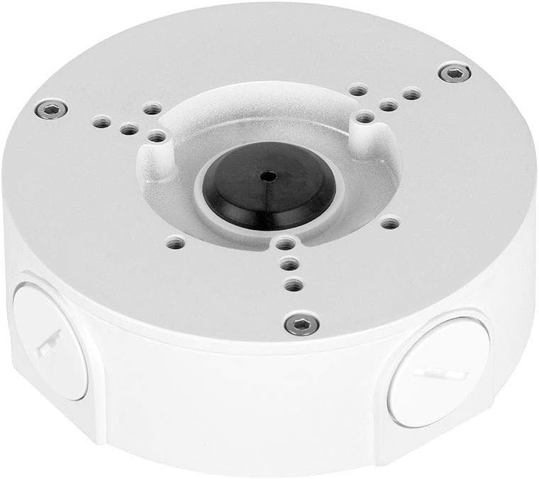

Personalmente me gustan las cajas de conexión que son de aluminio y que las diversas marcas comercializan para tal fin. Existen unas que son universales para el tipo de cámara a instalar; es decir hay unas que son para cámaras bullet, otras más específicas para turret o domo, y otras mucho más específicas para cámaras PTZ que son más grandes y pesadas.
Pueden ir a pared como a techo, y resisten mucho más que las de plástico; son cajas para toda la vida de la instalación, siendo además estancas al agua y al polvo en su gran mayoría. Sus precios son contenidos entre 9€ y 25€ según modelo, por lo que plantearse colocar una de plástico, para mí, no tiene sentido. En su interior quedarían las conexiones de las cámaras, quedando como base de anclaje de la cámara.
Son de este tipo:
http://imgfz.com/i/CL8uI0x.jpeg
http://imgfz.com/i/O8xpPhi.jpeg
http://imgfz.com/i/zfPW0HV.jpeg

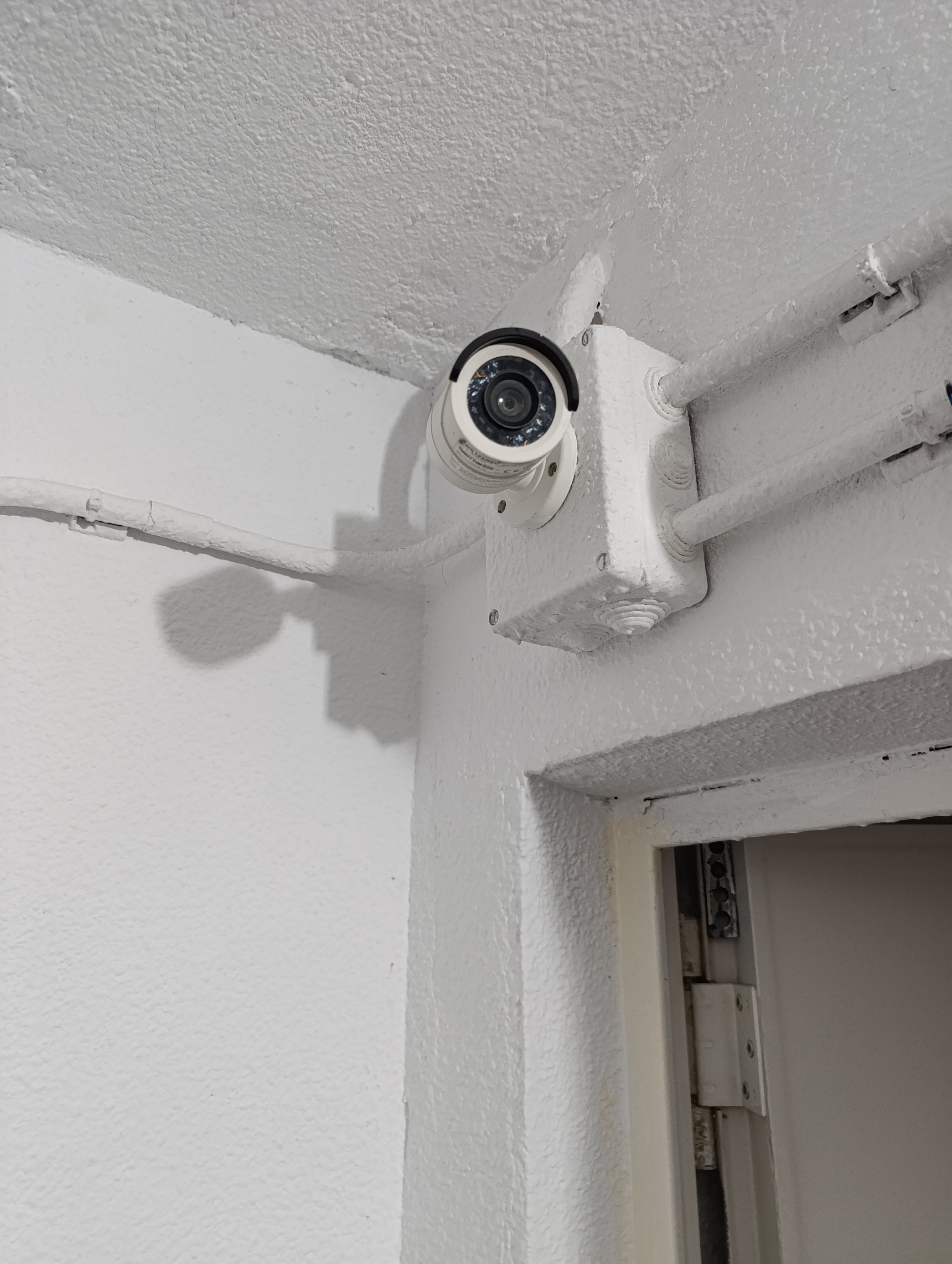

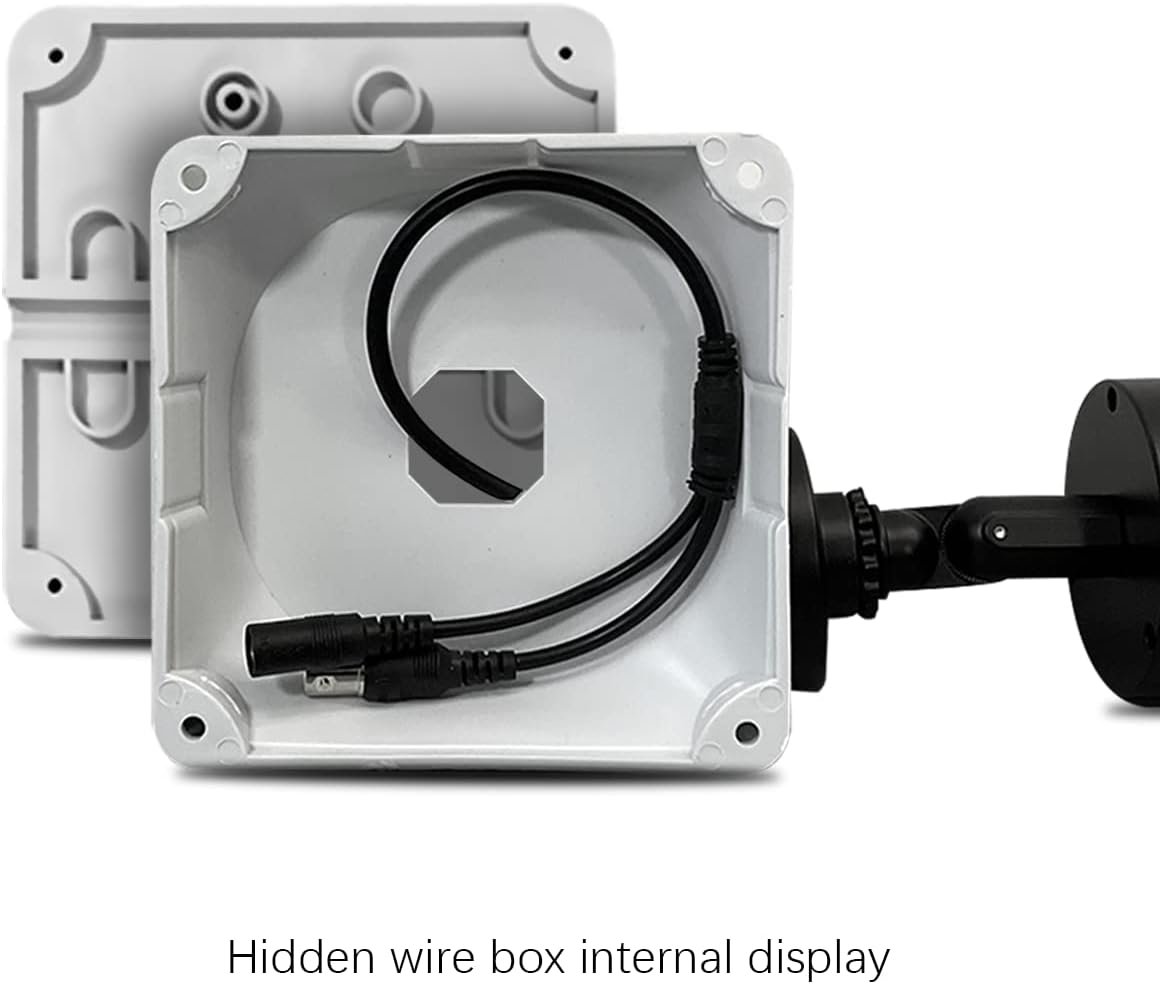

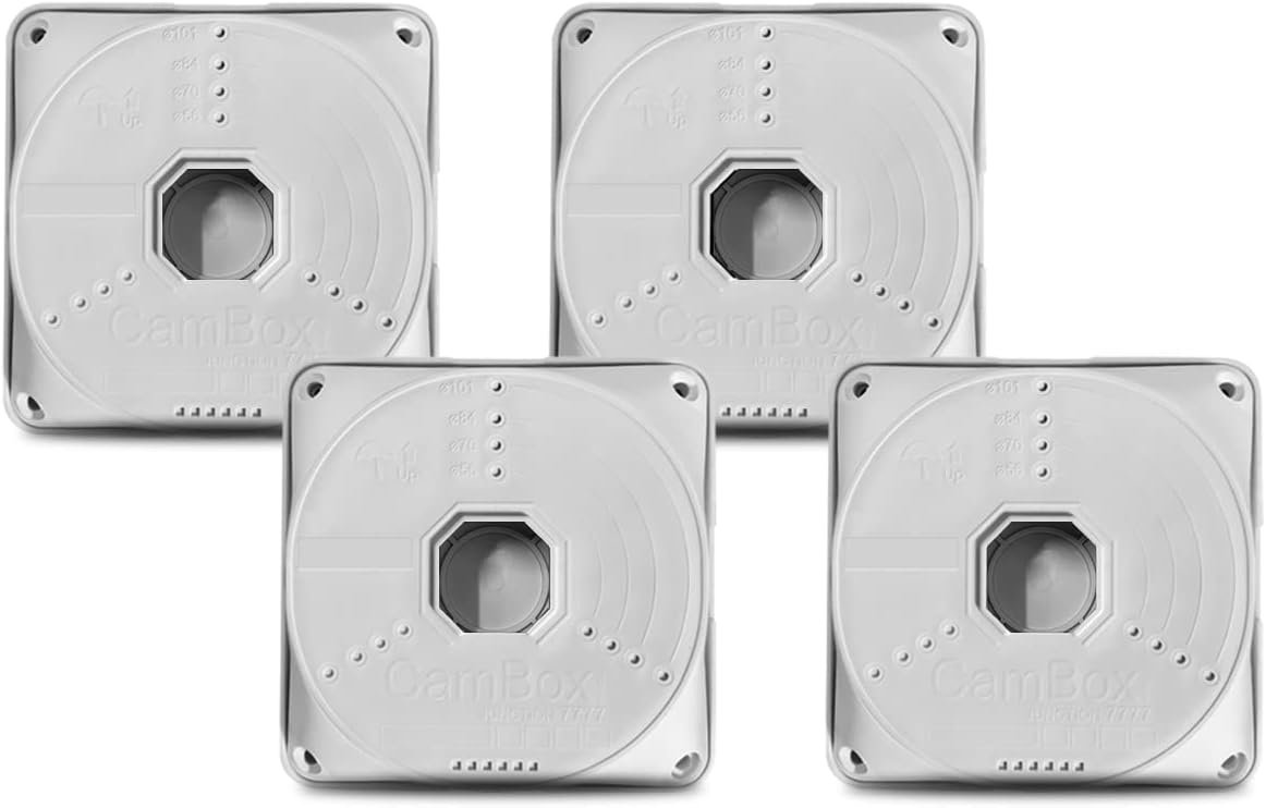

Lo que sí he observado es que las empresas profesionales de seguridad, utilizan las de plástico; también se puede, ya que son de plástico de alta calidad, y son más económicas que las de aluminio obviamente. Si realizas muchas instalaciones, ahorras mucho instalando estas cajas. Si eres un particular que te vas a montar tu propia instalación, yo siempre recomiendo las de aluminio.
Las de plástico serían estas:
http://imgfz.com/i/QlsT6dj.jpeg
http://imgfz.com/i/hkmqE1T.jpeg
http://imgfz.com/i/Vr3iFPG.jpeg
Ejemplos de instalaciones donde se utilizan tubos y cajas sobre paredes:
http://imgfz.com/i/uNCStnv.jpeg
http://imgfz.com/i/vCE4lmp.jpeg
http://imgfz.com/i/mE1OG2A.jpeg

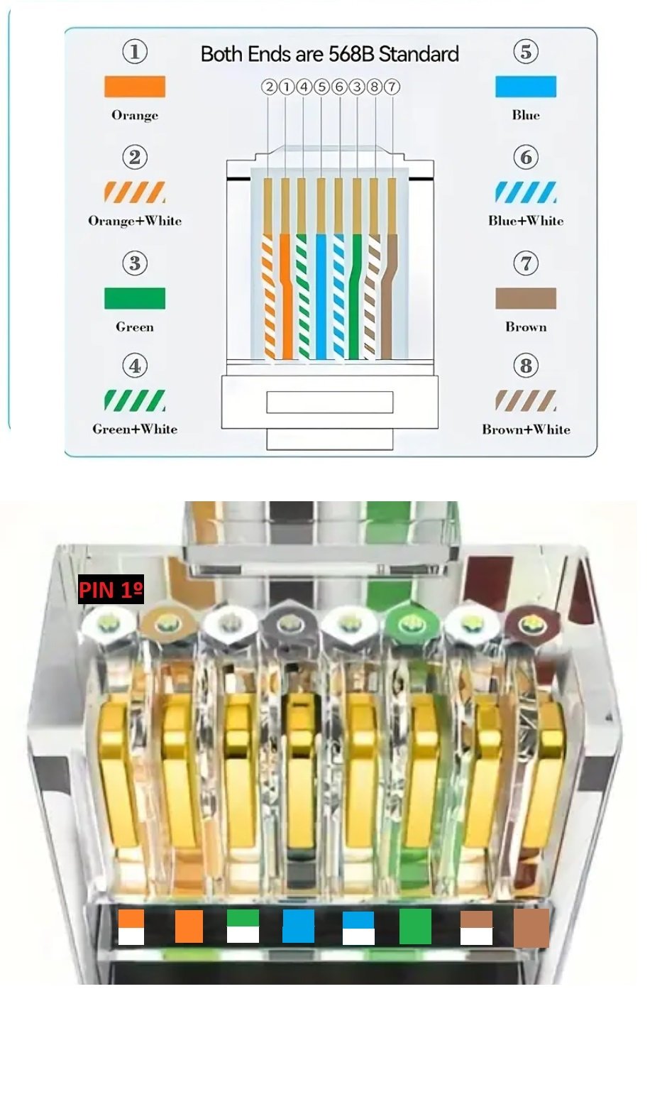

Así sería su conexión en los conectores RJ45, a la hora de crimparlos (modo 568B):
http://imgfz.com/i/9WODlHg.jpeg
Y lo ideal es que se respete también la categoría de los conectores RJ45, escogiendo la misma que la de los cables; es decir, CAT-6, e importante a la hora de realizar las conexiones:

Existen también 2 tipos de cable: el UTP y el FTP; Ambos con conector RJ45.
El cable UTP (Unshielded Twisted Pair -par trenzado no apantallado) es el cable de pares trenzados más utilizado. Posee una cubierta de PVC que le sirve como única protección.
El cable FTP (Foiled Twisted Pair) viene con una capa extra de protección para reducir las interferencias y mantener tu conexión CCTV estable y confiable. Además, en la parte interior cuenta con un separador de plástico que hace que los diferentes pares no se enlacen entre sí.
A la hora de instalar cámaras de vigilancia, ambos tipos de cables son perfectamente válidos, si bien, en el caso del FTP tendrás menos interferencias gracias al recubrimiento global que incorpora:

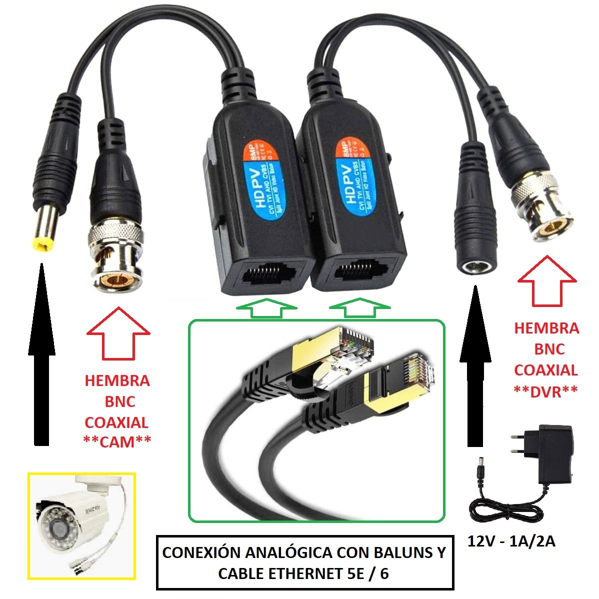

***Yo recomiendo tanto en ANALÓGICO como en IP, este tipo de cable ya que es más versátil y puede utilizarse en las 2 instalaciones.

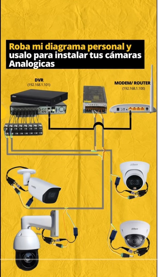

Si optamos por un sistema analógico por precio-calidad (aunque cada vez más en desuso, ya que las empresas serias y actualizadas suelen montar ya todo en IP) que nos puede resultar suficiente en nuestro caso, mediante este cable de mayor calidad que el cable BNC, podemos conectar nuestro sistema utilizando unos BALUNS, que son unos convertidores que introducen la señal analógica y la alimentación hasta la cámara.
Hacen falta 1 par de Baluns: uno desde el grabador y la alimentación, y otro en la caja de conexión recogiendo la señal y proporcionando voltaje. Este sería el diagrama de como iría conectado todo en ANALÓGICO con CABLE DE RED:
http://imgfz.com/i/FlS4kqw.jpeg
Con este cableado por tanto, podremos migrar al sistema IP, si decidimos mejorar nuestro sistema de videovigilancia con el paso del tiempo. Es decir, con un cable de red podemos cubrir los 2 sistemas.

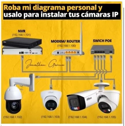

5. **EJEMPLOS EN ESQUEMAS DE INSTALACIONES**:
He aquí algunos esquemas prácticos de instalaciones de videovigilancia;
En analógico:
http://imgfz.com/i/9fs786c.jpeg
En IP (Internet Protocol):
http://imgfz.com/i/5R3BgwS.jpeg
http://imgfz.com/i/0FKOvoj.jpeg
http://imgfz.com/i/CRsQB0h.jpeg
En IP mediante PLC (dispositivos que transmiten red a través de los cables eléctricos):
http://imgfz.com/i/TeqQ5m7.jpeg
Dispositivos PLC de Tp Link:
http://imgfz.com/i/zfB6CLv.jpeg

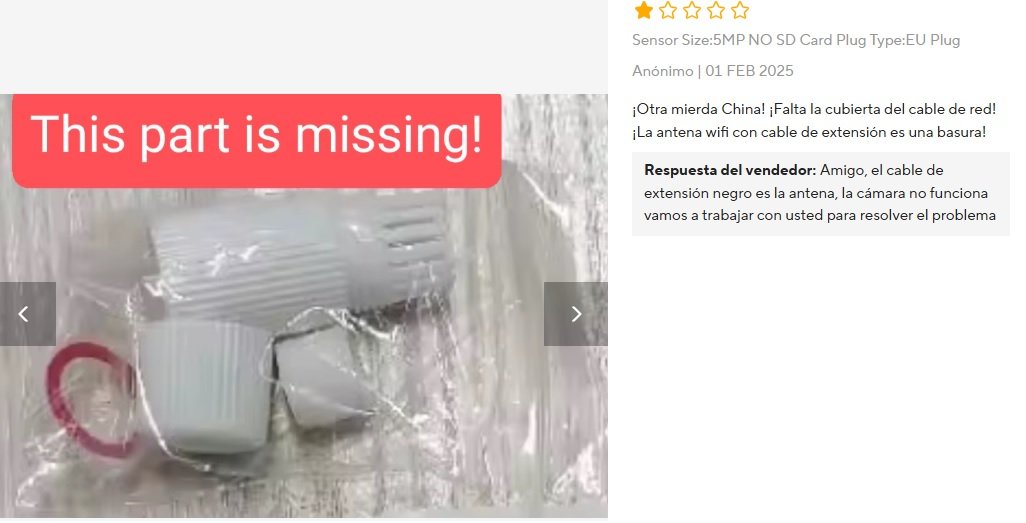

***COMPRAS EN ALIEXPRESS y WEBS SIMILARES:
Quería hacer una nota respecto a este tipo de webs de compra directa a China u otros lugares, donde podemos encontrar elementos tanto de alarmas y CCTV a precio muy económicos y con características a priori, muy prestacionales.
Por ejemplo, cámaras IP de 4K a unos precios muy bajos, junto a sus grabadores e incluso kits completos de 2, 4 ó más cámaras y cámaras wifi, aparentemente con la misma calidad y prestaciones que productos a la venta en tiendas-webs nacionales, ya que son productos similares que van sin remarcar e incluso presumiblemente pueden haber salido de las mismas fábricas de donde salen la mayoría de dispositivos de otras marcas más reconocidas, y que en teoría suelen ser integrables y escalables entre sí.
Utilizan APP’s propias chinas que también pueden ser compatibles aquí, y aunque puede ser una opción interesante y económica: Ojo!! Puede no merecer la pena y que finalmente no nos sirvan esos productos.

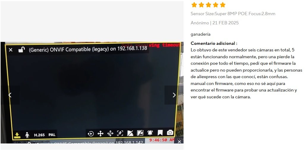

O bien porque la calidad es peor que la que esperamos, o bien por problemas técnicos que serán difíciles de resolver si tenemos que contactar con el vendedor y trasmitirle las incidencias, y que éstas se resuelvan.
Por ejemplo de este tipo:
http://imgfz.com/i/t0KocDg.jpeg
http://imgfz.com/i/I9hZQvU.jpeg
También en mi experiencia suele haber problemas con especificaciones técnicas, en las que podemos creer que estamos adquiriendo una cámara de 2,8mm y 30 metros de alcance IR, y que nos venga otra igual, pero de 3,6mm y 20m de luz IR. Bien por error del vendedor o bien porque está mal la ficha técnica en la web y no corresponde.
En este caso, no sabemos si son equipos de 4Mpx u 8Mpx, o si se refiere el Stream o al Substream:
http://imgfz.com/i/rE506xA.jpeg
En este otro caso, por el día se ve sin ningún problema, pero por la noche no se ve nada, sin poder precisar si el equipo tiene algún problema o la configuración nocturna no es la correcta:
http://imgfz.com/i/P2SjLtD.jpeg
http://imgfz.com/i/iuME4q3.jpeg

*En definitiva, las desventajas y los problemas se pueden resumir en:
1- Puede tardar mucho el pedido, e incluso que te lo retengan en aduanas y tengas que abonar impuestos. No suele suceder, pero la posibilidad existe.
2- En algunas ocasiones puede ser que lo que hayamos pedido no coincida en calidad o en características con lo que queríamos. O viene roto.
3- La calidad no suele ser muy buena y tampoco los acabados de los productos, en dispositivos extremadamente baratos y supuestamente muy prestacionales. No corresponde la calidad real con la calidad que creíamos comprar; lo suyo es fijarse en fotos reales de otros compradores en la sección de "opiniones".
4- Si tenemos problemas con las APP y el software de los aparatos será complicado resolverlos, y puede que no nos sirvan finalmente.
5- En definitiva, no suele compensar el precio que pagamos por la poca calidad y funcionalidad, y nulo soporte que nos ofrece este canal de compra.

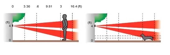

Por eso mi consejo siempre es, implementar una alarma junto a cámaras tanto como sistemas diferentes o convergentes (que se coordinen entre sí y actúen en conjunto).
Normalmente hay sensores para exterior de este tipo, que junto a un equipo de alarma, se colocan a entre 80cm y 120cm de altura, cubriendo 90º y son de gran eficacia:
http://imgfz.com/i/X5wHKSn.jpeg
Y que además, al tener 2 haces de PIR (infrarrojo pasivo) suele tolerar a animales domésticos de pequeño/mediano tamaño:
http://imgfz.com/i/N2AVBSF.jpeg
También te he de decir, que si un gato salta o baja por delante del sensor, con toda probabilidad te provocará un salto de alarma. Pero este método de seguridad es mucho más confiable y eficaz en la detección de intrusiones en tu patio/jardín.
