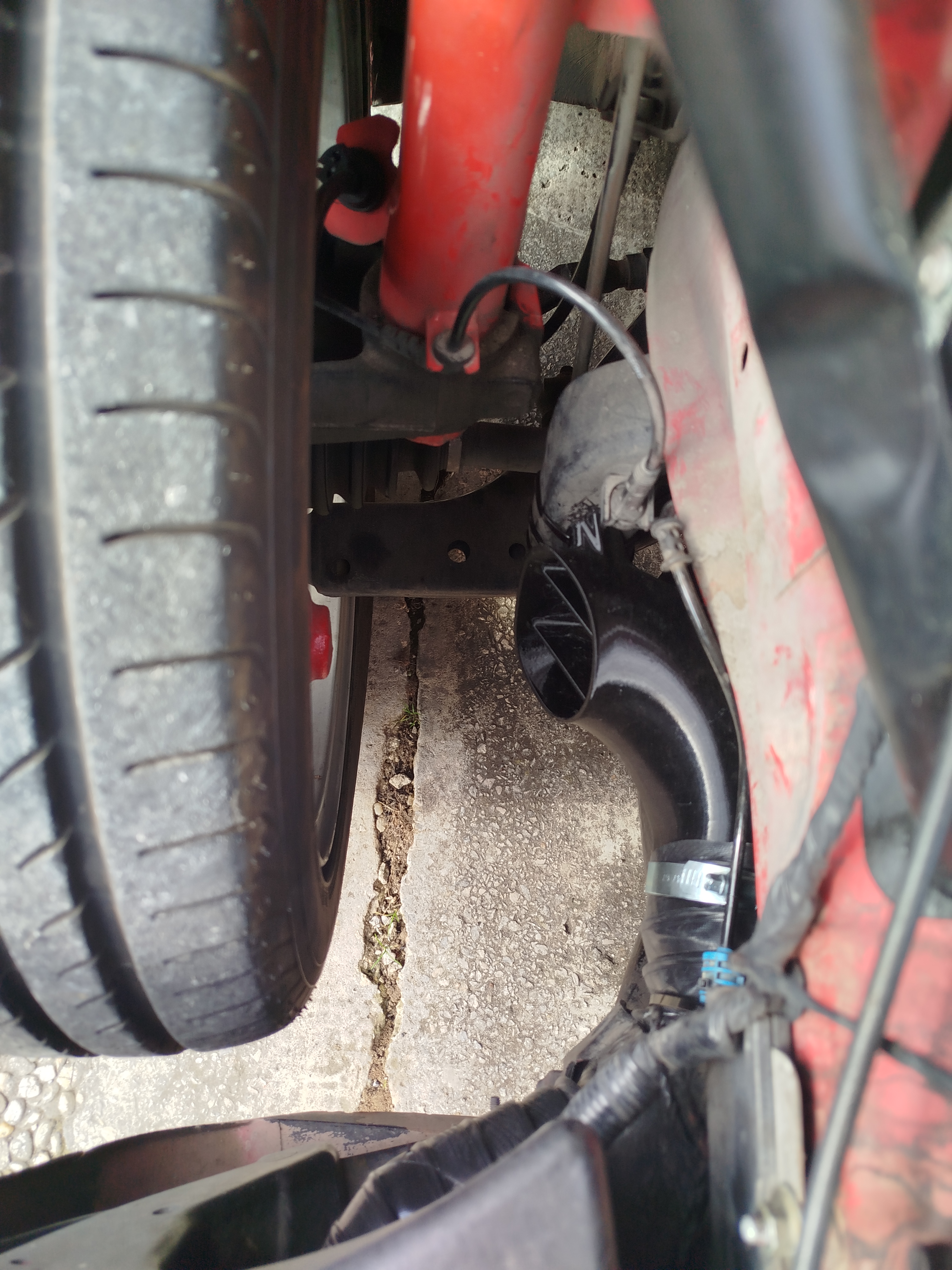

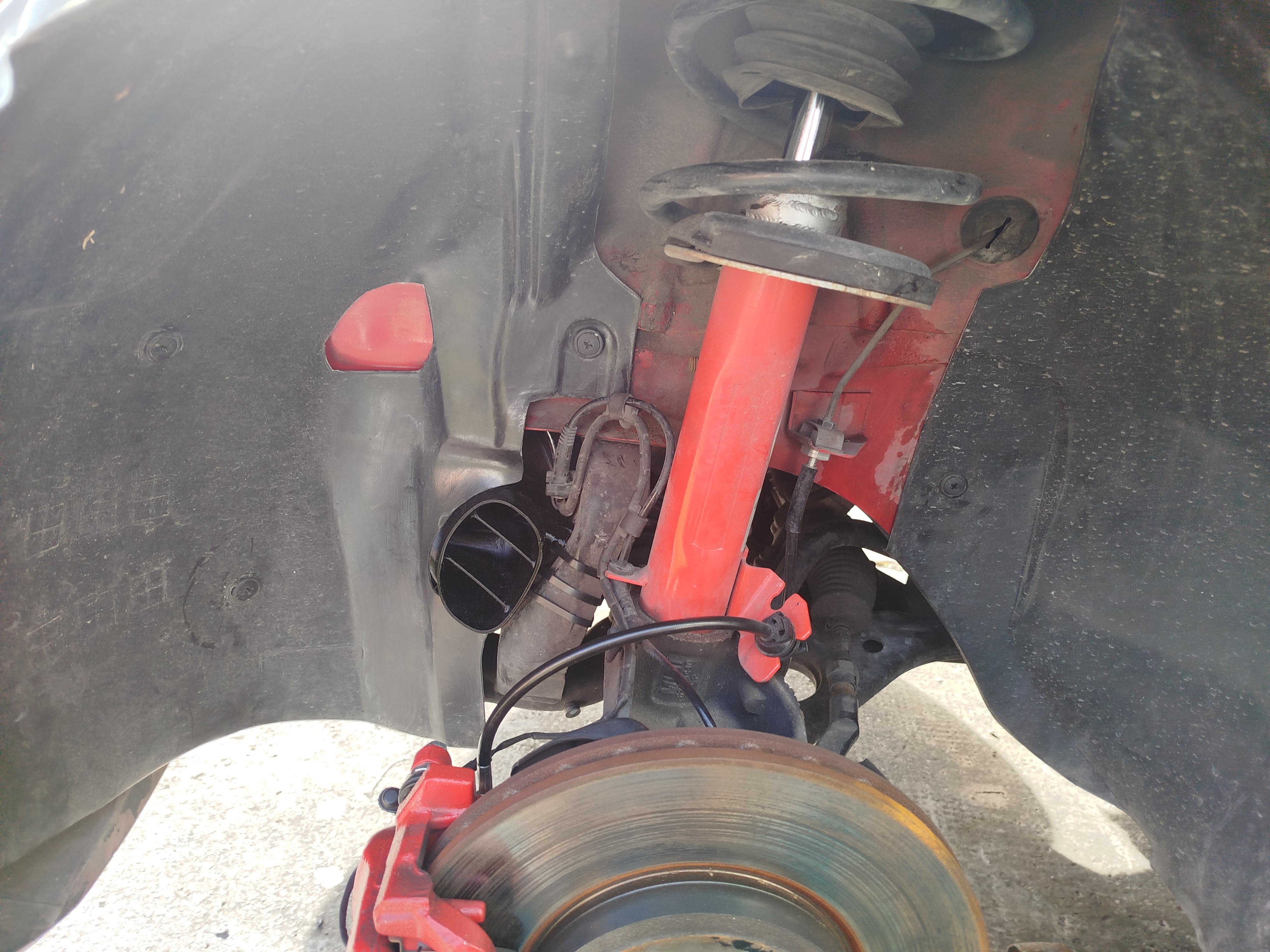

Con todo, con una sierra de corona de 80mm, la dremel etc me puse a agujerear el plástico que lleva tras el guardabarros y a colocar todo el sistema, también hay que cortar a medida los tubos y hacerlos planos por el lado de la salida::
No tengo la foto, pero las bocas de los tubos las pinté en negro mate, por que no me gusta que se vea desde lejos el corrugado.
Tengo que decir que en el lado derecho ( lado polea ) el kit ajusta al milímetro y puede colocarse encima del tornillo del subchasis según viene sin problema, pero yo como soy un caguetis prefiero que vaya más alejado y en el lado derecho lo coloqué por fuera del tornillo:
Aquí se ve desde abajoi la distancia que queda con la polea puesto por fuera ( a mí me da más paz mental ):
Y así vista la salida de aire desde arriba con el coche posado:
Como se puede observar apunta directamente a la pinza.
Y foto finish del lado izquierdo con el guardabarros ya modificado:
Decidí dejar las bridas vistas por que si las ponía por detrás tendrían que ir agarradas al subchasis delantero, y como este coche es muy hdp cualquier intervención te hace soltarlo y sería un engorro tener que estar soltando guarbarros cada vez que quieres hacer una operación fuerte, así que se quedan así y no molestan las salidas de aire para ninguna operación, no es muy elegante pero sí práctico.

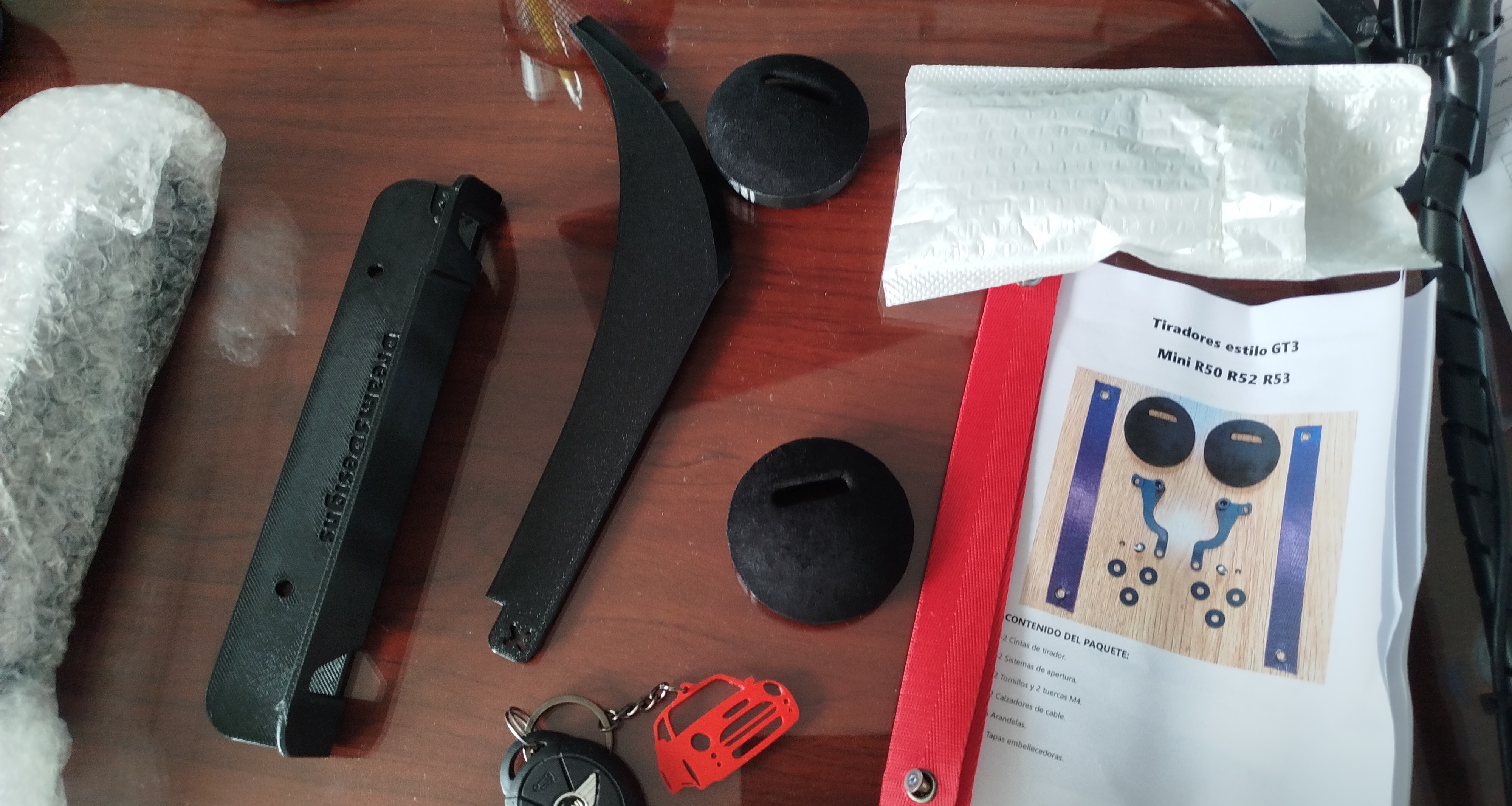

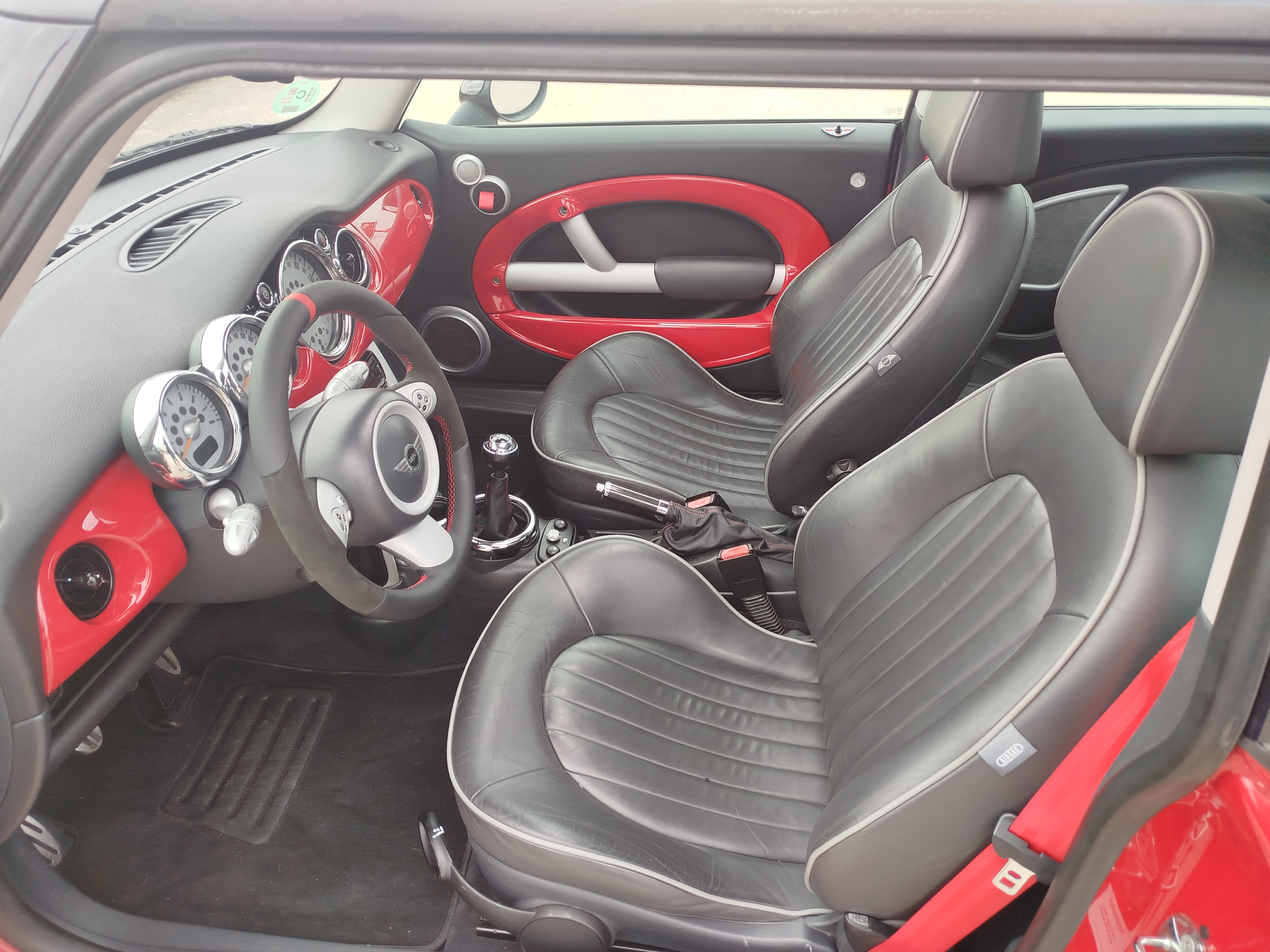

Y en otro orden de cosas, le estoy metiendo un meneo imporante a todo el interior, he dejado el cuadro y los paños de puerta en el taller de pintura para pintar de chili red, he dejado el volante para retapizar a korosi para que ponga cuero/alcantara + costuras + raya en rojo, también le he puesto unos tiradores tipo gt3 rojos que me ha hecho Daniel, también le he instalado 4 cinturones de seguridad rojos, le he comprado alfombrillas nuevas negras, un embellecedor para el freno de mano en cromo/carbono, un pomo etc etc. Pero ya os enseñaré todo cuando más o menos lo tenga listo por que está todo a medias.
Dejo un adelanto con el paquete que me llegó de Daniel de esta semana:
Tiradores de puerta tipo gt3 con instrucciones, llavero molón ( esto fue un regalo ), soportes de defensa delantera jcw "custom" hechos con uno que yo le envié de un lado, tapita para la defensa delantera ( donde pones el tornillo para remolcar que a todos nos falta dicha tapa ) siguiendo el patrón del resto de la parrilla etc. Una máquina Dani.

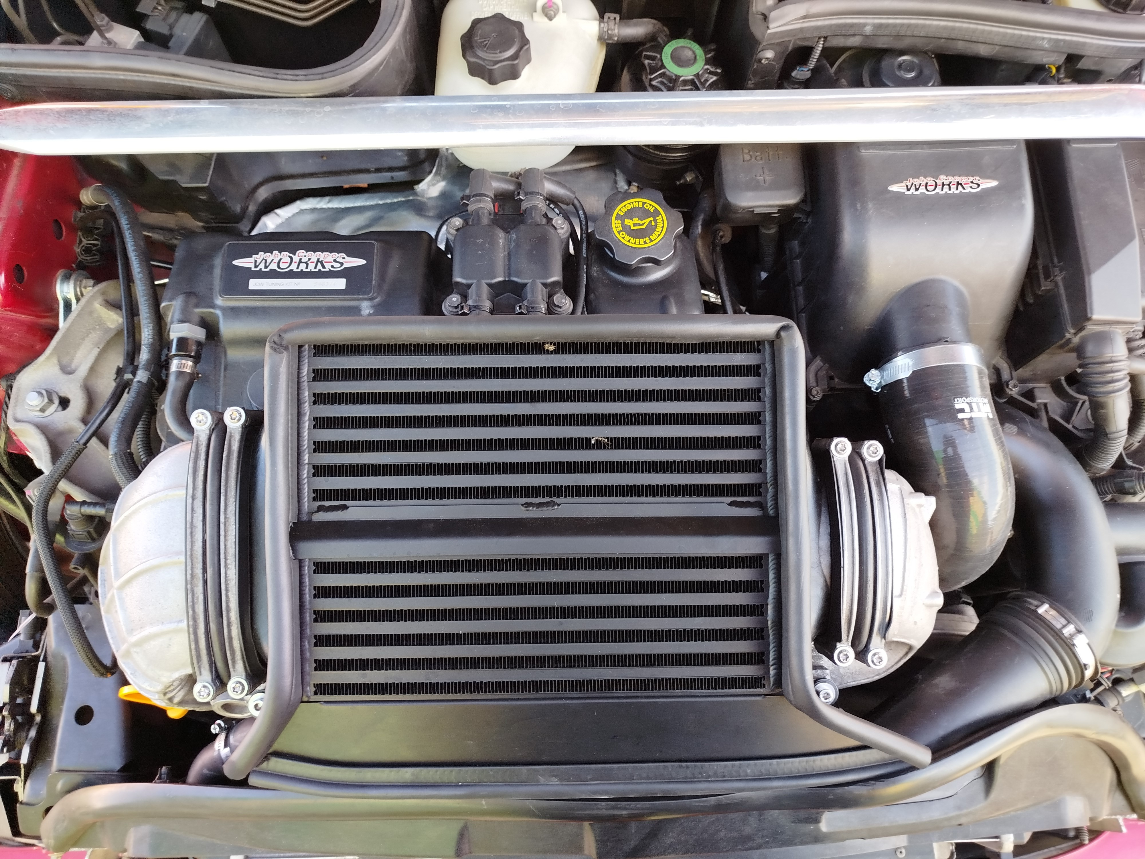

Primero, el airtec dejaba un pequeño hueco de aire sin sellar por el lateral izquierdo hasta la mitad del intercooler, para que quedase completamente sellado compré una tira de espuma adhesiva gorda, link de la compra.
Así queda colocada:
Es de muy buena calidad, la he llevado ya cerca de 2 meses lloviendo y con los cambios de temperatura del motor etc y se mantiene bien firme y prieta. Tengo pendiente limpiar bien ese aislante con la karcher y jabón, poner corrugado a muchos cables que le falta, poner tornillos y grapas donde faltan etc, y no sé si pintar también ese hueco en negro mate para que no se vea el boquete, pero será en otro post.
Y bueno, aquí no se aprecia muy bien, pero queda todo el contorno sellado por el lateral de la goma del intercooler y no se posa encima de ella. Lo quise hicer así por que por la parte trasera del intercooler ya queda sellado con el capot, es sólo hasta la mitad donde el aire se escapaba:

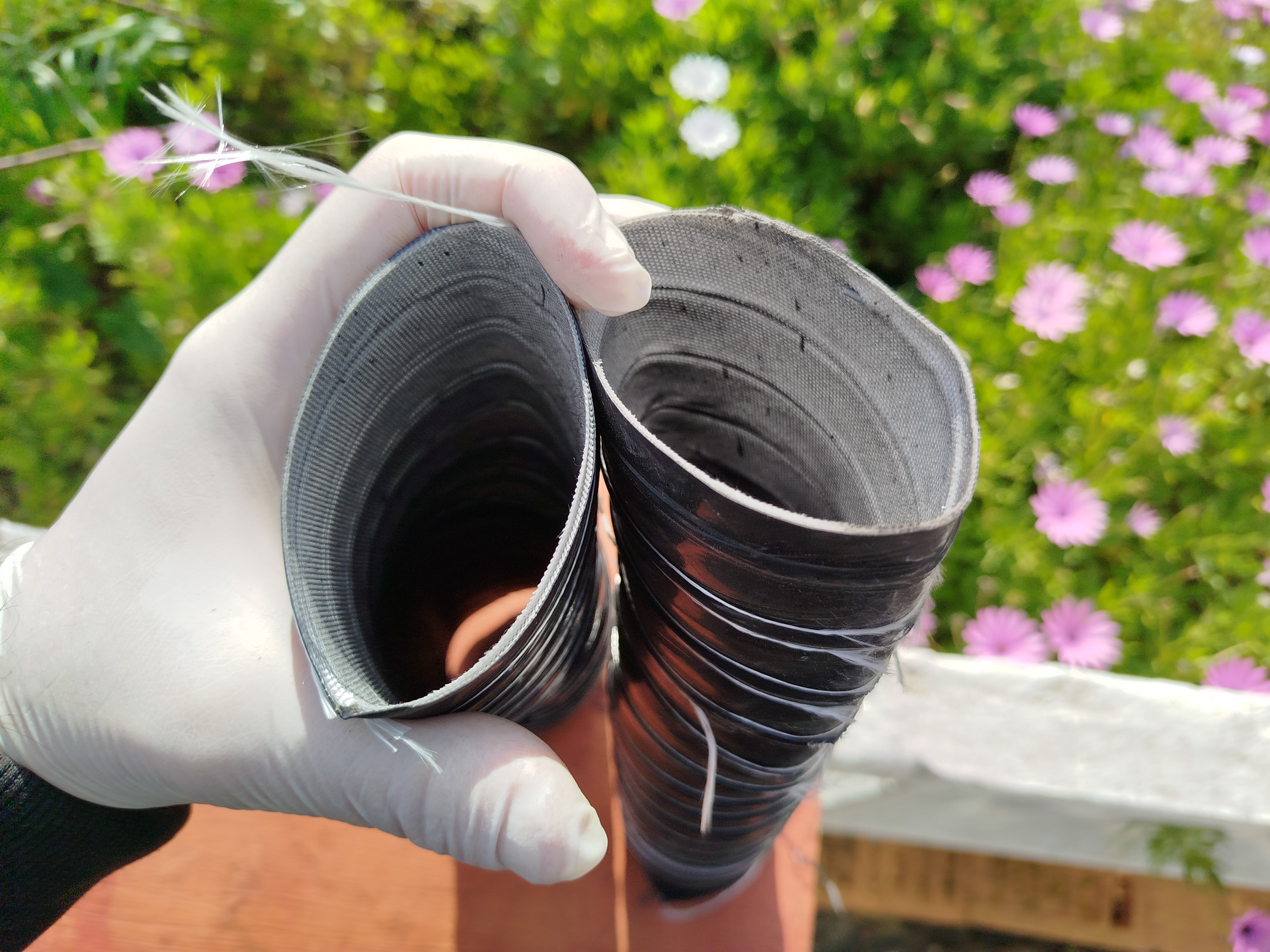

Más cosas, cuando desmonté todo me encontré el tubo de admisión rajado por dentro, desde fuera parecía ok pero:
Compré un MTC de silicona de muy buena calidad, y pese a que encajó perfecto me daba TOC por que no me gustaba como quedaba estéticamente, ver foto.
Así que pedí uno original nuevo. Aquí ya puesto con su abrazadera crimpada original y vano motor terminado y a mi gusto:
Nota: Lo que es el manguito de silicona mtc de la foto, si a alguien del floro le interesa se lo vendo a la mitad de precio, lo anunciaré en wallapop dentro de poco.
Nota2: Al final puse manguitos de silicona a ambos lados del intercooler y no las gomas originales. El motivo: El airtec me ajusta de una forma más natural y mejor con el capot y no tengo ninguna pérdida de aire en mi caso, al contrario, lo noto mejor con los de silicona. Seguramente con otros intercooler pase lo que decía Daniel que ajusta peor.

Actualizo con el interior cambiado por completo:
Cosas que quedan por hacer:
-Los tiradores de puerta tipo GT3, buscar otros de un rojo más oscuro por que son muy claros y desentonan-Mandar pomo original a korosi a tapizar de mitad para abajo
Y alguna pijada más que ahora mismo se me olvida.
En el resto estoy muy contento, el chili red del salpicadero queda brutal, el volante korosi hizo un trabajo de 10, los tiradores tipo gt3 junto con los cinturones de seguridad rojos y junto con la raya roja del volante le dan un toque más kinkillero que este coche acepta bien. Las alfombrillas me gusta mucho como le quedan, simples pero correctas. el freno de mano carbono/inox le da un buen toque, y bueno en general ha cambiado todo mucho y parece otro coche.
Muchos me dicen de ponerle la guantera a la derecha y la tapa a la izquierda, y estéticamente está bien y es más práctico, pero también mola la sensación de amplitud interior sin ella, aunque se acerque más al interior de un seat panda que al de un mini. Ya veremos pero son fáciles de encontrar.
También de vez en cuando me viene la idea de conseguir el reposabrazos original, que es una hostia encontrarlo entero específico de r53, y bueno.. unos días me encanta y otros lo veo prescindible.
Así se queda todo. El martes le dejaré el coche a un amigo que viene a visitarme de Alemania y lo estará rodando él durante unos cuantos días, una vez ya me lo devuelva ya si que sí habrá que meterse a instalarle el quaife, que ya tengo muchas ganas.
