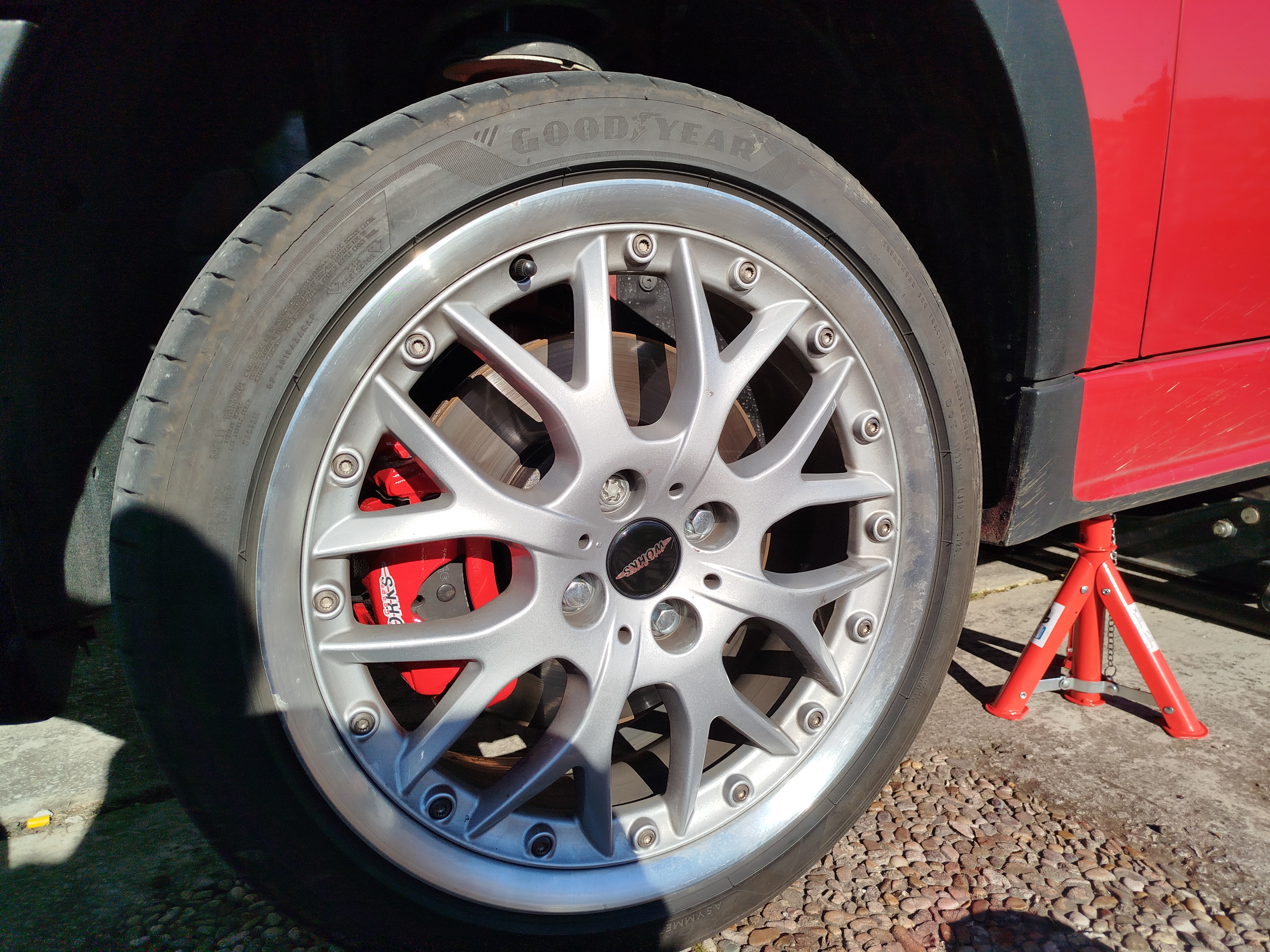

Actualizooo Frenos: a la tercera va la vencida Y es que a la tercera purga de frenos en condiciones es cuando he conseguido quitar todo el aire del sistema de frenos, ha costado pero ya está, durante esta semana estuve recuperando pedal pero aún parecía tener algo de aire, y sí que la tenía, por que tras la purga de esta mañana ha recuperado casi todo su tacto. El pedal va un poco más bajo que antes pero la mordida que tengo con las pastillas SDT rodadas ( o casi ) es excepcional, veremos en trato exigente que de momento no he probado, pero de momento tema frenos ya queda terminado a falta de pintarles de rojo y ponerles los logos jcw. Soportes de motor: Compré un soporte de motor superior/inferior en autodoc, y reforcé el superior con un powerflex ( es de color rojo por que es el powerflex más blando de todos, de especificación para motores diésel ). Estos powerflex se instalan por encima del soporte original, preferí pecar de blando que de duro por evitar vibraciones: ![]() La instalación en principio no tenía ningún misterio, hasta que me puse a sacar el tornillo inferior y ví que la E14 de mi juego de vasos quedaba grande, y la E12 no entraba. Era sábado y me recorrí bricomart para ver si encontraba algún juego de vasos con una E13 pero que va, no hay intermedio, y el tornillo estaba ya mellado de haberlo apretado con herramienta que no tocaba. Al final lo saqué con un E12 cedido que me prestó un amigo, pero mirad como salió: ![]() Casi redondo. Al final 3h perdidas por ese tornillo ( para la próxima pillo uno nuevo en la bmw ), pero soporte superior puesto, no tengo foto con todo montado pero sí a medias: ![]() Nota, si lo vais a cambiar, recomendable atacar el motor por debajo con dos gatos, uno por delante y otro por detrás o de lado, para poder posicionar el motor bien respecto al soporte si se mueve del sitio al soltar los tornillos ( a mí se me movió ), con eso y quitando el guardabarros para tener más luz y mejor acceso lo hacéis en un pis pas. El soporte inferior en forma de hueso no merece la pena ni hablar de él, por que se cambia en 5 minutos. El resultado es muy bueno, obviamente al instalar todo nuevo se nota mucho, ahora no va dando cabeceos y va todo como debe. Otro tema: Powerflex en los brazos de suspensión: Compré unos powerflex para reforzar los silentblocks de los brazos de suspensión traseros, aquí el enlace, para instalarles hay que quitar el guardabarros, soltar la estabilizadora, soltar el amortiguador, y agarrar el brazo trasero con 2 gatos, uno en la punta y otro por debajo de la mangueta, así puedes jugar con el movimiento del brazo para sacar el tornillo con más facilidad y para abocarlo después. Aquí el tornillo de 18 que hay que sacar y uno de los dos gatos: ![]() Los powerflex está tirado ponerles, el único problema es que al colocae el tornillo no ves para abocarlo y tienes que ir a tientos, pero al final entra. Apretar y listo: ![]() Se supone que con estos soportes se gana precisión en el eje trasero, y puede ser, en todo caso no me ha dado tiempo a probarlo mucho pero esto conjunto con los muelles jcw ha mejorado bastante el comportamiento. Tema muelles sport jcw, así se vendían en la época: https://www.mini2.com/attachments/jc...mf-pdf.224311/ Encontré en venta en eeuu una rara avis, unos muelles delanteros/traseros sport ( paquete opcional deportivo jcw ) con lo más importante: especificación sunroof + ac, vamos, la especificación que andaba yo buscando. Llevan para identificarlos unas bandas azules. Mi idea es instalar sólo los traseros para corregir la altura que se me fué un poco de madre al instalar los fsd, y a parte, darle un poco más de dureza trasera respecto a delantera. Delante yo llevo unos de mini r53 sport plus especificación sunroof + ac, que son negros con 2 bandas grises: ![]() Aquí los sport jcw instalados: ![]() Como comenté en el post anterior, compré un trozo de manguera transparente de 12x16mm interior/exterior para aumentar la altura del muelle artificialmente +4mm como se aprecia en la foto de arriba, es una forma compadre que funciona bien como veremos más adelante. Y si el día de mañana necesito montar los muelles delanteros, tan sencillo como poner las gomas en los de delante y quitárselas a los de atrás y ya estaría. De momento las alturas han quedado tal y como yo quería ( ya las medí, y ha bajado en total 8mm ): ![]() Según escuché en foros de eeuu la tasa de los resortes entre los sport plus y los sport jcw era muy similar, pero en la práctica no lo es, al menos en mi experiencia los traseros se notan indudablemente más firmes. No llegan a ser incómodos gracias a los fsd pero desde luego se hacen notar y parece que le dan un comportamento más controlable cuando se va, con mayor sensación de control, a la vez que al bajar un poco la altura habrá dejado más caídas y el cdg trasero más bajo y se nota más sujeto, me gusta más que antes, aunque tampoco me ha dado tiempo a probarlo mucho. En principio sólo voy a dejar puestos los traseros, los delanteros se quedan en la caja por si el día de mañana tengo que rebajar más la altura delantera o necesito darle más dureza, pero de momento no. Seguiré actualizando. |

Frenos: a la tercera va la vencida Y es que a la tercera purga de frenos en condiciones es cuando he conseguido quitar todo el aire del sistema de frenos, ha costado pero ya está, durante esta semana estuve recuperando pedal pero aún parecía tener algo de aire, y sí que la tenía, por que tras la purga de esta mañana ha recuperado casi todo su tacto. El pedal va un poco más bajo que antes pero la mordida que tengo con las pastillas SDT rodadas ( o casi ) es excepcional, veremos en trato exigente que de momento no he probado, pero de momento tema frenos ya queda terminado a falta de pintarles de rojo y ponerles los logos jcw. Soportes de motor: Compré un soporte de motor superior/inferior en autodoc, y reforcé el superior con un powerflex ( es de color rojo por que es el powerflex más blando de todos, de especificación para motores diésel ). Estos powerflex se instalan por encima del soporte original, preferí pecar de blando que de duro por evitar vibraciones: ![]() La instalación en principio no tenía ningún misterio, hasta que me puse a sacar el tornillo inferior y ví que la E14 de mi juego de vasos quedaba grande, y la E12 no entraba. Era sábado y me recorrí bricomart para ver si encontraba algún juego de vasos con una E13 pero que va, no hay intermedio, y el tornillo estaba ya mellado de haberlo apretado con herramienta que no tocaba. Al final lo saqué con un E12 cedido que me prestó un amigo, pero mirad como salió: ![]() Casi redondo. Al final 3h perdidas por ese tornillo ( para la próxima pillo uno nuevo en la bmw ), pero soporte superior puesto, no tengo foto con todo montado pero sí a medias: ![]() Nota, si lo vais a cambiar, recomendable atacar el motor por debajo con dos gatos, uno por delante y otro por detrás o de lado, para poder posicionar el motor bien respecto al soporte si se mueve del sitio al soltar los tornillos ( a mí se me movió ), con eso y quitando el guardabarros para tener más luz y mejor acceso lo hacéis en un pis pas. El soporte inferior en forma de hueso no merece la pena ni hablar de él, por que se cambia en 5 minutos. El resultado es muy bueno, obviamente al instalar todo nuevo se nota mucho, ahora no va dando cabeceos y va todo como debe. Otro tema: Powerflex en los brazos de suspensión: Compré unos powerflex para reforzar los silentblocks de los brazos de suspensión traseros, aquí el enlace, para instalarles hay que quitar el guardabarros, soltar la estabilizadora, soltar el amortiguador, y agarrar el brazo trasero con 2 gatos, uno en la punta y otro por debajo de la mangueta, así puedes jugar con el movimiento del brazo para sacar el tornillo con más facilidad y para abocarlo después. Aquí el tornillo de 18 que hay que sacar y uno de los dos gatos: ![]() Los powerflex está tirado ponerles, el único problema es que al colocae el tornillo no ves para abocarlo y tienes que ir a tientos, pero al final entra. Apretar y listo: ![]() Se supone que con estos soportes se gana precisión en el eje trasero, y puede ser, en todo caso no me ha dado tiempo a probarlo mucho pero esto conjunto con los muelles jcw ha mejorado bastante el comportamiento. Tema muelles sport jcw, así se vendían en la época: https://www.mini2.com/attachments/jc...mf-pdf.224311/ Encontré en venta en eeuu una rara avis, unos muelles delanteros/traseros sport ( paquete opcional deportivo jcw ) con lo más importante: especificación sunroof + ac, vamos, la especificación que andaba yo buscando. Llevan para identificarlos unas bandas azules. Mi idea es instalar sólo los traseros para corregir la altura que se me fué un poco de madre al instalar los fsd, y a parte, darle un poco más de dureza trasera respecto a delantera. Delante yo llevo unos de mini r53 sport plus especificación sunroof + ac, que son negros con 2 bandas grises: ![]() Aquí los sport jcw instalados: ![]() Como comenté en el post anterior, compré un trozo de manguera transparente de 12x16mm interior/exterior para aumentar la altura del muelle artificialmente +4mm como se aprecia en la foto de arriba, es una forma compadre que funciona bien como veremos más adelante. Y si el día de mañana necesito montar los muelles delanteros, tan sencillo como poner las gomas en los de delante y quitárselas a los de atrás y ya estaría. De momento las alturas han quedado tal y como yo quería ( ya las medí, y ha bajado en total 8mm ): ![]() Según escuché en foros de eeuu la tasa de los resortes entre los sport plus y los sport jcw era muy similar, pero en la práctica no lo es, al menos en mi experiencia los traseros se notan indudablemente más firmes. No llegan a ser incómodos gracias a los fsd pero desde luego se hacen notar y parece que le dan un comportamento más controlable cuando se va, con mayor sensación de control, a la vez que al bajar un poco la altura habrá dejado más caídas y el cdg trasero más bajo y se nota más sujeto, me gusta más que antes, aunque tampoco me ha dado tiempo a probarlo mucho. En principio sólo voy a dejar puestos los traseros, los delanteros se quedan en la caja por si el día de mañana tengo que rebajar más la altura delantera o necesito darle más dureza, pero de momento no. Seguiré actualizando. En cuanto a los tacos de motor y antipar, yo llevo los de motor nuevos sin powerflex y bien, pero llevo los de antipar powerflex en el R53 y nuevo de origen en el R52, y ahí sí que noto mucha diferencia entre uno y otro y voy a cambiar el antipar del R52. Se nota muuucho movimiento en comparación al R52 y no me gusta nada (de hecho creo que limita la vida del taco superior). El taco del brazo trasero powerflex lo tengo desde hace bastante comprado pero no lo puse tras indagar bastante en grupos ingleses y dar problemas a la gente con los brazos de R56 en cuanto a aflojarse los tornillos o partirse directamente o comerse la rosca del propio brazo. Te lo comento porque lo vigiles si montas en algún momento los brazos de R56. En cuanto a los muelles, creo que la mayor diferencia está en que sean de cabrio o no, o al menos yo lo he notado muchísimo. La trasera del cabrio es aún más rebotona y seca que la del R53 de origen, ambos con sport plus. Hola shur, veo que tienes un R53 bien armado!

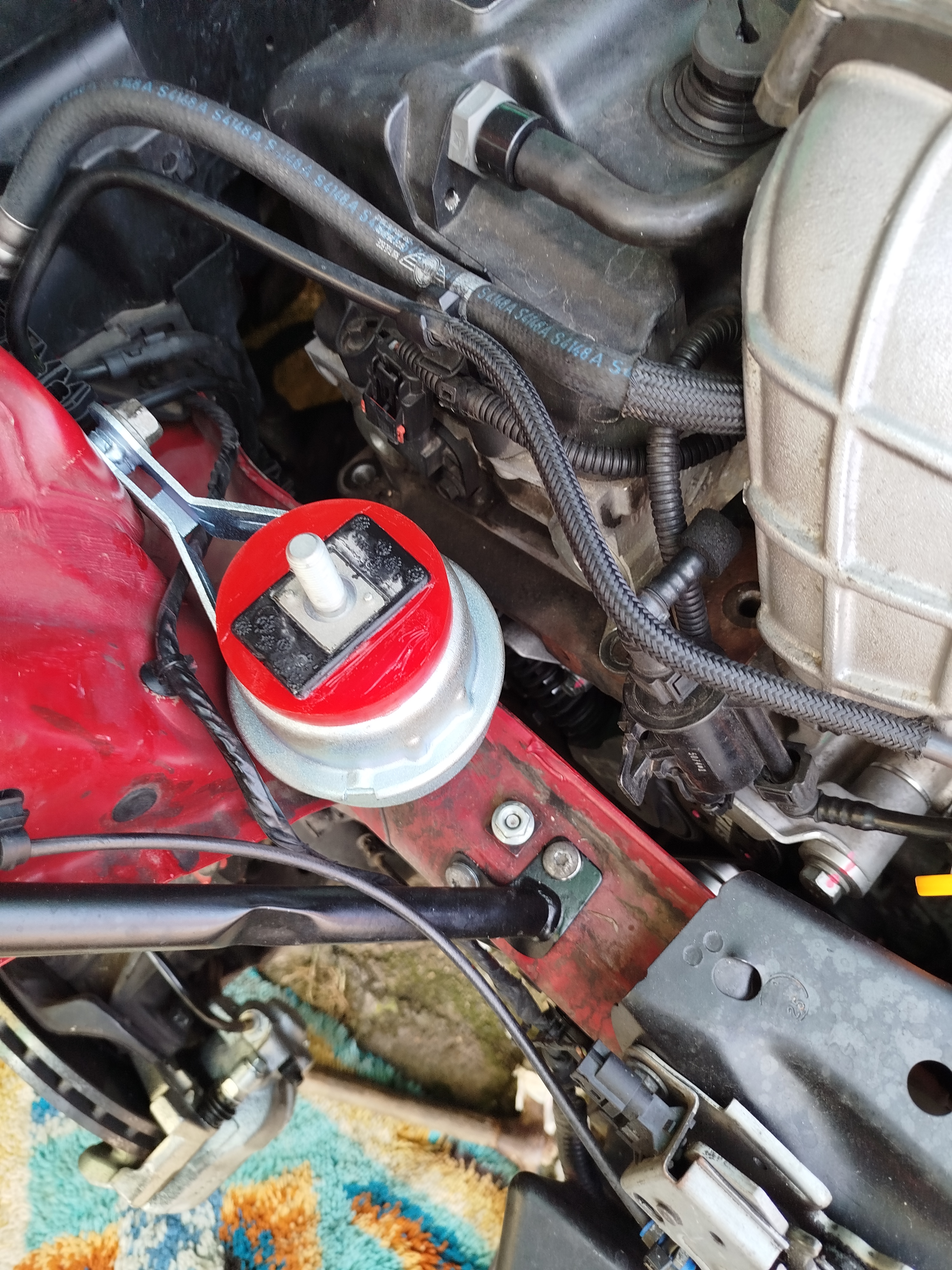

En cuanto a los tacos de motor y antipar, yo llevo los de motor nuevos sin powerflex y bien, pero llevo los de antipar powerflex en el R53 y nuevo de origen en el R52, y ahí sí que noto mucha diferencia entre uno y otro y voy a cambiar el antipar del R52. Se nota muuucho movimiento en comparación al R52 y no me gusta nada (de hecho creo que limita la vida del taco superior). El taco del brazo trasero powerflex lo tengo desde hace bastante comprado pero no lo puse tras indagar bastante en grupos ingleses y dar problemas a la gente con los brazos de R56 en cuanto a aflojarse los tornillos o partirse directamente o comerse la rosca del propio brazo. Te lo comento porque lo vigiles si montas en algún momento los brazos de R56. En cuanto a los muelles, creo que la mayor diferencia está en que sean de cabrio o no, o al menos yo lo he notado muchísimo. La trasera del cabrio es aún más rebotona y seca que la del R53 de origen, ambos con sport plus. . Pues hoy le he hecho al coche como 200km entre pitos y flautas, que ha cumplido 200.000km: ![]() Lo siento a quién le de toc por ver la velocidad en 3 sitios a la vez ![]() Y precisamente me preguntó un amigo que tiene otro mini r53 por qué tal con el powerflex superior. Y no se muy bien qué decir, por que hoy he notado que en un rango de rpms muy determinado haciendo ciudad ( y en muy pocas ocasiones ) me ha vibrado un poco el salpicadero, como que está todo demasiado duro y se transmisite la vibración al habitáculo, pero también podría ser que he posado y apretado el motor en una posición un poco antinatural, tengo que soltar y reapretar todo de nuevo para ver si la quito. Y al mismo tiempo que esto, en alguna reducción fuerte ( no siendo nada fino ) también he notado movimientos longitudinales como que hay algo que ncesitaría estar más duro, y le estaba comentando a mi amigo que quizás el soporte inferior haya que rigidificarlo más ( a parte del de la transmisión ). Y ahora me vienes tú diciendo lo mismo, así que me voy a lanzar a ponerlo más duro pero rigidificando el original, no me voy a pedir el hueso de aluminio de powerflex azul/amarillo que he visto que sale carísimo, pediré el amarillo que le abraza a ambos lados al de origen y a ver qué tal. Tema muelles jcw muy contento con ellos, serán a culómetro un 15 o 20% más rígidos, no más, y los koni fsd controlan bien sus movimientos. Por cierto, fotos con su próximo hermano: ![]() ![]() ![]() ![]() Se viene a casa rav4 en breve, en la toyota nos lo han puesto muy bien entregando el chr actual como parte de pago y realmente nos hace falta algo más grande, el chr es grande por fuera pero pequeño por dentro, sinembargo el rav4 ya es otra cosa, eso sí, al lado del mini r53 parece masivo. |

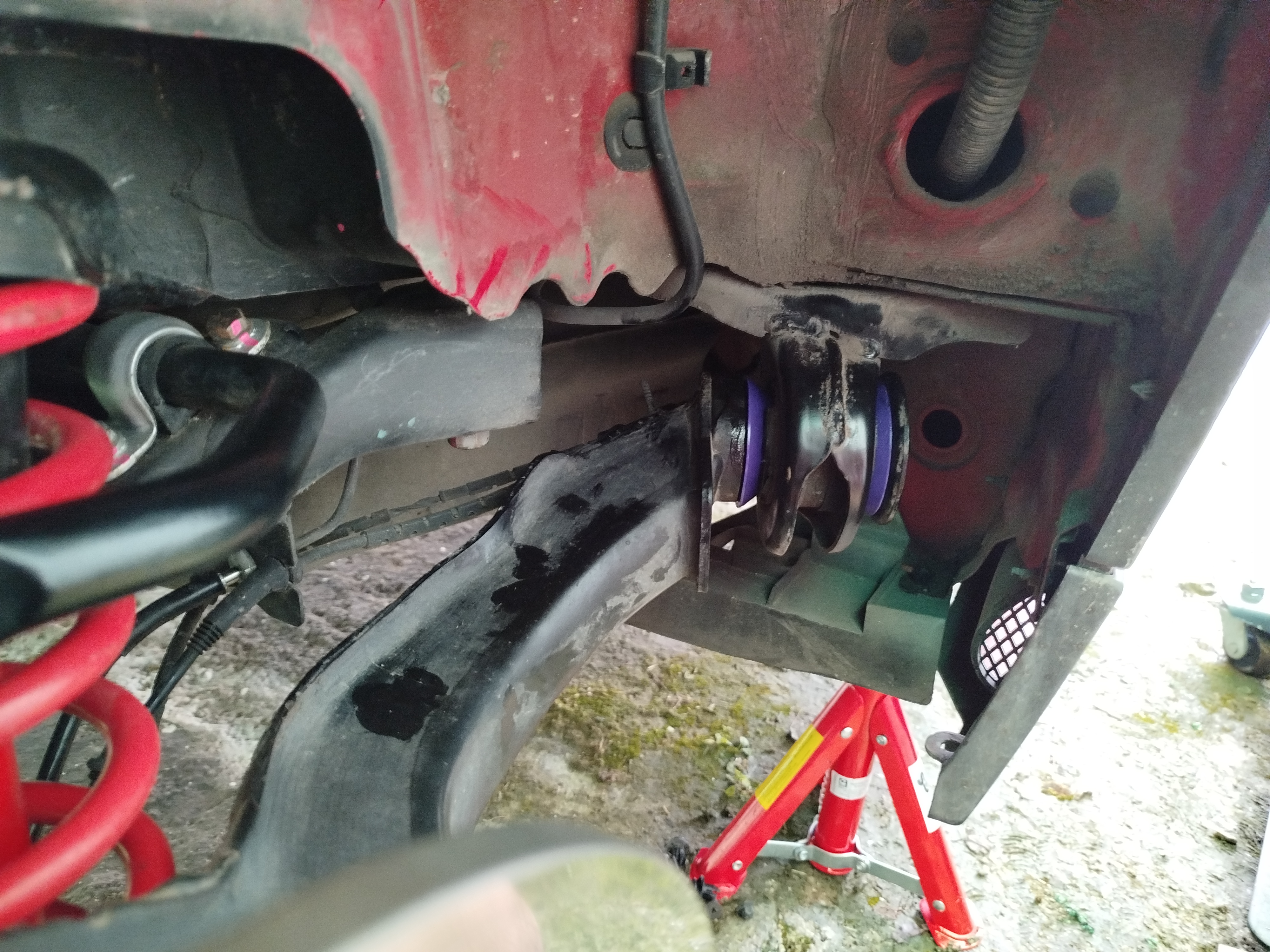

Te comento acerca de los Powerflex superiores. El muelle y amortiguador apoyan en la cazoleta, y la cazoleta apoya sobre el silentblock. El de origen no es blando del todo, pero sigue siendo gomoso y se nota que cede. Por una parte es positivo porque se come un poco del primer golpeteo de suspensión, pero por otra parte es negativo porque a mayor carga, más cede, y acaba por ceder en exceso y acercar la cazoleta al soporte superior. De hecho, yo compré esos silents nuevos (por dejar todo nuevo) y mi sorpresa, teniendo ya todo desmontado, es que los que venden ahora son más blandos que los de origen. No llegué a montarlos, era descarada la diferencia.
A mi me ha rozado "siempre" en apoyos fuertes desde que metí la primera roscada (B14 con muelles H&R, suspensión del GP2) y eso que no iba muy bajo, pero los semis en 215/45 y el menor ET no ayudaban en esas circunstancias: ![]() Con la KW y altura actual hubo que dejar que "comiese terreno" y llevo el paso de rueda ya afeitado y la chapa la trabajé un pelo para que no hiciese daño. Aún con esas, con los silent superiores de serie, en apoyos fuertes rozaba siempre, y si no llevaba muy dura la suspensión, en resaltos y tal yendo dos tocaba. Con el silent, sin variar altura, puedo llevar el coche más blando sin problema alguno y solo roza un pelo en apoyos muy fuertes, pero nada que ver con antes. Sobre el eje trasero, yo debo de ser el raro que estoy contento con las reacciones y pisada, sobre todo contando con la caída que tienen que llevar estos enanos y que si te pasas de dureza, no pisa y se vuelve rebotón. No sabía que no llevabas excéntrica. entiendo que por eso se te iba de valores, al final con la excéntrica juegas un poco más entre ese ajuste y el de convergencia. ¡Enhorabuena por los 200K! Yo llevo el inserto de antipar completo, quitando el original. No llevo el antipar completo powerflex por lo mismo, coste, aunque siempre miro alguna oferta para poner el completo en el R53 y pasar el que llevo al R52. Te recomiendo más esta opción que solo los insertos, ya que da bastante mayor rigidez y tienes a mayores el inserto negro por si quieres añadir, o no, un plus de rigidez. Yo lo llevo con el inserto negro y únicamente vibra al arrancar en frío hasta que se estabilizan las rpm. En mi caso, con el antipar de serie, tenía problemas en contadas ocasiones cuando iba "calentito" de tramo y hacía un punta tacón con curva o un cambio ascendente en muy altas vueltas que el motor cabecea más al soltar. Con esto se solventó por completo. https://powerflex.es/r50-52-53-gen-1...tor-largo.html ![]() ![]() Buen bicho el Rav4, no conozco a nadie que lo tenga y ponga pegas "preocupantes". Pues Dani como siempre muchas gracias por todas tus explicaciones, y te voy a hacer caso ahora que estoy a tiempo, pido ese y cancelo el que tenía. ¿Alguna recomendación para sacar la goma y casquilo de origen? se me ocurre taladrar alrededor del casquillo y darle con la prensa o tornillo de banco con alguna pieza alrededor para que salga el casquillo y luego ya quitar la goma pegada del borde, pero no se si habrá mejor solución. Respecto a la dureza de la gomas originales, me pasó más o menos como a tí, compré tanto los bumpstops como silents nuevos en autodoc, marca no recuerdo, pero cuando me puse a montarlos vi que eran de una calidad de mierda y decidí dejar los originales, lo que no sabía es que eso llegase a flexar tanto. En todo caso no tengo pega con eso, lo siento bien con los de origen con mi configuración actual. |
¿Alguna recomendación para sacar la goma y casquilo de origen? se me ocurre taladrar alrededor del casquillo y darle con la prensa o tornillo de banco con alguna pieza alrededor para que salga el casquillo y luego ya quitar la goma pegada del borde, pero no se si habrá mejor solución. Respecto a la dureza de la gomas originales, me pasó más o menos como a tí, compré tanto los bumpstops como silents nuevos en autodoc, marca no recuerdo, pero cuando me puse a montarlos vi que eran de una calidad de mierda y decidí dejar los originales, lo que no sabía es que eso llegase a flexar tanto. En todo caso no tengo pega con eso, lo siento bien con los de origen con mi configuración actual. Nada que agradecer, estamos para compartir experiencias y opiniones Para sacar el taco de origen juraría (hace años que lo hice y no lo tengo muy fresco) que usé una sierra de calar para cortar lo que es la goma (dentro lleva goma más blanda, mancha bastante y huele a plástico quemado que tira para atrás pero bueno) y ya con espacio usé la dremel para cortar el casquillo y poder sacarlo. Por entonces no tenía acceso a una prensa que lo hace tomo más sencillo. Los silents de copela traseros no recuerdo si los compré de marca Lemförder o SKF, pero se veía de lejos que iban a durar nada e iban a dar problemas. |

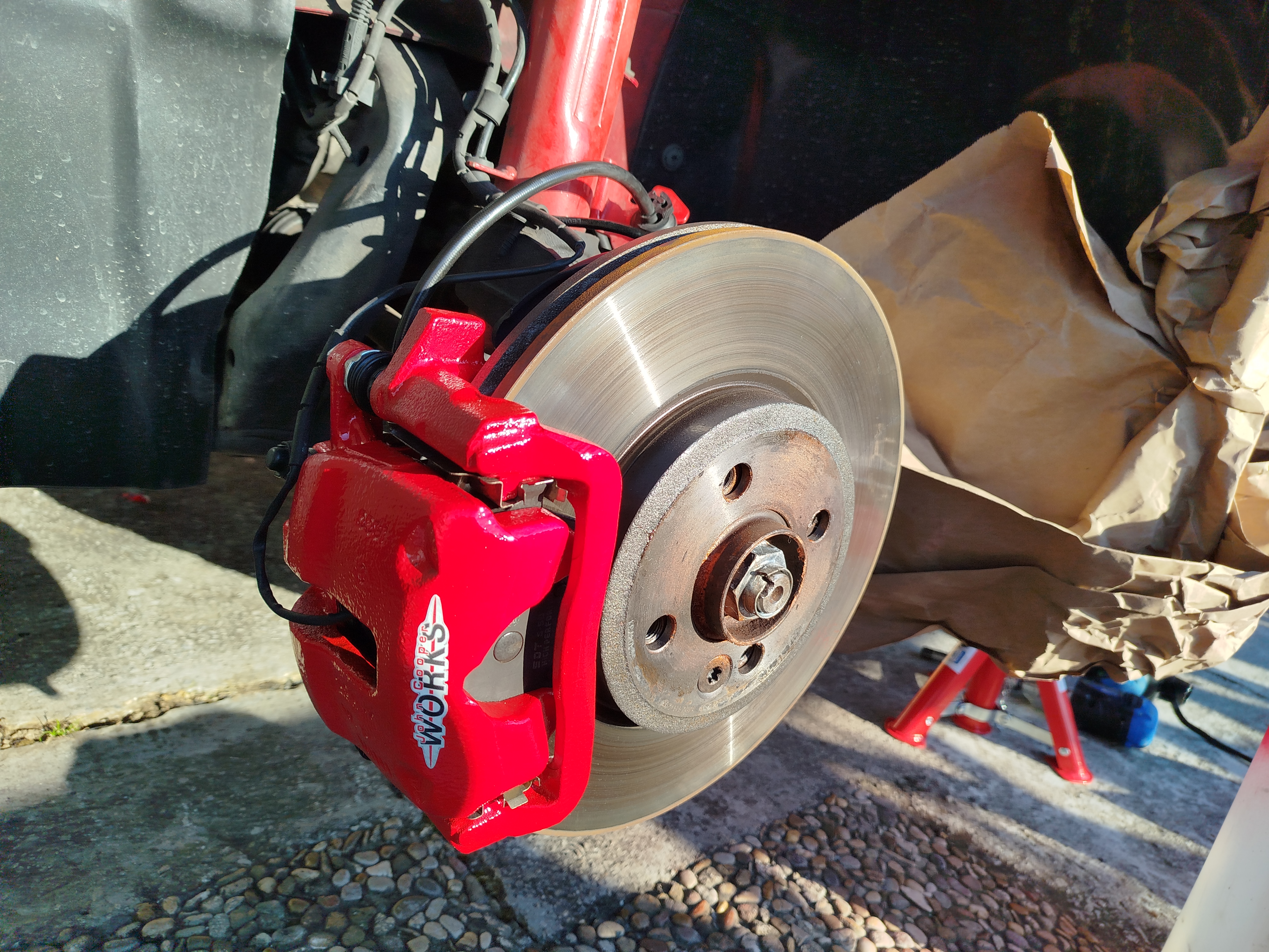

Holaaaa, mañana a tunear las pinzas de freno:![]() A ver qué tal, ya he dejado el coche en borriquetas, he desmontado pastillas, los soportes, he limpiado y he empapelado, mañana empiezo. No se si pondré las pegatinas en las pinzas traseras o no 😅 He visto a este que lo ha hecho con los logos nuevos y not bad: ![]() Pero no sé igual queda sobrecargado atrás, mañana veré. |

Como dije en el anterior post, hoy me tocaba terminar los frenos pintándolos en rojo. Pongo el material a comprar por si alguno se anima: -Pintura roja y barniz VHT enlace -Pegatinas delanteras y traseras jcw logo antiguo enlace -Juego de pinceles enlace -Disolvente, cinta de empapelar ancha/estrecha y bastoncillos de los oídos Elegí esta marca/modelo de pintura tras ver este vídeo por el tono de rojo, no quería un rojo muy claro, lo quería tirando a granate, y quizás en las fotos no se aprecia por que le da el sol de lleno, pero cuando no le da tiene el tono perfecto para mi gusto. Es una mod que lleva más tiempo de preparación que de aplicación, ya que hay que poner el coche en borriquetas, sacar pinzas, soportes, pastillas, empapelar todo y dejarlo todo colocado para poder pintar sin soltar los latiguillos, y luego una vez pintado hay que retocar y limpiar bien todas las gomas con bastoncillos de oídos y disolvente. Yo lo tuve relativamente fácil por que las pinzas eran nuevas, pero sin son usadas con la mugre que tienen hay que añadir el tiempo que lleve limpiarlo todo, que no es poco, pero el resultado merece la pena: ![]() Y os muestro también las tapas de rueda jcw de logo antiguo que conseguí: ![]() Las hacen artesanalmente en kamikazedecals enlace, a parte de tapas de rueda tiene muchísimas pegatinas interesantes réplica jcw para los más frikis, recomiendo comprar a este hombre por que se ha portado muy bien conmigo, hubo 2 tapas que vinieron con marcas y nada más decírselo me pidió disculpas y me envió otras dos sin coste, muy atento. Así queda el conjunto: ![]() A las pinzas traseras le puse los logos pequeños, pero de momento no me convence mucho el resultado e igual termino quitándolos y dejando las pinzas enteras rojo. ya veré: ![]() Y ya desde lejos: ![]() Me encanta el resultado, sobretodo en vivo, por que a la sombra se ve el tono más granate que al sol. Y nada, ya la semana que viene o siguiente montaré 215/45/17" yokohama v105, así que si alguno tiene un mini igual y está interesado en los 4 neumáticos 205/45/17 goodyear asy6 que me envíe un mp y se los vendo tirados de precio, que los voy a quitar prácticamente nuevos ( 3 meses de uso ). Saludoss |
