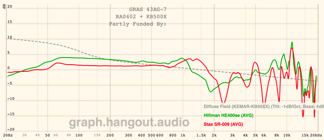

Por poner otro ejemplo más visual, incluso cuando hablamos de dos auriculares ecualizados al mismo target Harman:![]() ![]() Y aún tomando en cuenta que las gráficas están suavizadísimas para mejorar su visualización (no se aprecian ni por asomo las interacciones de todo el espectro frecuencial), podemos observar que la parte que distingue el "carácter" de ambos auriculares (la región alta, después de 5 KHz) es completamente distinta en ambos casos después de la ecualización. Como para querer que suenen igual en tu tímpano, cuando ni siquiera en el rig es una igualación perfecta (sino una corrección tonal general empleando 10 filtros o menos)... |
![]() ![]() Y aún tomando en cuenta que las gráficas están suavizadísimas para mejorar su visualización (no se aprecian ni por asomo las interacciones de todo el espectro frecuencial), podemos observar que la parte que distingue el "carácter" de ambos auriculares (la región alta, después de 5 KHz) es completamente distinta en ambos casos después de la ecualización. Como para querer que suenen igual en tu tímpano, cuando ni siquiera en el rig es una igualación perfecta (sino una corrección tonal general empleando 10 filtros o menos)... ![]() Eso ya te lo dije yo en su día y mira en el pantallazo lo que me pusiste recuadrado en rojo, que da igual la aproximación . Pero claro si la respuesta temporal esta dentro d ella FR , dará igual que no sea 100% exacta te contradices. Lo curioso es que oratory no sea capaz de hacer con su HRTF que dos auriculares diferentes hd600 y hd800 suenen exactamente igual en su cabeza con la ecualizacion Harman y que los de headphones .com sean capaces de clonar con su HRTF el sonido del hd600 al hd800. Ya lo que mas me impresiona que si la respuesta temporal está totalmente introducida en la respuesta en frecuencia ,que para ecualizar a tu HRTF estes simplificando con lo que dice @drivers66 "La diferencia entre escuchar con ruido blanco o periodos puros, que es lo que se utiliza en los tests y en la generación de las gráficas de RF y escuchar música (quizá los chirps o el ruido rosa serían una mejor aproximación que tonos puros) ya la mencioné unos mensajes más atrás. Con ruido blanco, que es lo que se usa para la respuesta en frecuencia, la componente temporal no importa (en ruido blanco no hay componente temporal), el ruido blanco no tiene correlaciones. El sonido, sí. Que estés ecualizando una respuesta en frecuencia, haciendo una simulación y simplificando con tonos puros y ruido blanco y luego ya a oido con tu musica que conoces , eso es una chapuza y si la respuesta en frecuencia depende del tiempo , te puede salir una gráfica parecida , pero nunca será 100% igual y no sonaran igual los dos auriculares , con ese método es físicamente imposible . Mientras el método para ecualizar sea ese que te sirve para escuchar musica en optimas condiciones y disfrutarla mejorando la respuesta en frecuencia, pero no para clonar auriculares y aproximarlos al 100 %a tu HRTF , lo siento pero lo veo imposible matemáticamente y el mismo oratory no lo ha conseguido y ya cite un pantallazo suyo de que no es real ese método si se quiere aproximar a tu HRTF y clonar dos auriculares . Pero la ecualizacion tiene muchas limitaciones ya puedes subir los graves como quieras en un stax que no te van a sonar como un focal utopia , ya puedes ecualizar como quieras un hifiman he-400se a un susvara que en los subgraves que tiene un Roll off impresionante no van a sonar como los subgraves del susvara y te va a meter una distorsión importante en esa zona el he400se . Ya abandono este tema pero es que cuantas mas cosas dices mas claro lo tengo. Te quedas cerrado en fase minima , HRTF y que la respuesta en frecuencia tiene el contenido de la respuesta temporal , pero no ves que el método de ecualizacion estas simplificando y no haciendolo real , con los tonos puros y el ruido blanco y si el método tiene esas limitaciones es imposible y ademas están las limitaciones físicas de los drivers que a ti te da igual un driver normal planar como el del he400se que un driver planar nanometrico como el del susvara . |

Igualar la FR de un auricular al otro no es algo que haya experimentado de primera mano con esta metodología tampoco, pero sabiendo que son sistemas que se comportan como fase mínima (al menos en la parte perceptual humana relevante) y por ende, la totalidad de características sonoras relevantes están descritas en su FR, no me parece algo en absoluto imposible de conseguir, ni ahora ni hace cerca de 5 años que llevo empapándome de teoría acústica donde claramente se demuestra que es factible (pero complejo).
Lo segundo sí que me parece extraño de tu parte, porque el precio correlacionándose poco (o nada) con la preferencia sonora de los auriculares no es algo nuevo ni para este grupo, tenemos publicaciones desde hace por lo menos 10 años que lo desmienten: https://pubs.aip.org/asa/jasa/articl...hone-frequency Y realmente no es algo siquiera difícil de imaginar, ni en ese entonces (cuando no había tantos auriculares) ni ahora, la mayoría de la gama alta suele estar plagada de respuestas más esotéricas (como tus amados HD800) que se alejan bastante de lo que los estudios de preferencia (como el Harman de Sean Olive) demuestran, a diferencia de otros universalmente más aceptados como los HD600, que salvo la respuesta pobre de graves, lo clavan (otra cosa es que para tu edad, preferencias musicales, HRTF y/o costumbre, funcionen mejor los HD800 con su pico mordaz, que en mi cabeza ronda los 6-7 Khz). No es ninguna sorpresa a estas alturas que durante muchos años, la "gama alta" se haya caracterizado precisamente por hacer diseños que realzan zonas específicas (particularmente medios-altos y agudos) para dar mayor sensación de detalle o amplitud escénica, algunos de manera más exagerada que otros, pero igualmente no es nada mágico, que vaya a funcionar igual de bien para todos los oídos, ni mucho menos que se relacione con la intención creativa original de la música que estamos escuchando (para eso tendríamos que estar en el estudio, pero la segunda mejor opción es que los auriculares sean neutrales para nuestra percepción individual y no coloreen gran cosa la señal). De hecho salvo por la comodidad (que ahora mismo es mi criterio #1 si todo lo demás está bajo parámetros normales), los HD800 me parecen increíblemente sobrevalorados a día de hoy, pero es que tampoco fui de los que alucinaron con su escena sonora (que tampoco es un fenómeno medible fuera de la FR, lo cual indica que según la HRTF de la persona puede ser la polla o directamente no ser para tanto, como en mi caso). Por mucho tiempo me pregunté qué estaba mal con mi cabeza al gustarme más los HD600, hasta que descubrí que no sólo no había nada malo con mi percepción (por el contrario, estoy dentro de la curva normal de preferencias), sino que todo este rabbit hole de la acústica y sobre todo la psicoacústica está terriblemente influenciado por nuestra anatomía, y de eso prácticamente ningún medio o canal mainstream ha venido hablando hasta la puesta en escena de estos impíos Headphone Show (ni siquiera Amir en ASR). Vamos, lleva teniendo el mismo sentido (ninguno) esto de proclamar que un auricular caro suena mejor en virtud de su precio, que decir a estas alturas que un Benchmark de 5000 pavos suena mejor que un Topping de 100 una vez igualadas las variables (y en el caso de los auriculares, se podría decir que existe mejor sonido o al menos más preferible por la mayoría en las gamas medias de precios). Eso no me lo esperaba de usted caballero, me retiro un tiempo del grupo y empieza usted a volverse un poco pitufo y acientífico bajo la influencia tropical de @Neymessi, con los mismos argumentos y falacias de costo irrecuperable de aquellos que una vez criticó. Los HD800 pueden gustarte o no, pero tienen una serie de cualidades qeu de momento pocos auriculares han podido alcanzar. Obviamente, si no te gustan los agudos, entiendo que prefieras un HD600 o incluso un HD650 (que no tiene). Pero eso no quita que el HD800, sea un auricular con una capacidad de posicionado que pocos auriculares tienen. Es cierto que es un auricular subido de agudos (por mi OK a eso), que no es fácil de ecualizar a curva Harman (vas a necesitar los 10 filtros, y ni aun así vas a conseguir un ajuste perfecto) y no es un auricular que destaque en graves, se los puedes subir sin distorsionar, pero no vas a conseguir unos graves al nivel de los mejores, ya te digo que simplemente, no es posible. Sobre amplificadores ni he hablado, es otro mundo que no tiene que ver con propiedades mecánicas, sino electrónicas. En electrónica están en otros órdenes de magnitud a la hora de hablar de numeros y gráficas. Ni comparación con dispositivos con piezas mecánicas, como son los drivers de auricular. Sigo criticando las mismas cosas que entonces, en ningún sitio he dicho que el auricular mejor es el más caro (y ya de DACs o amplificadores ni hablamos), lo que sigo diciendo (bueno, yo y los libros que te pasé sobre ingeniería acústica), que la componente temporal es también importante, y por eso hay gráficas que la miden, esto es algo que siempre he dicho en este sitio, no es nuevo. Si tu te crees que los de Headhpones han conseguido que un HD600 suene igual que un HD800 porque lo han dicho en un video de youtube,, pues bien, allá tu. Yo, de momento, como la teoria me dice lo contrario, la práctica también, y no he sido capaz de conseguir ese resultado, personalmente lo tomo con bastante escepticismo. Deje usted de dormir y adquiera un billete para Maspalomas, donde podrá intercambiar opiniones con Demy, que seguro que opina como usted, pero solo si el auricular es un Stax. Mientras, no deje de ver videos de youtube donde junto con el absoluto poder de la PEQ, le venderan el HEDD como el mejor auricular del mundo mundial, incluido el HD600 que ahora ya no les gusta tanto. También le dirán como hacer del HD800 un god-tier simplemente quitandole todos las frecuencias por encima de 200Hz y con solo cuatro filtros (de los cuales, les sobran dos). |

Pretender que dos auriculares diferentes suenen igual por llevarlos a la misma FR con PEQ es el equivalente a querer que un Renault y un BMW anden igual por usar la misma gasolina. Layering, timbre, resolución... todo eso está principalmente ligado a las propiedades mecánicas y físicas del driver. Y me parece que no es algo que se pueda modificar con software. |
Layering, timbre, resolución... todo eso está principalmente ligado a las propiedades mecánicas y físicas del driver. Y me parece que no es algo que se pueda modificar con software. ¿Van a ser idénticos al 100%? No necesariamente, pero si dos coches entregan exactamente la misma curva en todo el rango, las diferencias prácticas se reducen muchísimo al grado de volverlos casi idénticos en el sentido real. Con auriculares pasa algo parecido: la FR describe en gran medida esa "curva de salida". Sobre layering, timbre, resolución... suenan a propiedades independientes, pero si realmente cambian, tienen que venir de algo medible (FR, distorsión, fase). Decir que "es por el driver" sin explicar cómo se refleja en esas magnitudes es quedarse a medio camino. La EQ no lo puede todo en absolutamente todos los casos, pero sí actúa directamente sobre la variable más importante que escuchamos, así que la cuestión no es software vs hardware, sino cuánto de esa diferencia que percibes está realmente en la FR y cuánto no. |

Ese es el quid del asunto: pequeñas diferencias en respuesta en frecuencia (aunque “parecidas”) cambian bastante cómo interactúan las distintas partes de la señal, qué sonidos destacan y cuáles quedan enmascarados.
Además, "ecualizar a Harman" no significa que estén llegando igual al tímpano. Esa EQ está hecha sobre un rig concreto, pero luego cada uno tiene su canal, su pinna, su sellado, etc., y la FR real en el oído cambia no por poco. Por eso dos auriculares "ecualizados igual" siguen siendo identificables, en la práctica no están entregando exactamente la misma señal en tu tímpano y es lo que llevo dos páginas intentando explicar. Lo demás (distorsión, resonancias, etc.) existe, pero en la mayoría de casos su impacto es bastante menor que esas variaciones en la FR real, que es la que manda. Conclusión, ¿los rigs que se usan normalmente no valen para nada? ¿o nos faltan datos? |
