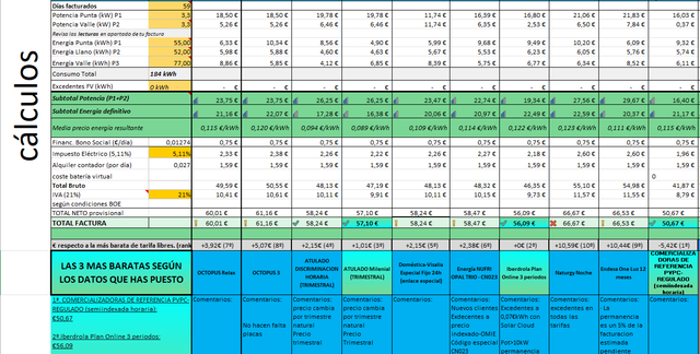

Buenas , he mirado y comparado excel con los datos que os paso y me sale o la regulada o la atulado...pero hoy iberdrola me ofrece fijo a 0.13 con términos de potencia 0.10 y 0.3, además un 10% en tarjeta carrefour directo por factura( yo compro ahí a menudo) y 50€ de bienvenida Como lo veis? He consumido 251kw en 32 días, al 24+26+50% en valle, llano y punta |

Como lo veis? He consumido 251kw en 32 días, al 24+26+50% en valle, llano y punta La más barata del Excel Es muy fácil. Esos datos que te da Iberdrola, los metes en la columna personalizada y decides Suerte |

Como lo veis? He consumido 251kw en 32 días, al 24+26+50% en valle, llano y punta No es mala opcion para aprovechar las bienvenidas, y en cuanto puedas marcharte a la Online 3 periodos, que sale mejor, y no se si tiene el 10 o el 5% en tarjeta Carrefour. Tarifas personalizadas teneis que echar cuentas. Pero vamos, hay otra compañía que tambien consigues los 50€ sin mucha dificultad, la potencia a 0.095 y 0.027, la energía a 0.115. No da cheque Carrefour, pero lo que ahorres lo gastas en el super o hiper que prefieras, que es otro punto. En este caso me refiero a la Octopus Relax. Son cuentas particulares, y teneis el excel a vuestra disposición para facilitar las comparativas. |

Sabes que esa tarifa de renovación, en datos Excel, (3,5kW, 50-50-100) sale la 9 del Excel (+7,77€) y la que tienen en la web de 0,119 saldría la 12 con +9,15€)? Sale bastante emparentada con Repsol, Endesa, Naturgy, y las" no online" de Iberdrola. El.precio de la potencia es lo que tiene. Curioso II. |

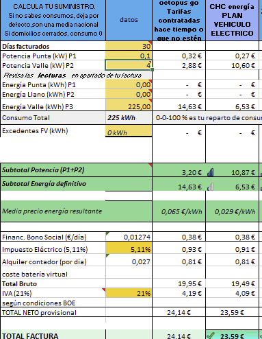

Tarifa coche eléctrico, Post 13
Potencia que contratas, potencia que pagas, la uses o no https://eave.es/blog/que-potencia-te...che-electrico/ Suerte desde el cariño, no tienes ni idea.
pero no te preocupes, que en este hilo llevamos unos pocos de años intentando formaros al respecto, que nadie nace enseñado. la POTENCIA se mide en KW (kilovatios), y es el MAXIMO de electricidad que puedes consumir de forma simultanea sin que te salte el ICP (vulgarmente dicho: 'los plomos'). Este concepto es fijo y SIEMPRE se cobra al mismo precio (usualmente, entre 6 y 12 cents por cada kw contratado y por dia). En la factura de la luz suelen cobrarte por ello entre unos 12-20€/mes la ENERGIA se mide en KWH (kilovatioshora, la H es importante aqui), y es lo que realmente has demandado de la red electrica y tu consumo real. tu consumo simultaneo de todas las cosas que tengas encendidas simultaneamente de KWH no puede superar tu potencia contratada en KW, o sino, te salta el ICP (de nuevo, 'los plomos') tu coche electrico almacena una cantidad de ENERGIA (kwh) en su bateria interna. y son esos kwh (de nuevo, energia) los que gastas. los kw (sin H) representan la demanda instantanea del trasto enchufado. un aparato que consume 1 KW, enchufado funcionando durante una hora, consumira 1 KWH (1KW de consumo sostenido, durante 1 H) un aparato que consume 850W, enchufado consumiendo durante media hora, consumira (0.850 KW * 0.5 H) 0,425 KWh (medio kilovatiohora) si el cargador de tu coche carga a 3KW, en una hora, habra cargado 3KWH, y en 3 horas, habra cargado 9KWH (3KW * 3H) acostumbrate a pensar en KWH, que es realmente lo que se consume. Lo otro, o sea, la potencia, los KW (sin H), no es mas que lo maximo que puedes consumir simultaneamente, antes de que te salte el ICP. no
la potencia se paga día a día, enchufes algo o no. a mi la lemjor para tu caso me parece CHC https://chcenergia.es/tarifa-luz/vehiculo-electrico/ está en en el excel. Entonces estaría entre Octopus y CHC, mi idea es contratar 4kwh y luego cargar pues una vez por semana, creo que me va a sobrar la verdad, porque cojo el coche pero trayectos cortos. Según Chatgpt, que me esta dejando loco, CHC es la mejor, sí. ¿es de fiar?
