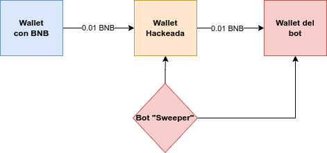

Muy buenas shurs, me gustaría compartir con vosotros esta historia que terminó con final feliz y que tal vez os pueda servir de ayuda en caso de que os pase algo similar o simplemente para que conozcáis un poco más el funcionamiento de la blockchain.
Para mí toda esta batalla contra el bot me ha servido para aprender un poco más sobre este mundillo con la doble satisfacción de poder ayudar a alguien a recuperar sus fondos.
Dejaré al final del hilo mi contacto en Telegram por si alguien tiene un problema similar quizá pueda ayudarle.
Problema
Hace unos días el shur @Iberia, abrió el siguiente hilo: Hackeo de METAMASK + Bot borrador
En el hilo expone el siguiente problema: Cada vez que envío algo de BNB a mi wallet aparece justo después una transacción firmada por mi propia wallet que envía ese BNB al monedero del bot.
Esto ocurre porque en algún momento la clave privada del shur se vio comprometida (phishing, robo de información, etc.) y el "hacker" lo único que tuvo que hacer es conectar un bot para que automáticamente limpiara los fondos.
Este bot es conocido en la comunidad con el nombre de bot "sweeper" (barrendero) y su funcionamiento se basa en vigilar la lista de transacciones pendientes (mempool) para detectar un envío de BNB hacia la wallet comprometida.
Cuando lo detecta, envía en el menor tiempo posible una transacción de retiro de fondos para que al titular de la wallet no le dé tiempo a realizar ninguna acción.
Sin BNB no es posible operar con la wallet porque no podemos pagar el gas, por lo que la cuenta queda inutilizada.
El problema es que al quedar la wallet inutilizada el shur no podía sacar unos fondos que tenía en Staking desde hace meses y que ya se habían desbloqueado, estos fondos ascendían a algo más de 1000 $.
Toma de contacto
Tras leer su hilo y mas o menos entender la naturaleza del problema me pongo en contacto con él para ayudarle. Una vez me da la dirección de su Wallet puedo ver que efectivamente el problema ocurre tal cual lo cuenta:
En azul: La wallet limpia desde la que envía BNB para poder operar la wallet comprometida.
En amarillo: Es la wallet comprometida desde donde se realizan operaciones sin su consentimiento.
En rojo: La wallet del hacker, una de ellas, en realidad tenía bastantes más.

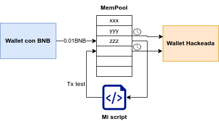

Intento de solución 1
Monto una estrategia muy sencilla que es hacer un script que mire la mempool detecte el envío de BNB a la wallet comprometida y automáticamente lance una transacción de test para ver si mi transacción cae por delante de la del bot y puedo empezar a operar la wallet del shur.
Pero... cuando voy a enviar la transacción ocurre esto:
Código:
"error":{"code":-32000,"message":"insufficient funds for gas * price + value"}
Tonto de mi porque obviamente el nodo al que envías la transacción hace una comprobación muy básica sobre tu wallet:
¿tiene la wallet fondos suficientes como para pagar el coste de la transacción y el valor BNB que envías?
La respuesta es que no, porque la transacción de envío de BNB aún está pendiente, por lo que la mía la descarta y ni siquiera entra a la mempool.

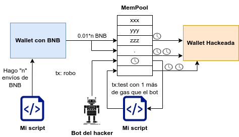

Intento de solución 2
Como no sé cuando es el momento exacto para poder enviar la transacción y el bot sí, intento hacer frontrun al bot para invalidar su transacción con algo más de gas.
Esto es muy sencillo de hacer, me pongo a mirar en la mempol una transacción que salga de la wallet comprometida, veo que nonce (el nonce es un índice que usan los nodos para saber cuál es la última transacción enviada) tiene, envío la mía con un poquito más de gas y el mismo nonce.
Tras varios intentos puedo ver que en TODAS las ejecuciones la transacción minada siempre es la del bot y no la mía.

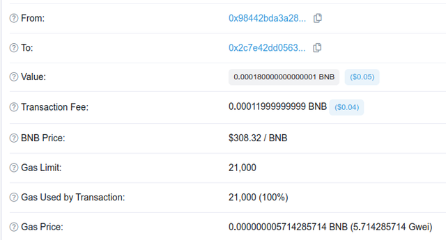

Guerra de gas
A partir de este punto me doy cuenta de que tal vez el problema es que no estoy seleccionando correctamente el gas. Básicamente tenemos dos variables con las que podemos enviar una transacción:
  • Precio del gas: es el valor por el que ponderamos el gas utilizado en la transacción, a mayor precio más rápido se mina nuestra transacción, su unidad es el "gwei" que equivale a 0.000000001BNB, el mínimo que suele aceptar un minero es 5gwei (lo que suele sugerir Metamask por defecto)
  • Gas límite: Es la cantidad máxima que estamos dispuestos a pagar por una transacción. La transacción que menos vale es en la que no envías información (data) y solo envías BNB.
Por lo tanto, la transacción con el menor "fee" que puedes hacer dentro de la Binance Smart Chain es 5*0.000000001BNB x 21000 = 0,000105 BNB
Si, ¿adivináis quien estaba haciendo estas transacciones con un coste tan reducido? El bot:
Tiene lógica este comportamiento, gasta el menor gas posible para pagar menos "fees" y robar más cantidad de BNB para su cuenta.
Esto además, ofrece una doble ventaja al bot, ya que para un usuario que quiera colocar una transacción por delante de él, siempre competirá en desventaja porque cualquier transacción que no sea envío de BNB cuesta más gas utilizado.
La transacción que estaba probando yo, era aprobar un token cualquiera (el típico aprobado que hacéis en Metamask cuando queréis vender un token). El coste de gas mínimo que necesita tu transacción se puede estimar con la función "estimateGas", en concreto, aprobar la venta de un token me costaba un mínimo de 41000 de gas aproximadamente.
En resumen, si el bot quería, reduciendo sus beneficios siempre podría colocar su transacción por delante de la mía porque la mía es más cara y él podría pagar siempre más "fees" que yo. Aquí pensé que era jaque mate.

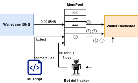

Intento de solución 3: adelantar mi transacción al bot
A pesar de mi reflexión anterior, no me doy por vencido e intento colocar mi transacción antes que la del bot.
En ese momento había descubierto como hacerlo con la función estimateGas. Cuando estimas gas y el nodo no puede estimarlo porque en la wallet no hay BNB da un error. Sin embargo, cuando ya puede estimarlo significa que ya hay BNB en su cuenta y eso me sirve como "marcador" para poder enviar mi transacción en primer lugar a la mempool.
Tras montar esta estrategia recibo todo el rato el siguiente error:
Código:
"error":{"code":-32000,"message":"Replacement transaction underpriced"}
Si, de nuevo había sido derrotado por el bot. Lo que estaba haciendo era hacerme "front-running" a mí, poniendo su transacción un poquito más cara que la mía por lo que el nodo la descartaba dándome ese error.
